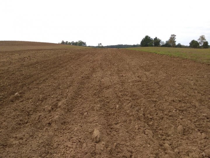

A teraz w temacie - wapno granulowane chciałem sypnac poglownie - mam taki placek że 20 - 30 ar,  gdzie zboże mi wschodzi normalnie i tak w pewnym momencie (jak ma ok 10cm) blednie  i żołknie  jakbym je glifosatem potraktował. Rzucalem  tam nawóz,  pryskalem różnymi wynalazkami - nic nie dawało. Przed siewem teraz sypnalem  w to miejsce trochę granulatu i chciałbym teraz poglownie powtórzyć - kiedy byłaby najlepsza na to pora?
Nie wiem jak składniki w glebie,  bo czekam już z 6 tyg na wyniki.
Jeśli gleba lekka i przepuszczalna to oprócz kiepskiego pH najprawdopodobniej masz i magnez na tragicznym poziomie.
Sypnął  bym trochę kizerytu. A wapno granulowane możesz i teraz sypnąc , bo i tak na deszcz będzie czekało.
Jak chce Ci się bawić  to połowę tego kawałka potraktuj ze dwa razy opryskiem z siarczanem mg,  a na reszcie daj samo wapno.

Kizerytu na tym kawałku nie siałem, ale siarczanem pryskalem.  Jak było dwa lata temu pszenżyto, to raz siarczan, mocznik, plonvit, foliq  i drugi oprysk siarczan i mocznik - zero efektów. W tym roku był owies,  to pryskalem raz siarczan, mocznik i potem drugi prysk siarczan,  z bodaj wapnovitem i chyba plonvit em,  nie pamiętam już dokładnie.  Też zero efektu.
Tylko to nie wygląda tak jak przy brakach magnezu placki żółte, tylko zboże jakby całkowicie zatrzymywało się w rozwoju,  żółtko,  blaklo. Ziemia w jednym miejscu lżejsza, w drugim cięższa, ale generalnie glina 3b. Ciężko na pół rozdzielić,  bo to taki pas kiszka po skosie.

Jak będziesz miał wyniki to będzie wiadomo dokładnie. Robiłeś badania w OSCHR? Zadzwoń, zapytaj, 6 tyg to trochę długo.
Bez badań, dawka "na oko" to bankowo 2 t CaO/ha czyli 4 t wapna, czyli na 20 ar z obliczeń jak nic 800 kg dobrego wapna.
Ale powtarzam, bez badań nie wiadomo, na glebie lekkiej równie dobrze może wyjść zalecana dawka i 3t CaO/ha.
Jeśli to gleba lekka, to tak jak pisali przedmówcy, prawie na pewno brakuje też magnezu, więc albo wapniak + kizeryt, albo wapno magnezowe.

A jest opcja że masz wysokie ph? Może masz rędziny, borowiny w tym miejscu.
Poczytaj o niedoborze manganu.
To jeszcze podpytam  - nie mógł ktoś wylać tam herbicydu typu azoprim lub innej substancji?
Azoprim zalega latami, zboże kiełkuje i po czasie ginie.

Patrzyłem na stare zdjęcie, to miejscami pszenżyto w ogole zaniklo, do golej ziemi. A owies w tym roku to był placek, że w ogóle ani owsa, ani zielska - kawałek 2m x1m. Tu to w ogóle myślałem, że siewnik mi się przycial. Potem zielsko odbiło dopiero koło żniw.
W poprzednich latach jakoś nie rzuciło mi sie w oczy takie placki żeby byly
Jutro będę w domu, to pójdę zobaczyć jak pszenżyto tam wygląda.  Jak byłem ostatnio było wszystko ok
Tak też może być. Jak pisałem - wapna to pole nie widziało co najmniej od lat 80tych. Miałem w tym roku wapno sypać, ale kasa poszła gdzie indziej.  Piasta kupiłem, badania porobilem  - będziemy od przyszłego roku walczyć powoli. Ciekawi mnie tylko,  czy to wina jedynie ph, czy innych składników. Zwłaszcza ten plac całkiem wypalony. Mogłem oddzielnie z niego wziąć próbkę. Ale to jak będę powtarzał.
Przy tragicznym pH na łeb leci przyswajalność makro i mikro.
Dochodzi toksyczne działanie glinu.
