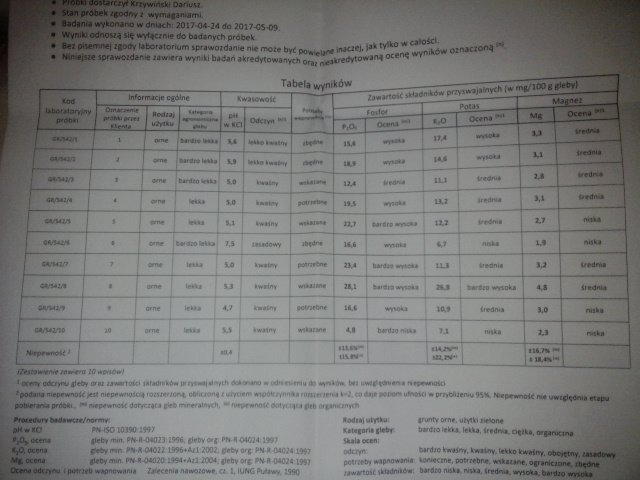

Nie wiem jaki widzisz problem. Opiszę  Ci działanie jakie było modne na przełomie milenium. Otóż, aby mieć mocno kwaśny odczyn gleby i wysokie dofinansowanie próbkę gleby pobiera się w lesie z miejsca gdzie leży najwięcej igliwia z sosny lub świerka. Zapewniam Cię że nawet pod borówkę wapnowanie konieczne. pH 3,5 -3,8 murowane.
I teraz nagle na polach, na których pszenica sypie 9 ton okaże się, że pH wynosi 3,5 :D
Równiez mam  średnią  i niska  zawartośc magnezu,  trzeba  by jakoś  to podnieść  .
Gleby lekkie  i  bardzo lekkie
Kizeryt  to  drogi magnez ,  zastanawiam  się nad  produktem dolocorn
https://www.google.pl/url?sa=t&rct=j&q=&esrc=s&source=web&cd=4&cad=rja&uact=8&ved=0ahUKEwib0MrT-4XUAhVDjSwKHQbeD48QFgg6MAM&url=http%3A%2F%2Fsklep-galvet.pl%2Fdolokorn-90-wapno-weglanowomagnezowe-luz-1-tona-p-2852.html&usg=AFQjCNHuEA1V97AUFEdJuvrKgM9jG7etLA
Taka  ciekawostka  , gleba  6 klasa  ,  szczery piach , odczyn  wcześniej  był  poniżej  5 .W  ubiegłym  roku  jesienią zastosowałem  wapno  defakacyjne .
Są  opinie że  ono ma  mało  składników  , więc  wysiałem około  7 ton /ha i  wiosną  badałem  znowu  i odczyn uwaga  7,5 !!
Prawie  3 jednostki  do góry  w ciągu pół  roku , czy to  w ogóle możliwe?
