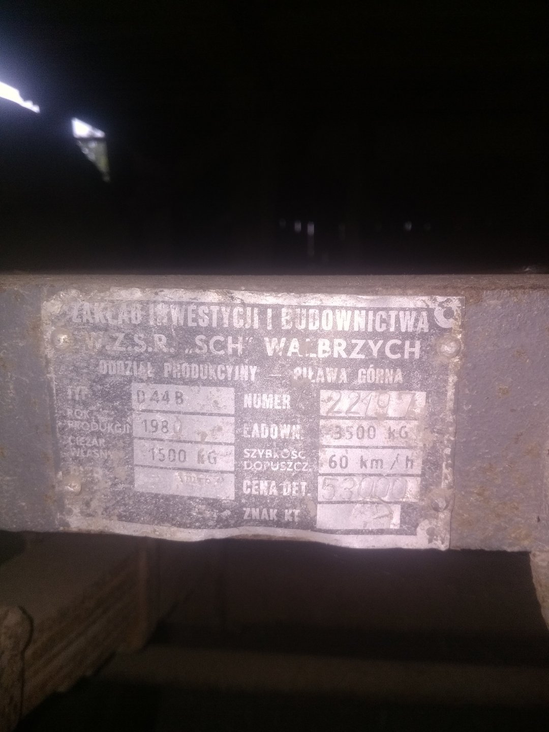

Zdjęcie tabliczki
IMG_20190713_070659.jpg Edytowane przez Buszmen11

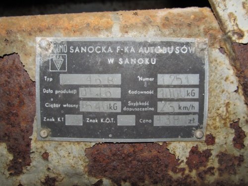

3 godziny temu, hubertuss napisał:
Czy ktoś może wkleić linka czy zdjęcie jak wygląda tabliczka znamionowa przyczepy d 47 ?. Bo chyba są różne. Moja zginęła i dokładnie nie wiem jakiej mam szukać.
Zapewne wygląda tak samo jak w D46 tylko przy oznaczeniu D46B czy D46A i tak samo D47 A lub B będą inne masy wpisane jak ciężar własny, ładwonośc oraz prędkość max
Masz zdjęcie tabliczki z mojej starej przyczepy
