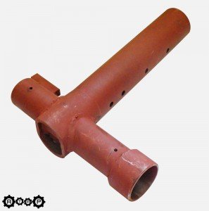

Oryginalne Ursusowskie sworznie na allegro 90 zł , u mnie w sklepie 100 zł , razy 2 to daje 200 zł, tulejki kosztowały 55 zł, jeśli dostane do rozwiercenia myślę ze w tej samej kwocie będą, jedynie pozostaje kwestia tokarza, ale tu akurat max 50 zł ( do władka robiłem to samo) , czyli całkowity koszt wyniesie max 110 zł. i sworznie mam oryginalne, gdzie nie muszę mówić że sa o wiele lepsze niż te nowe.
Na allegro najtańszy 50 zł, później od 60 do 70 zł niewiadomego pochodzenia
I tak zrobiłem, nigdzie nie mogłem kupić tulejek nadmiarowych, wiec kupiłem nowe sworznie w grene, cena 60 zł na sztukę, tyle o ile powinny wytrzymać

co Ci po tych oryginalnych czy nawet tych od Waryńskiego, nawet te po 70zł bez problemu wytrzymają kilkanaście lat
Dokładnie, nawet te tańsze przy dobrym smarowaniu chodzą lata a po X latach nie ważne czy waryński czy chińczyk i tak do ponownego użytku bez obróbki się nie nadadzą.

sam jestem ciekaw czy są lepiej zrobione i na zwór oryginału, bo zwrotnica do okrągłej osi to porażka, nawet tego wsunąć nie idzie do końca bo rura sklepana a nie sprawowana na kwadrat
z tego co się dowiedziałem w nowym rzemiośle nawet tuleje nie są osiowo, więc albo trzeba rozwiercać by sworzeń lekko się kręcił albo składać i będzie ciężko, obie opcje bez sensu

No właśnie wiem,że nowe to lipa. Tak jak ja bym chciał sam zrobić to kupować rozwiertaków po kilka stów się nie opłaca, a komuś dać w okolicy i ma wziąć ze 400zł za robotę to już chyba lepiej by to było kupić, nawet jak sworzeń jest chiński to i tak on wytrzyma bo pierwsze pójdą tulejki. U mnie to luzy mają na wszystkie strony więc chyba półosie nie do odratowania będą.
