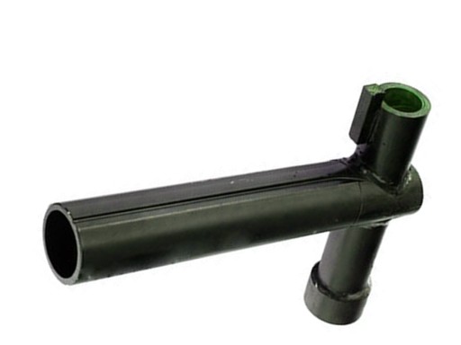

Nie lepiej oddać do zakładu? Nie wiem co to za luz ale można dostać tuleje nad wymiarowe ale do nich przydało by się przeszlifować od razu sworznie aby to miało ręce i nogi.
Edytowane przez bears
A ona się zdeformuje ale nie będziesz się przejmował tylko młotem nabijesz mosiężną. Za pół roku będziesz wypisywał na forum że części to teraz taka lipa bo Ci się tuleje wytarły po 6 miesiącach xD
  • Confused 1
jest prosta metoda u nas poprostu bierze jak jest bardzo wytatry swozen to kupuje miedziana rure CO na tokarce wyrownuje sworzen wprasowuje na wierzch rure chyba ze wolisz napawac stalowa rura gruboscienna i wrazie czego stoczyc naddatek tak aby ciasno weszlo
a tulejki latwo wprasowac pretem gwintowanym
sworzeń to nie problem, luz jest w zwrotnicy, szczególnie góra mocno dostała
nowe, no cóż jak zobaczyłem to ręce opadają i się niedobrze robi, dwa kawałki rury, większa sklepana tak że nawet do końca nie da się wsunąć w oś, tulejki chyba sprayem malowane, bo na mosiądz nie wyglądały
Znalezione obrazy dla zapytania półoś c360
Gdybyś miał dojście do frezarki szło by to zrobić. Wyrobione będzie na pewno w jajo więc jakiekolwiek wbijanie nadwymiarów mija się z celem. Durnoty o rurach miedzianych itp sobie odpuść od razu bo nic z tego nie będzie.  ja bym poszukał porządnego kleju który jest też wypełniaczem i na nim to złożył do kupy. Tuleje na kleju osadzić i od razu nowy sworzeń włożyć żeby ustawiły się do niego osiowo. Tuleje mają tak dużą powierzchnię że może się udać.
sasiad ma napawane jeszcze za komuny swoznie bo nie byly dostepne tak normalnie jak teraz i dziala do tej pory bo nie dawno mu wymienialem tuleje to ciasno wchodzilo na normalnych wiec nie mow ze to nic nie daje bo chodzi ale on to pozniej hartowal tak ze kilka par tulei wymienil a swoznie mocne
bo kiedys byli mechanicy i naprawiali a teraz sa tylko monterzy wszystko wymienic na nowe chociaz czasami lepsze efekty np takiego napawania niz wymiania na nowe z plastelinki po 1 trwalsze 1 po 2 jak juz wszystko wyrobione jest tak ze nowe czesci przewyzszaja wartosc sprzetu chociaz sa watpliwej jakosci
Bo kiedyś brakowało części? Temu kombinowali jak np szlifowanie tulei i zakładanie nad wymiarowych tłoków czy regeneracja akumulatorów bo również brakowało?
Opowiadasz głupoty i tyle. Wiem jak i czym napawali, nasmarkali rutylkami i tyle. To dziś kiepski sworzeń jest lepszy od tego posmarkanego. Napawać można ale trzeba mieć wiedzę jakich elektrod czy drutu użyć a to przekroczy wartość kompletu nowych razy 2. Wymieniałem takie sworznie i w życiu bym tego nie robił to druciarstwo a nie naprawa.  Spaw wyciera się w diabli a jeśli ktoś na tym jeździ dłużej i twierdzi że lepsze  to znaczy ciągnik więcej  stoi niż robi.  W 60-ce to ja nie wiem co by powyrabiać tak żeby jej wartość przewyższyło.  Poza tym ciągnik na części ma zarabiać. Jeśli tego nie robi a ciebie na naprawę nie stać to sprzedawaj bo interes robisz marny.
Jakieś części były a  szlify tulei i nadwymiarowe tłoki to chyba bardziej w modzie  było. Są rzeczy które  się regeneruje jak wały, głowice, a są takie które się wymienia jak sworznie, tulejki, gałki. Chcesz żeby chodziło jak należy to tak rób a nie szewcuj.
