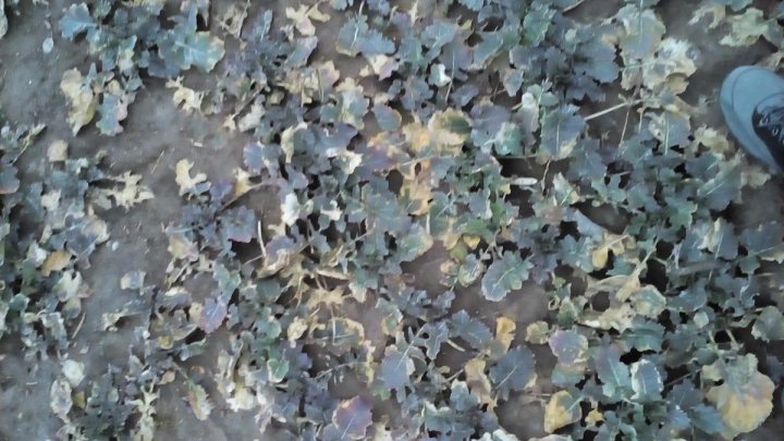

panowie co jest temu rzepakowi?taki dziwny kolor ma  nie był jeszcze posiewany bo u nas w okolicy ci co dzis wyjechai nawet to koleiny porzneli prawdopodobnie posiejemy go w poniedzialek chcemy na pierwsza dawke dac 350 kg saletrosanu

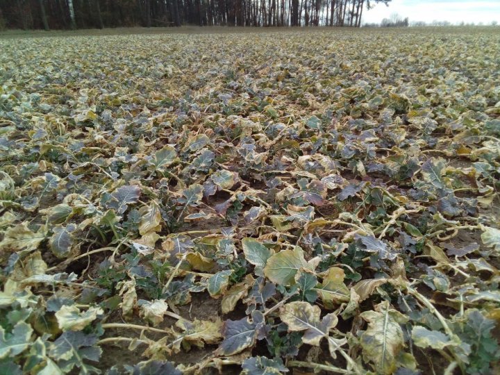

Zależy ile chcesz chcesz dać na ha,w saletrze 17% działa już po 3 h w średniej temp +6, a drugie 17 zaczyna działać po około 8/9 dniach. Ja np zastosowałem na 1 dawkę Yara Bela Sulfun 250 kg/ha + Saletrosan 150 kg/ha ponieważ im więcej siarki tym szybciej zaczyna działać azot. A to jest aktualny stan mojej uprawy.
