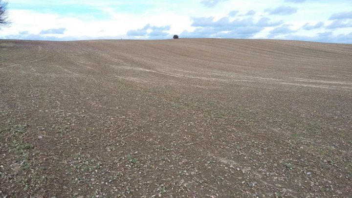

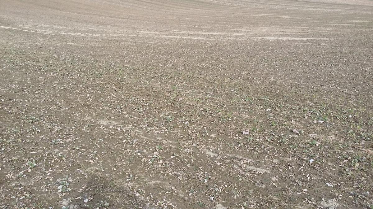

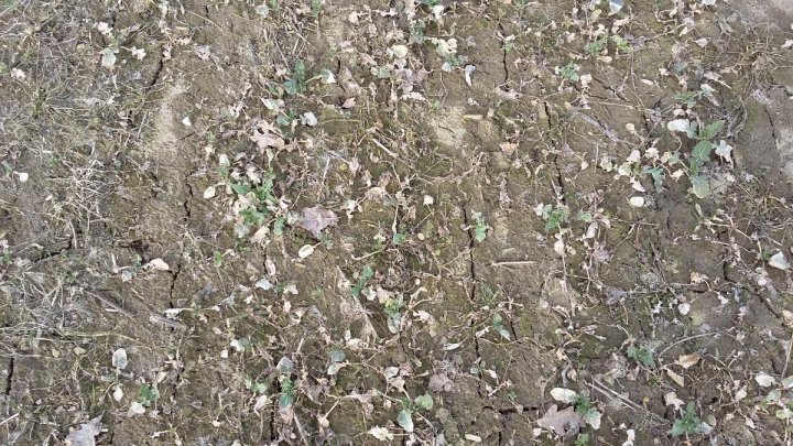

Jak myślicie, walczyć o ten rzepak jeszcze?  zastanawiam sie czy likwidować czy nie? wygląda jak by chciał ruszyć ,Nie dostał na wiosne ani kilograma azotu, nie za późno na pierwsza dawke saletrosanu?
czy saletrą lepiej zaczać o tej porze?

Lider19    33
Bardzo kiepsko to wygląda ,on chyba z jesieni był słaby ,ze zdjęć ciężko rokować obawiam się że do likwidacji :(

thug    236
przesiewaj jak najszybciej póki jeszcze woda jest z tego nie wyciągniesz nic ciekawego ,szkoda czasu

morganix    3
na jesieni to faktycznie kiepsko wyglądał- siałem go w takiej suszy że masakra, pózniej przyszła ulewa i pozmywała go razem z opryskiem w dołki.
Z likwidacja musze poczekac bo mam ubezpieczony ten rzepak i czekam na  rzeczoznawce z PZU.
Miał ktoś ubezpieczone w PZU? Czepiają się mocno?
