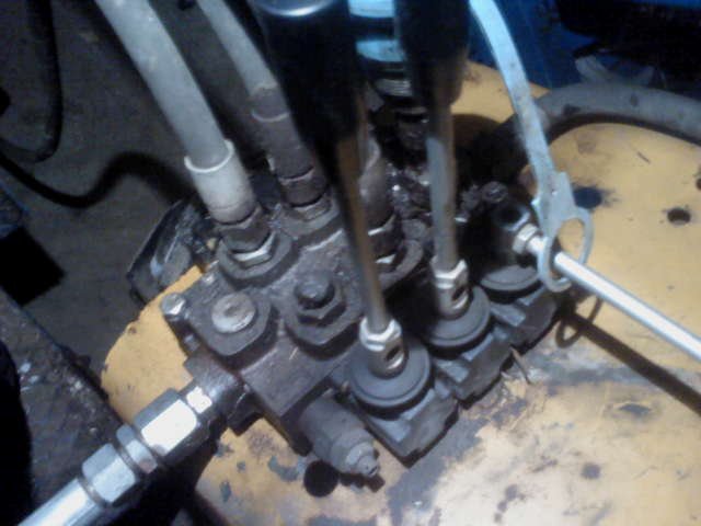

mietek jezeli masz jeden rozdzielacz 2 lub 3 sekcyjny to sie pytam po jaki h*j zrobiles te dwa powroty przeciez podnoszenie tura ma silowniki jednostronnego dzialania i wystarczy w jedna z pary dziur wkrecic przewod a w druga dziure zaslepke np.zaspawac nypel.
zaraz zrobie zdjecia rozdzielacza i wstawie bo widze ze ze ciezko sie dla was mysli (jeszcze tylko rafal4610 dobrze pisal) a te dwa powroty lub trojnik to mi sie slabo robi jacy z was fachowcy .
z lewej zasilanie po przeciwnej powrot oleju do rozdzielacza .pierwsza stojaca to podnoszenie tur druga lapka to regulacja kata lyzki krokodyla czy widel a trzecia lezaca lapka to otwieranie krokodyla uzywana rownez tak jak druga lapka do owijarki czy innych maszyn wymagajacych do 4 wtyczek hydrauliki.
zwroccie uwage na zaslepke to nypel zaspawany cena nypla to 1,5zl u mnie a zaslepka orginalna to 7zl .nypel siedzi juz trzy lata jako zaslepka i nic sie nie dzieje zlego tak jak to sadzil mariusz x ze cos walnie.

ja tak miałem tylko w 2sekcyjnym tylko że mnie korek wnerwiał bo się pompa męczyła i go wywaliłem i dałem powrót do skrzyni zamiast niego. A rozdzielacz mam w innym miejscu to mi ten powrót nie przeszkadza

jezeli zawor przelewowy w rozdzielaczu jest dobrze ustawiony to niema prawa sie pompa meczyc najwyzej bedzie tylko jak opuszczasz troszeczke silnik spadac z obrotow u mnie to kiedy opusczam to silnik zwalnia o ok50 obr/min ale juz powyzej 1.200obr/min silnik nieodczuwa tego.

Jak pompa pracuje na przelew to znaczy, że jest max obciążona. Wytłumacz dlaczego wg. Ciebie jest to lepsze rozwiązanie niż swobodny spływ oleju do skrzyni.

Też bym chciał się dowiedzieć tego. Przecież w takiej sytuacji pompa musi tłoczyć pod max ciśnieniem ust. na zaworze. Nie lepiej byłoby zastosować rozdzielacz z pozycją pływającą (taki jak standardowo na błotniku)?

mariusz x swobodny splyw do skrzyni to dodatkowe koszty i jak radziles dziure robic w skrzyni i zeby woda doszla czy kurz to doslownie z was fachowcy ... .
to dziura to niby fachowa fabryczna poprostu tylko glupota.
jaco512 a gdzie znalezc taki orginalny 3 sekcyjny poprostu tego niema lub za spora kase jak jest. a jak macie duze traktory to tam pompa pracuje tez na opuszczaniu i co nikt z tego afery nie robi i nic sie nei zuzyw apredzej traktor szlak trafi niz pompe.
pompa caly czas daje maks. cisnienie przy ok.1200obr/min silnika a zawor jest tak ustawiony zeby rozdzielacz trzymal odpowiednie cisnienie.

Fachowiec z Ciebie na całego. Jak piszesz, ze pompa daje cały czas max ciśnienie, tzn, że nie masz pojęcia o hydraulice, dlatego kończę udział w dyskusji.

Musiałem... To co dalej piszesz nie jest prawdą. Ciśnienie nie ma związku z obrotami, zależy tylko od obciążenia. I nawet przy magicznych 1200 rpm ciśnienie może być bliskie 0, jeśli żadna z sekcji nie jest załączona i olej przepływa przez rozdzielacz.

jezeli cisnienie nie ma zwiazku z obrotami silnika to sproboj podniesc jakis ciezar ok 500kg przy obrotach silnika ok600obr/min a pozniej przy 1400obr/min. na wolnych obrotach to nawet na 5cm nie uniesiesz ciezaru.
