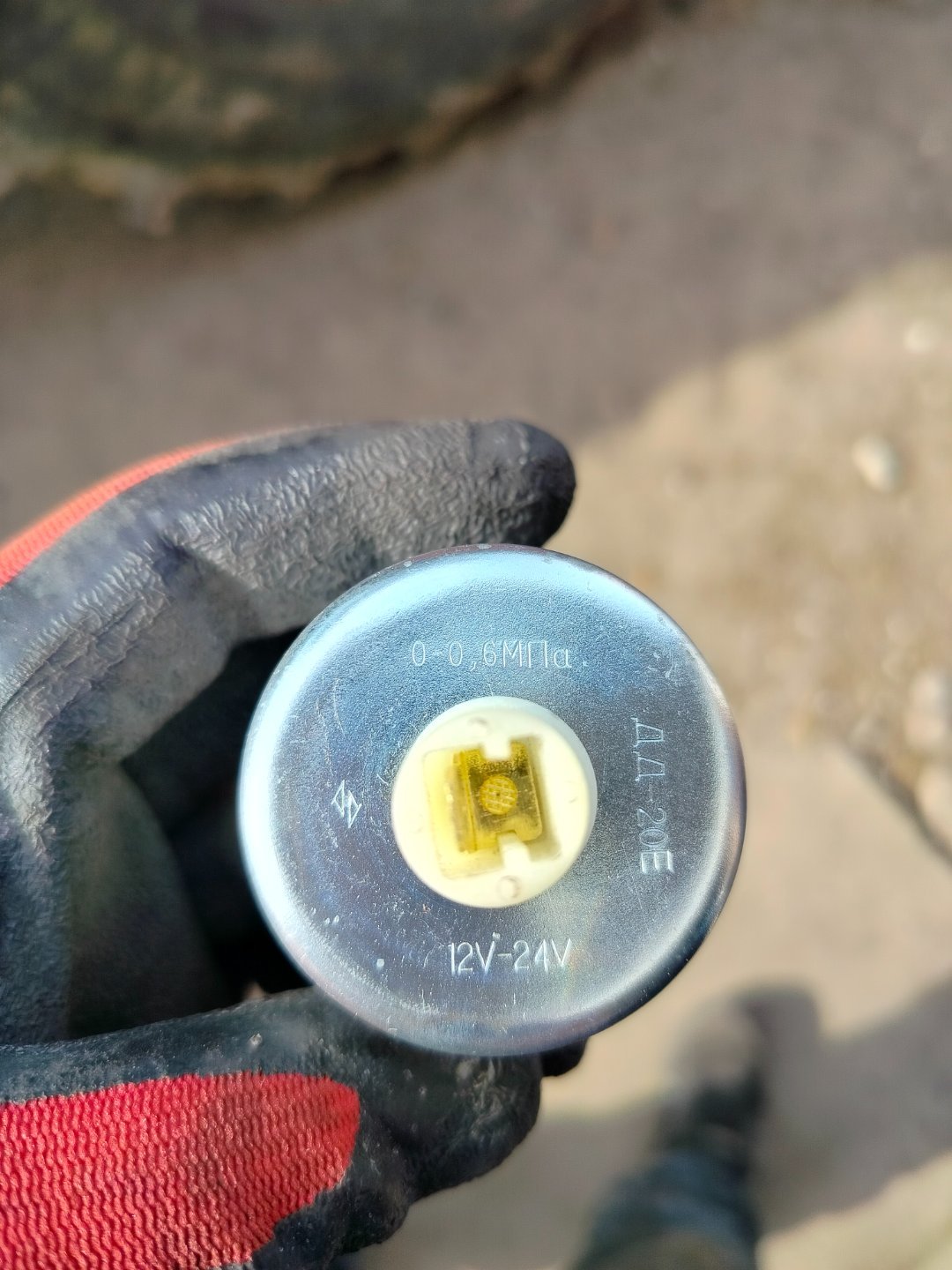

  1. Witam. Założyłem czujnik ciśnienia powietrza dd20e z mtz i taki wskaznik https://allegro.pl/oferta/wskaznik-cisnienia-powietrza-mtz-60-mm-0-10-bar-12v-z-kontrolka-15832259774 i zawór mam ustawiony na 6 barów a ten wskaźnik dochodzi do 10 a go zamyka. Przy 5bar pokazywał ponad 8. Podobny problem mam z czujnikiem i wskaźnikiem ciśnienia z c385 po odpaleniu odrazu go zamyka 10bar a w rzeczywistości ma 5 bar ciśnienia oleju. https://allegro.pl/oferta/czujnik-cisnienia-oleju-c-385-zetor-oryginal-ursus-5035392031 https://allegro.pl/oferta/wskaznik-cisnienia-oleju-c-385-elektryczny-89352931-4959889766 Wiem że czujnik musi być sparowany ze wskaźnikiem ale jak widać jest z tym problem przy takich ilościach producentów? Można to wyskalować za pomocą rezystorów? Podłączenie i masa są dobre.
