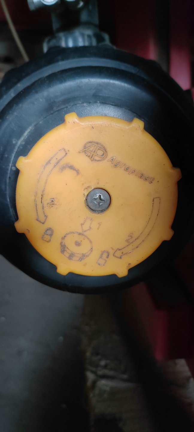

Jak użyć ten zawór odcinający? Nie da się jego ruszyć w żadną stronę. Wcisnąć też się nie da.
Problem rozwiązany. Filtr ssawny był zaklejony jakby jakąś gumą. Co do zaworu odcinającego to tym żółtym korkiem w zasadzie nic się nie robi. Jego można zdjąć odkręcając śrubkę i przykręcić wąż aby zasysać wodę np. z mausera. Odkręciłem dużą nakrętkę na filtrze, trochę cieczy wyleciał (może 1-2 litry) i wtedy zadziałał ten zawór odcinający.
