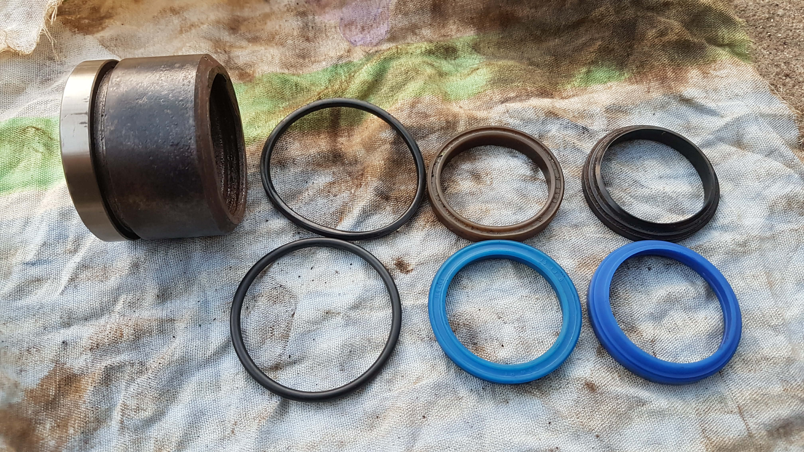

Czy i jak można rozebrać i zregenerować taki siłownik, bo jak widać cieknie i puszcza (nie jakoś mocno, ale jak dłużej postoi to luzują się linki od rozkładania, co bywa upierdliwe).
Jest to siłownik jednostronnego działania - dochodzi do niego tylko 1 przewód. 2 takie siłownik sterują linkami od rozkładania opryskiwacza, gdy 1 się wysuwa, to linki wpychają 2.
Ogólnie siłownik wydaje mi się być jednorazowy - zaspawany, jednak jest jakiś otwór z boku. W rozsiewaczach Amazone są na pewno siłowniki jednorazowe, zaspawane, słyszałem, że niby ktoś rozcinał i zaspawywał ponownie taki.

Właśnie nic tam nie ma.
Jeszcze sprawdzę po odkręceniu przewodu, czy faktycznie w środku nie ma zabezpieczenia, ale wydaje mi się, że jedynie odcięcie tyłu wchodzi tu w grę.
Są takie. Np siłowniki skrętu w ciężarówkach. Jakiś siłownik od podnoszenia gardzieli w kombajnie NH też rozcinalem bo nie było jak się do uszczelnień dobrać... W siłowniku stopniowym wywrotu też widziałem zaspawane dno, więc bez rozcięcia się go nie rozbierze...
No wspomniany przeze mnie siłownik od rozsiewacza raczej również jest nienaprawialny, bo jak widać w załączonych tematach dużo osób się poddało i rozcięło:
https://www.agrofoto.pl/forum/topic/299614-rozsiewacz-amazone-zau/#comment-4085826
https://www.agrofoto.pl/forum/gallery/image/546103-silownik-do-rozsiewacza-amazone/
Znalazłem też tłoczysko i widać jak wygląda, ale czy to oryginał to nie wiem: https://sklepmikrostal.com/produkt/tloczysko-silownika-rozsiewacza-amazone/
Wracając do tematu opryskiwacza, to po zdjęciu i umyciu siłownik wygląda tak: Rozumiem, że trzeba wbić środek, żeby tego druta wyciągnąć?
Edytowane przez qkohe155
Udało się. Uszczelniacze i oring za zawrotną sumę 17zł zmienione. Niestety na tłoczysku jest kilka wżerów więc wieczne to nie będzie, na jakiś czas powinno pomóc, bo on i tak jest albo wysunięty albo wsunięty.
Trzeba było mocno wbić przez rozciętą rurkę, bo zwykła od wody nie pasowała. W sumie to nawet ciężej było na koniec ten pierścień tam wsadzić. A zrobili by na normalny seger i by wszystko było oczywiste. A ten otwór z boku w sumie nie wiem po co, może odpływ wody.
