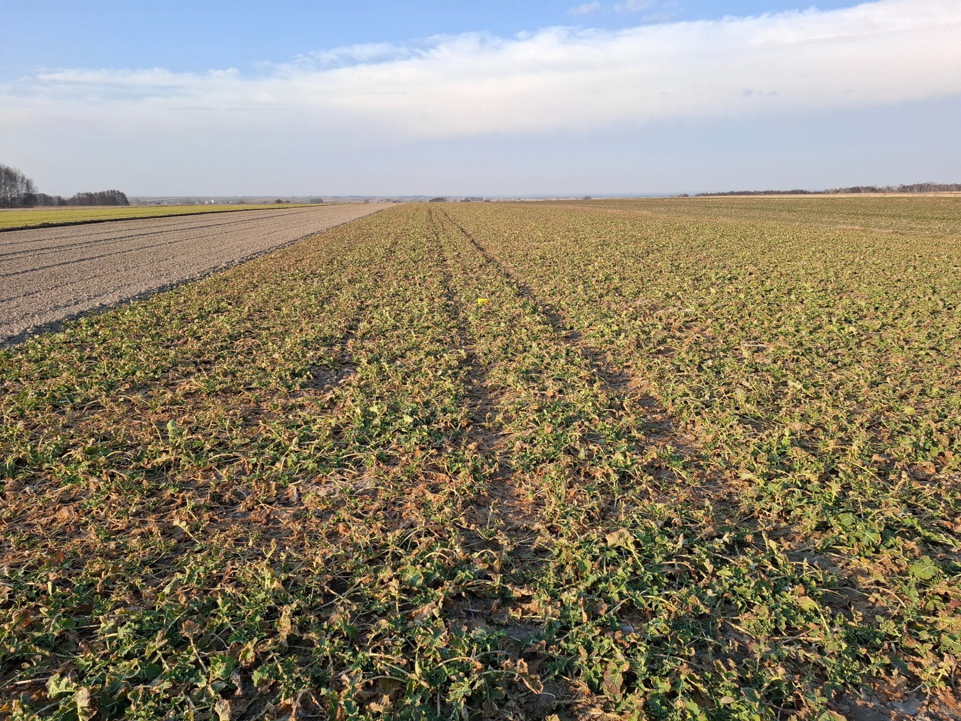

Za 1.5 miesiąca będzie 25 kwietnia
Jacku napisałem, za za około. Nie czepiajmy się szczegółów. Na pewno jak zacznie kwitnąć,  to dolnyśląsk będzie miał piękne widoki 😁

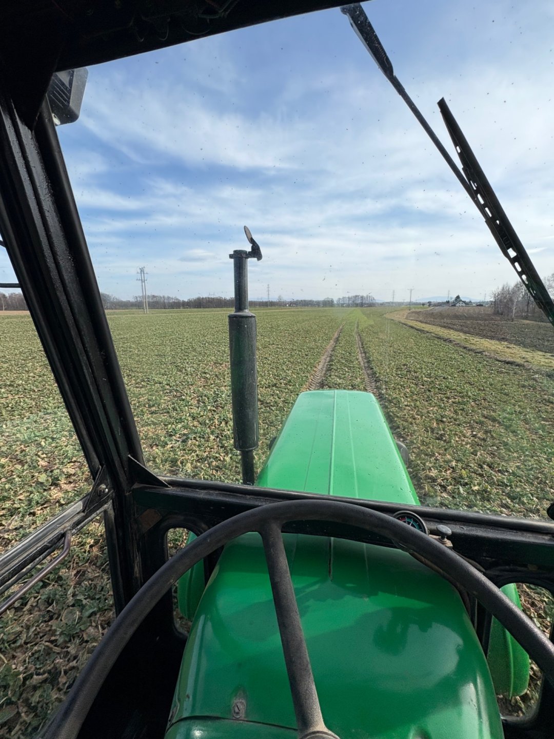

2 dawka azotu podana. W sumie około 178 kg .
W planie jutro robak. Jak radzicie na razie sam perytroid czy acetamipryd też?
Deszcze zapowiadają od środy u nas. RJA

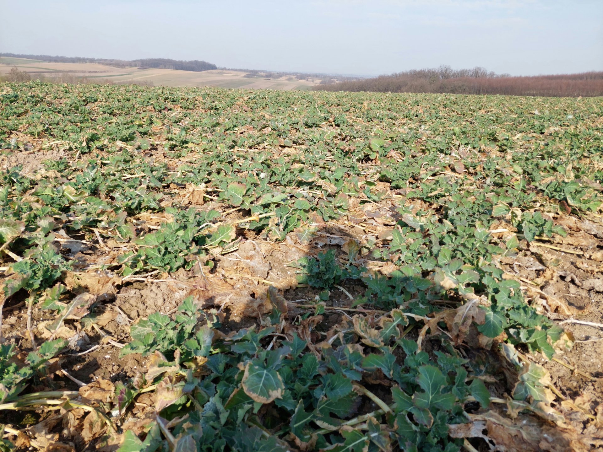

Rzepak ozimy plan na triazole.
T1 - toprex 0.5l/ha
T2 - pictor revy 1l/ha
T3 - azoksystrobina 125g/ha
Będzie ok, czy coś zmodyfikować?
Dla mnie kiepsko.
Między t1 a t2 długi okres czasu i zostaniesz bez ochrony

tzw t1.5, zależnie od cen, ale choć troszkę tebu i azoksy, zwróć uwagę ze często mamy 40-45 dni od t1 do płatka a choćby nie wiem co fungicyd tyle nie utrzyma, dlatego ja po 4 tygodniach wjeżdżam z czymś lekkim na podtrzymanie.
125g tebu i 125g azoksy kosztuje 50zł, do tego dokładasz jakieś mikro i już nawet coś na słodyszka  i już

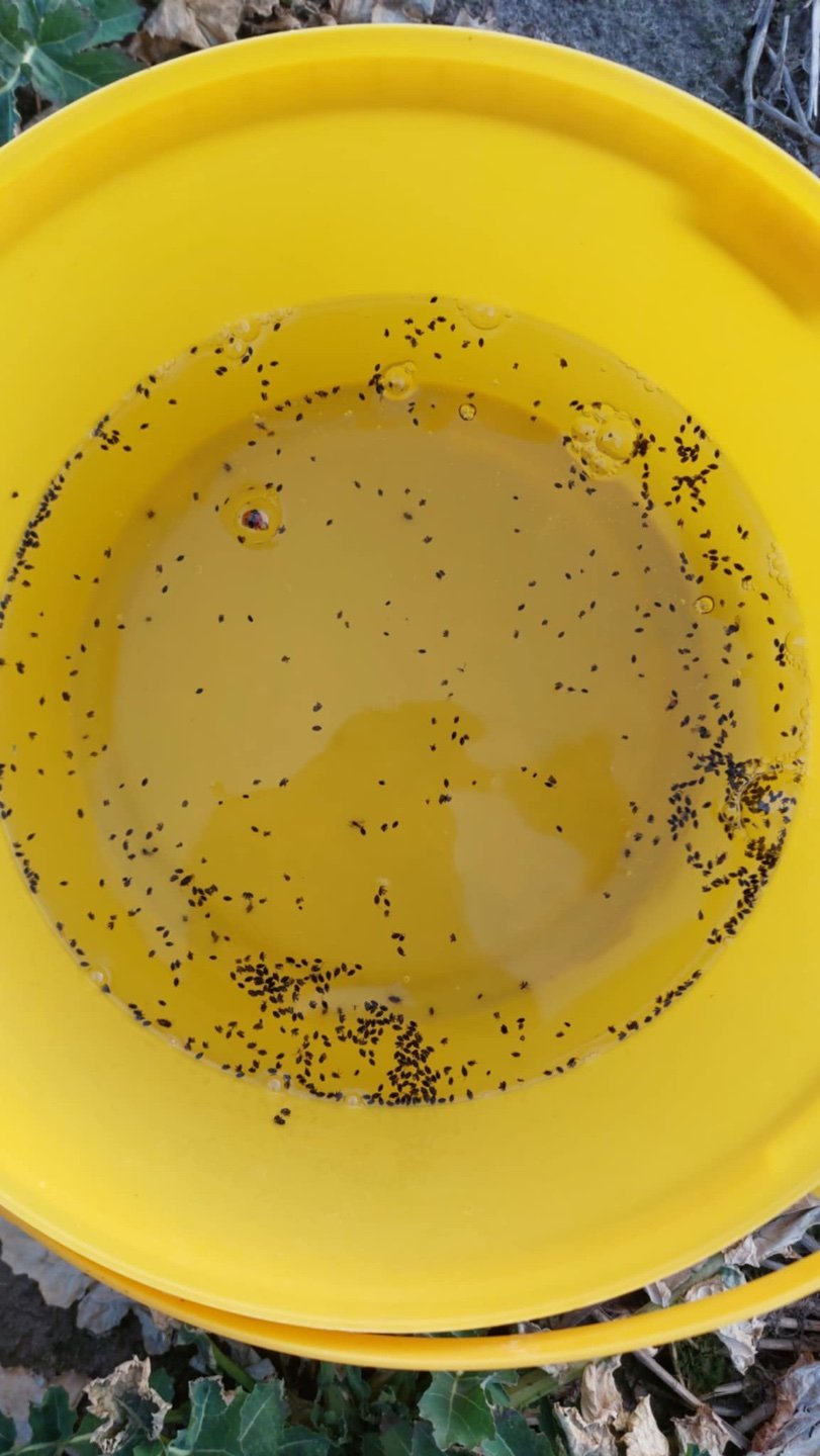

Dzisiejszy nalot, jeszcze liczniejszy niż piątkowy. Poszedł insektycyd.

nie bardzo mi się chce wierzyć ze u nas rzepak zacznie kwitnąć za 1.5 msca.
Jesteśmy sąsiadami więc zakładam ze bardziej 15-20 kwietnia
Prawie 1 maja będzie za półtorej miesiąca , to u ciebie bankowo będzie kwitł
O kużwa , masakra , chciałem się pokusić i policzyć ile tu jest tego dziadostwa , ale dostałem oczopląsu , ale ponad 500 sztuk bankowo jest , powiedziałbym że nawet bliżej 1000 sztuk

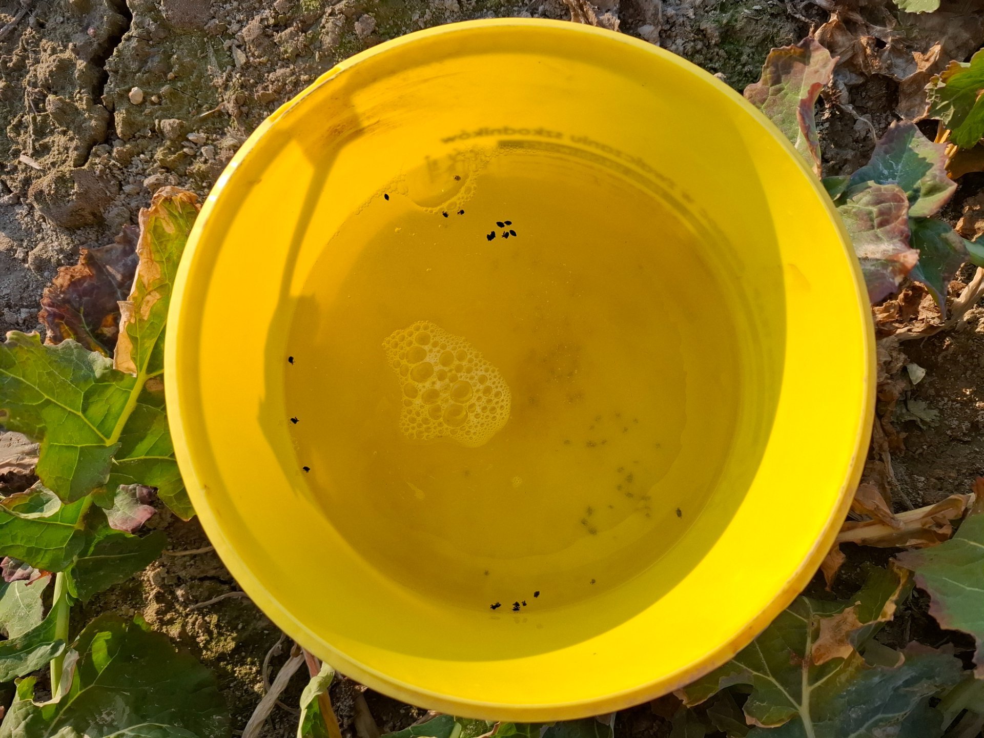

U mnie z piątku na sobotę był nalot. Ze 100 było.  Miałem dziś pryskac. Ale wieje. Patrzyłem dziś do miski nie złapał się ani 1...
Tak czy siak jutro jeśli pogoda pozwoli jadę perytroidem i jakiś mikro delikatne
Ja wystawiłem w piątek pojemnik , to za pół dnia z 60 było , a wczoraj kolega dzwonił że wystawił pojemnik w niedzielę , i mówi że chyba pasuje czekać bo przez całą niedzielę złapało się tylko 4 sztuki . Pole ma z 200 metrów od mojego
Jak ktoś w porę nie wystawił pojemnika to teraz może błędnie myśleć że nalotu nie było , bo w pojemniku prawie pusto , a chowacza w rzepaku oporowo . Sam wczoraj jak pryskałem to powylewałem stary płyn i nalałem nowego i do dzisiaj po 24 godzinach pojemniki czyste , zero chowacza
