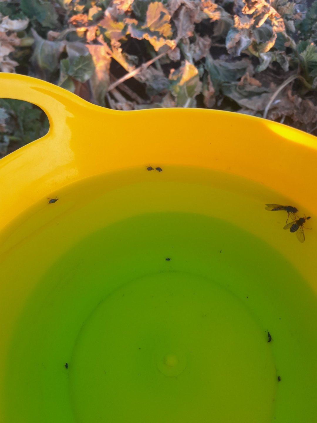

ESK łódzkie wczoraj wiadro puste, dzisiaj na wieczór około 100szt
Czy mogę wszystko mieszać?
Robak
Bor 80g/ha
Miedź systemiczna 1,5l
Siarka 5kg/ha 80procentowa
Możesz pod warunkiem że ph uregulujesz, jeśli tego nie zrobisz robak nie zadziała

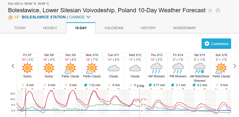

Ktoś z LCH i okolic już z nalotem chowacza?  Mam w tych okolicach u teściów rzepak i zastanawiam sie czy w sobotę jest sens tam jechać żeby pryskać?
57 minut temu, wilkołak napisał(a):
Noc z poniedzialku na wtorek już chłodna, zależy kto czym pryska
NIE WSZĘDZIE , rzekłbym nawet że na wtorek będzie najcieplejsza noc , choć ja jak bym jechał to cyperkill , oczywiście jak by był taki nalot jak tu pokazują , bo jak jutro wystawię i się złapię parę sztuk to olewam to
21°
1°
pt.
16°
1°
sob.
15°
2°
niedz.
14°
2°
pon.
18°
9°
wt.
16°
3°
śr.
9°
1°
czw.
Edytowane przez mysza103
