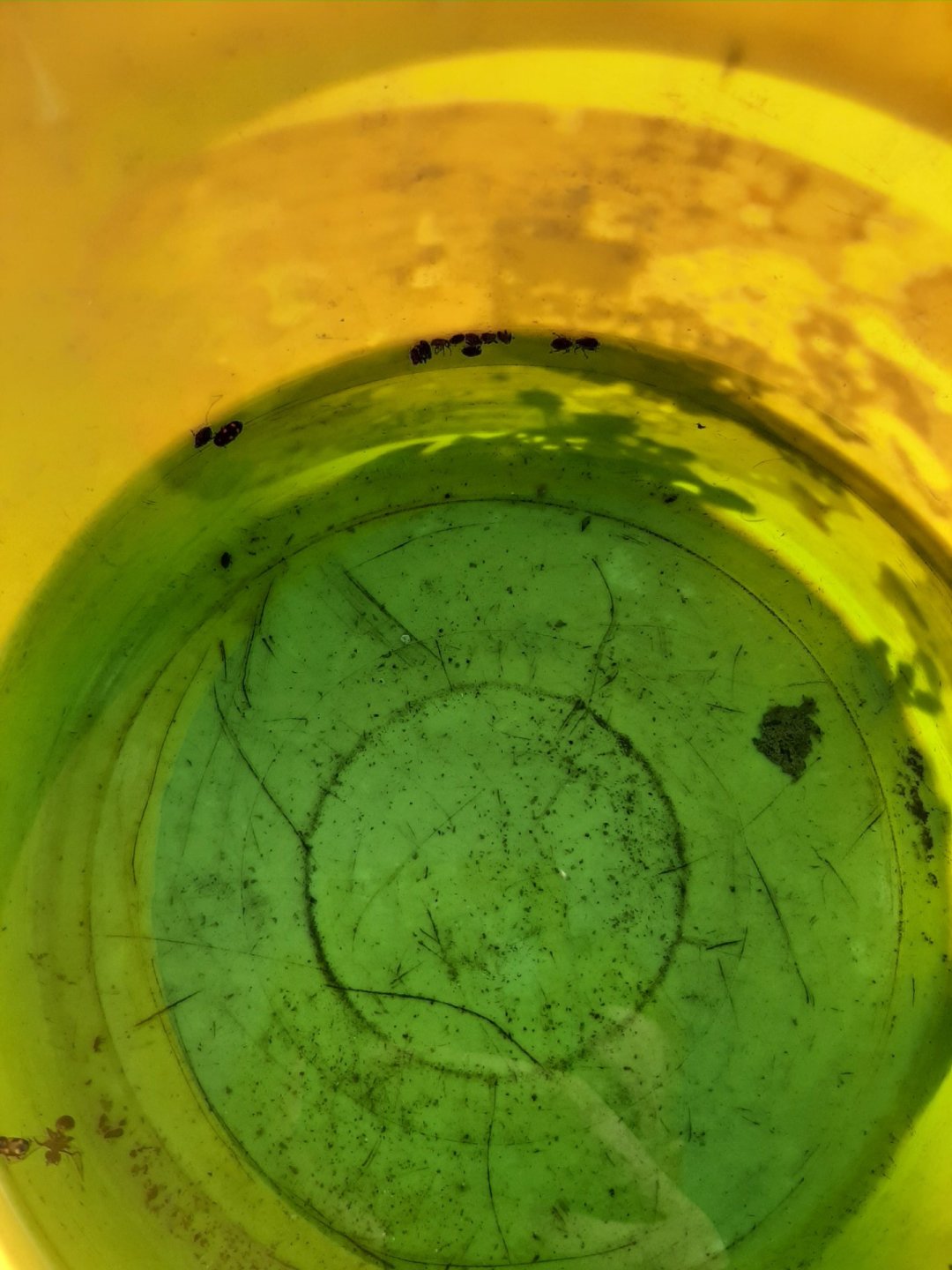

Z czym teraz lepiej na chowacza jechać? Sivanto czy pyretroid tylko narazie?
Ja jadę jakis acetamipryd + pyretroid bo dłużej podziała.

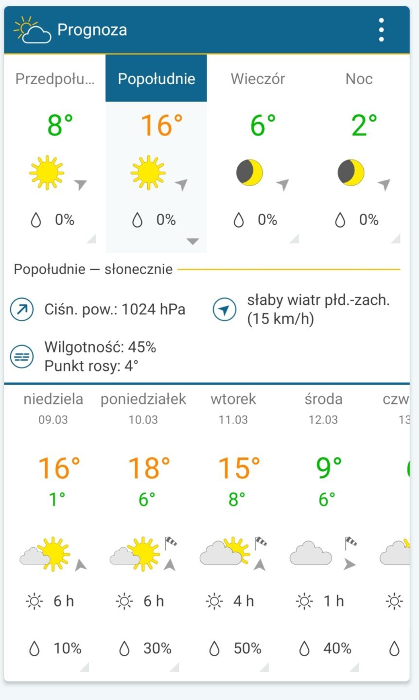

Kiedy robić t1 w weekend czy czekać?
Zależy jaki rzepak.

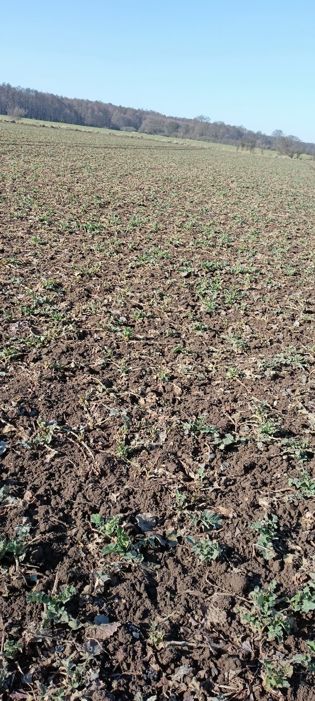

Ja zachodnie lubelskie siany późno we wrześniu, siedzi w ziemi, miałem w sobotę lecieć, ale ma być w następnym tygodniu spadek temperatury i chyba nie ma co się sr**, a pisali tu o stożku wzrostu ok. 10 cm nad ziemią. To myślę że u mnie za 2-3 tygodnie pójdzie toprex.
@GRZES1545 Ty ruszasz? Widać u Ciebie chowacza? Pytam zawsze Ciebie bo ten sam region w sumie.

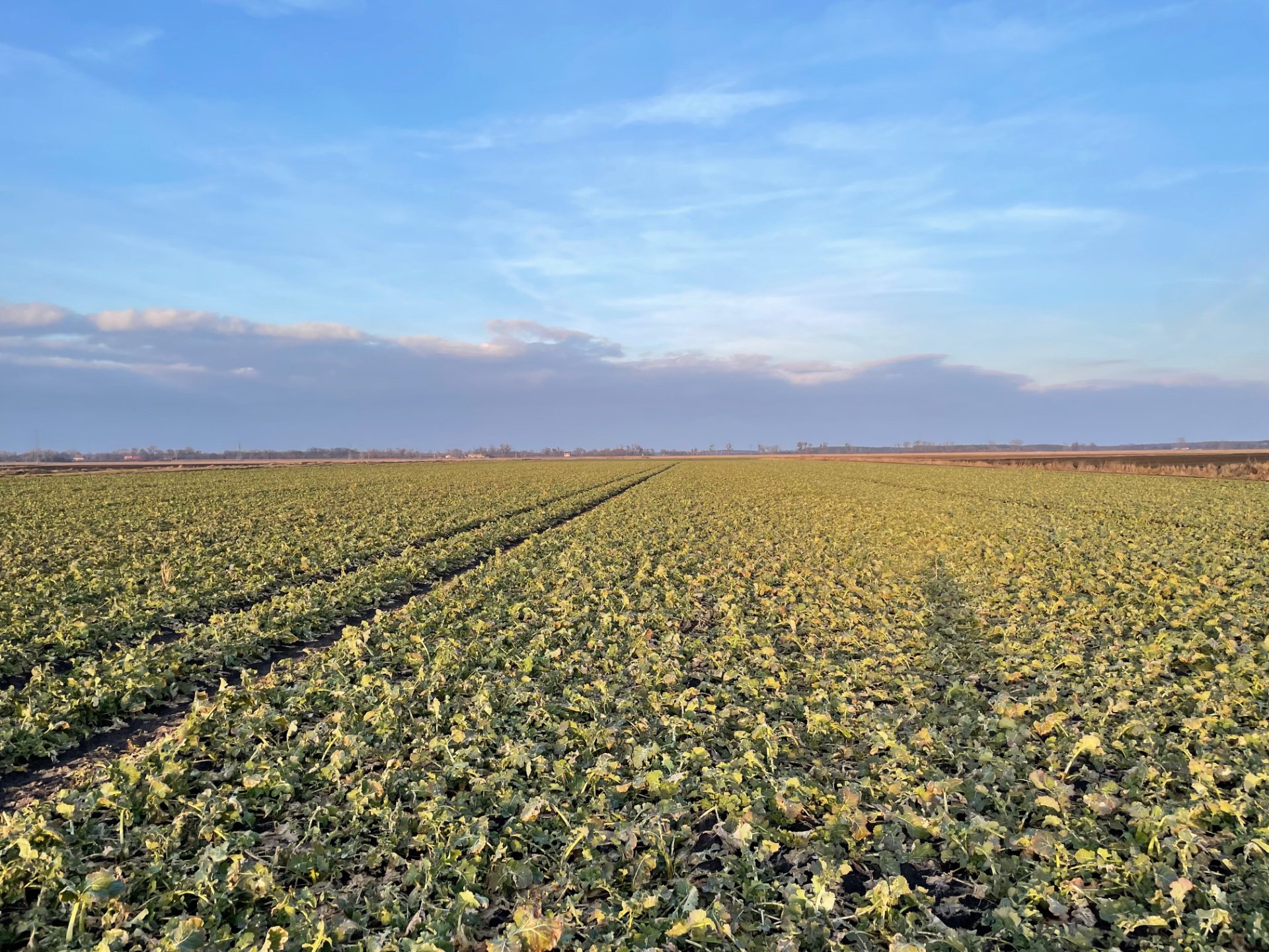

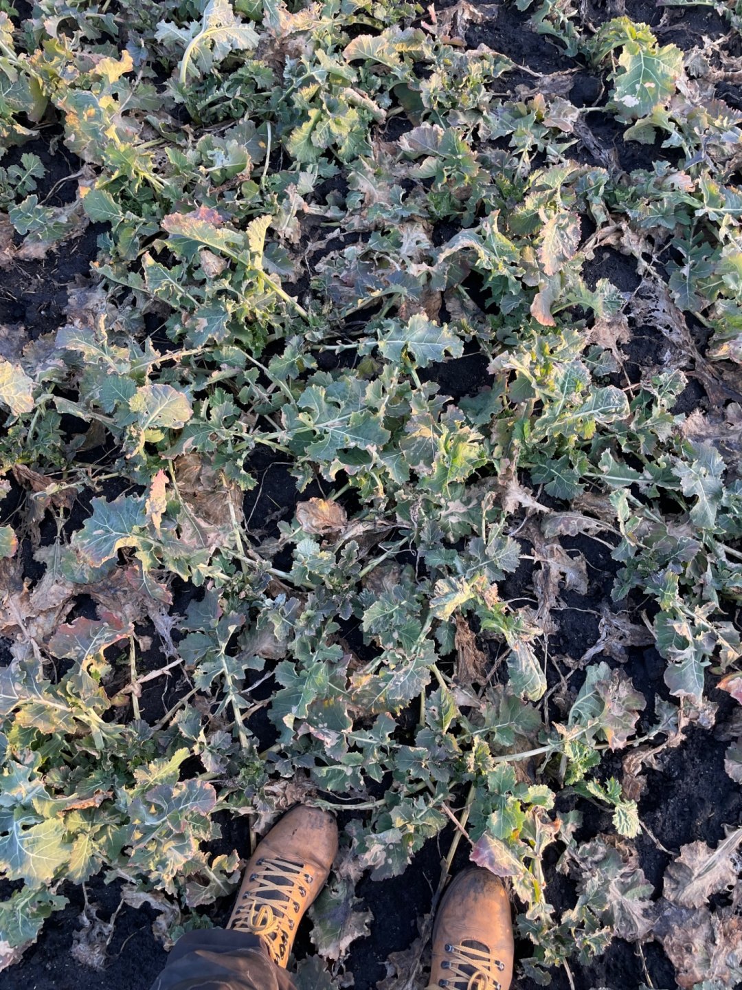

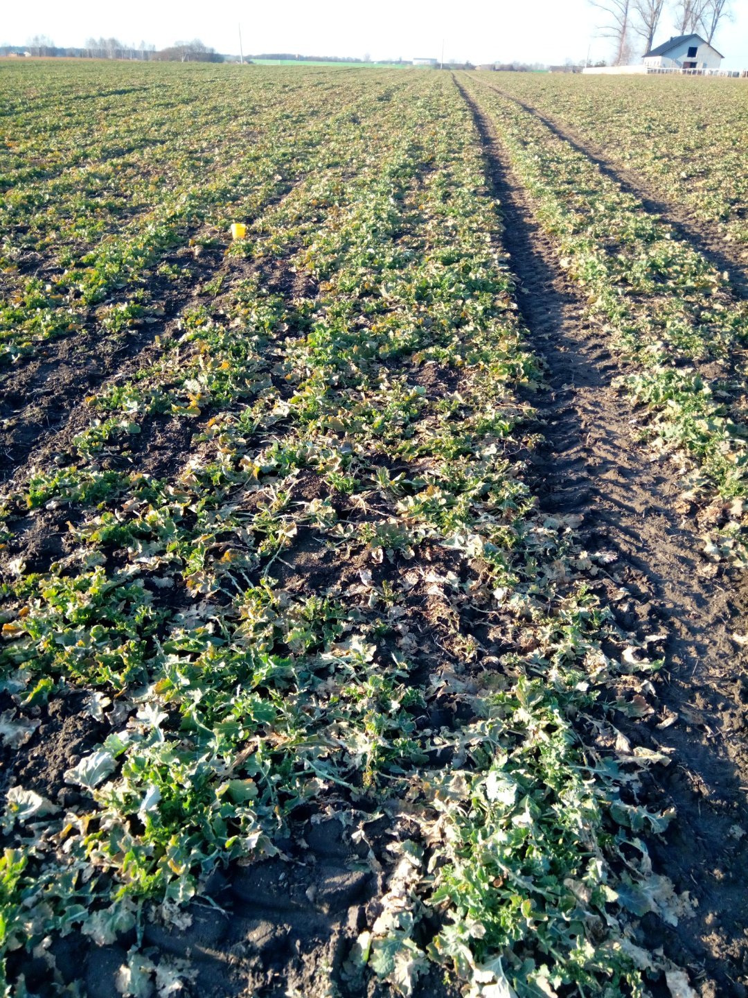

LG Austin... Późną jesienią wyglądał przepięknie, niestety teraz tragedia :D azot podany jesienią, także raczej nie to jest problemem... Szybko również wjechałem z saletrosanem i na ten moment tak to wygląda... regulacja to na bank nie teraz 😅
