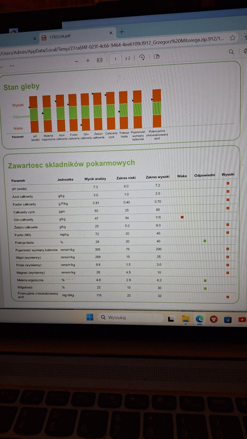

Zrobił mi gościu badania gleby metodą  ,,piernik wie jaką" i nie wiem za bardzo jak to czytać bo jakoś mi to trochę nie pasuje
Tutaj przykład jednej działki , jak na to patrzeć żeby sensownie odczytać

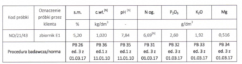

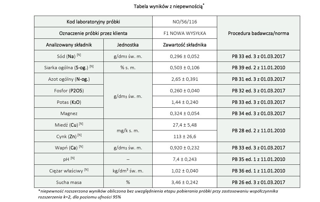

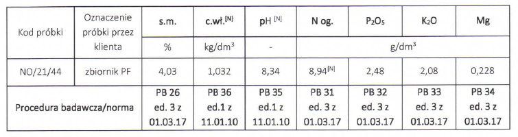

ten poferment ma podobna ilosc azotu do gnojowicy. 3 do 5 % N w suchej masie. suchej masumy od 4 do 7%. w 1 m3 to ok 50 do 60 kg s.m. zalozmy ze 2 kg N / 1 m3. 40 ton lub m3 chyba podobnie, to ok 80 kg N. to dosc sporo. jesli nie rozcieczony, to na brak N nie powinienes narzekac.
Tutaj masz wyniki badań tego profermentu. Według tych badań to około 100kgN/ha przy 40 tys litrów. Niby powinien mieć dość azotu, a jednak pokazuje głód....
Jak to zrobił jakieś badnia i nie wytłumaczył co z czym się je

Pierwszy raz. Ale każdy kto lał ze znajomych to polecał.
Polejesz jeszcze ze 2-3 razy i pewnie Ci przejdzie. U mnie logistycznie to ciągłe komplikacje były, bo albo za wcześnie, albo za późno chcieli przyjechać. To trzeba szybko przemieszać z glebą, inaczej duże straty są, a poza tym nasz lokalny poferment to miał takie próby, jak na zdjęciach.
Rozlewałem od 16 t/ha do 30 t/ha. W zeszłym roku rozlałem pod rzepak 16 t/ha + Polifoski 200 kg/ha i w październiku był bordowy. W 2023 rozlałem 30 t/ha pod rzepak i na wiosnę był bordowy. W końcu odpuściłem, bo nie ma to jak granula, podana idealnie w porę, a nie takie lanie na zapas. Może to kwestia strat, bo niestety nigdy nie kryłem od razu za aplikatorem, poza tym co to za krycie talerzówką. To by musiał przyorać, żeby straty były naprawdę minimalne. Więc dałem sobie z tym spokój. Granula bardziej stabilna wg mnie.

2 godziny temu, Siedzacybyk napisał(a):
nie zle wyniki, ph dobre, glinu malo, skladniki na wysokim poziomie. masz podane jednostki, ,zawartość, zakresy, wykres graficzny.
No właśnie jednostki , jak robiłem badania w oschr to zazwyczaj było mg lub gramy /kg , a tu jest ujęte w molach , już doszłem jak to przeliczyć na normalne dane , choć parę danych pewnie może wprowadzać w błąd , bo tu jest np. fosfor zazwyczaj na wszystkich działkach bardzo wysoki i pewnie tu jest wyszczególniony fosfor całkowity ,  , ale jak robie badania w oschr to fosfor dostępny mi wychodzi niski / ewentualnie średni , (pewnie z powodu wysokiego ph)
Miałem okazje dać próbki ziemi i gościu mi zrobił to za friko , przesyłając wyniki na e-mail , więc nie będę go szukał żeby mi tłumaczył co z czym się je
 Sądziłem że wyniki będą podane w normalnych skalach podane
Dodam tak tylko na marginesie że w tym roku mam uprawy bez żadnych nawozów NPK i wyniki z wszystkich działek przeważnie w tych granicach , albo delikatnie w jedną lub w drugą stronę ,
