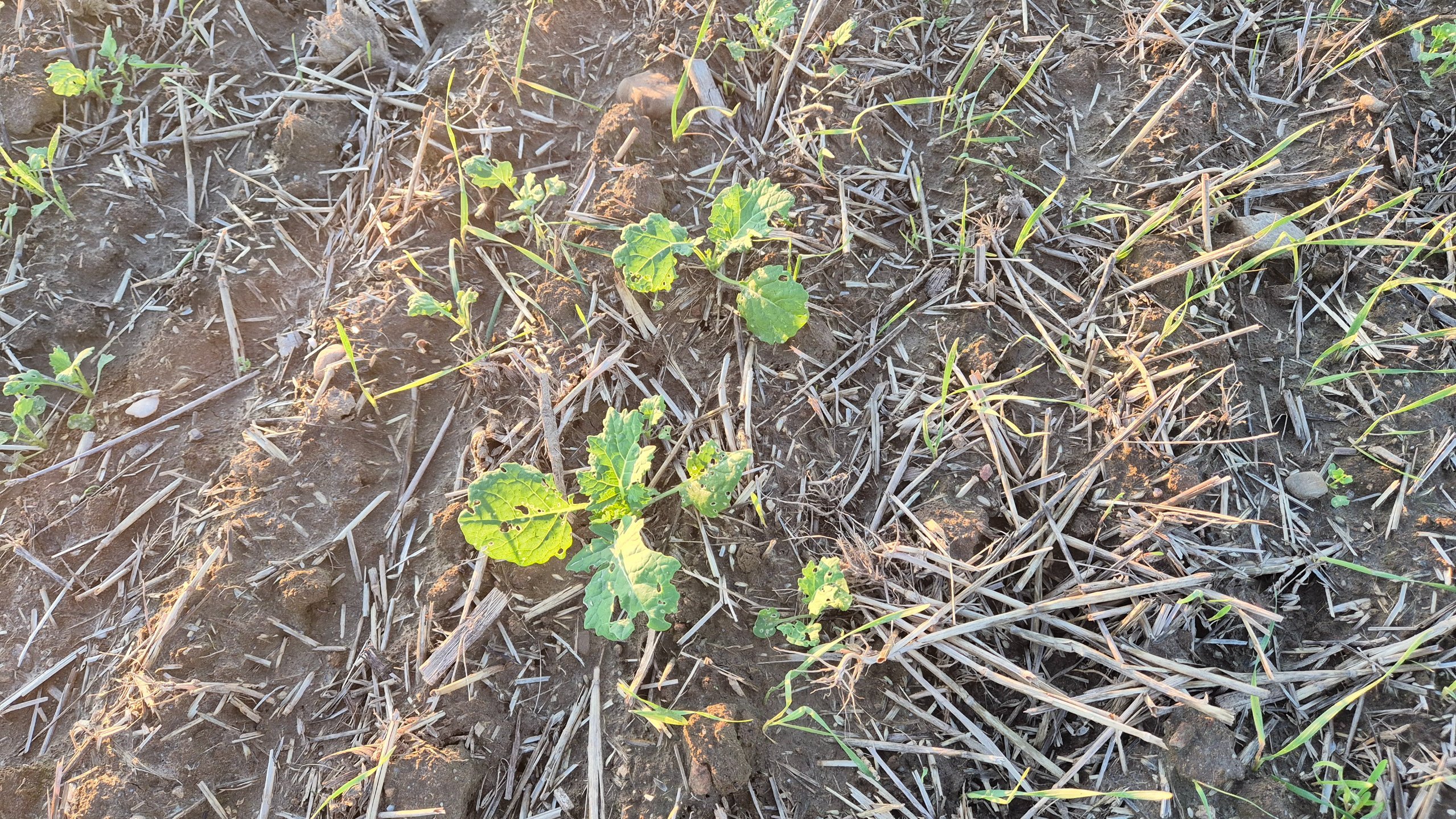

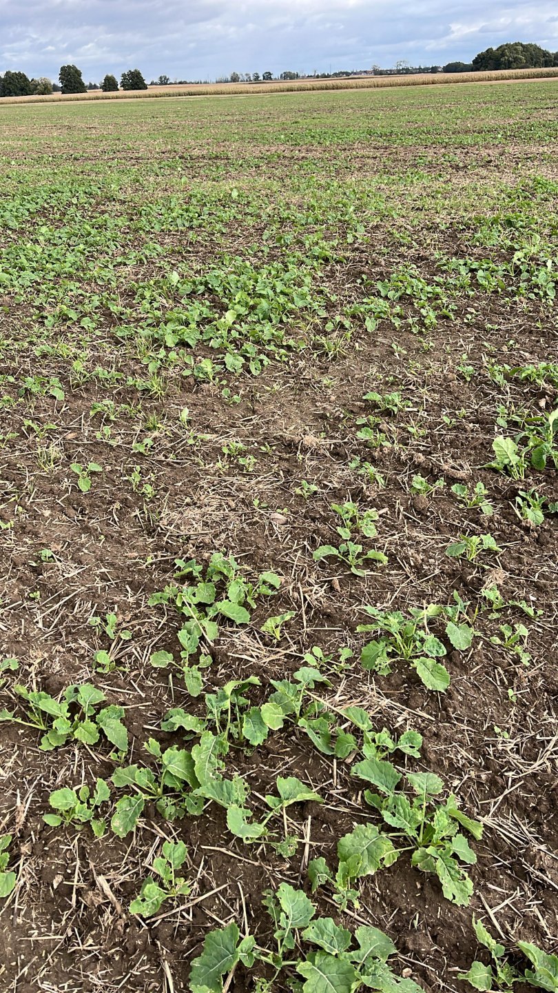

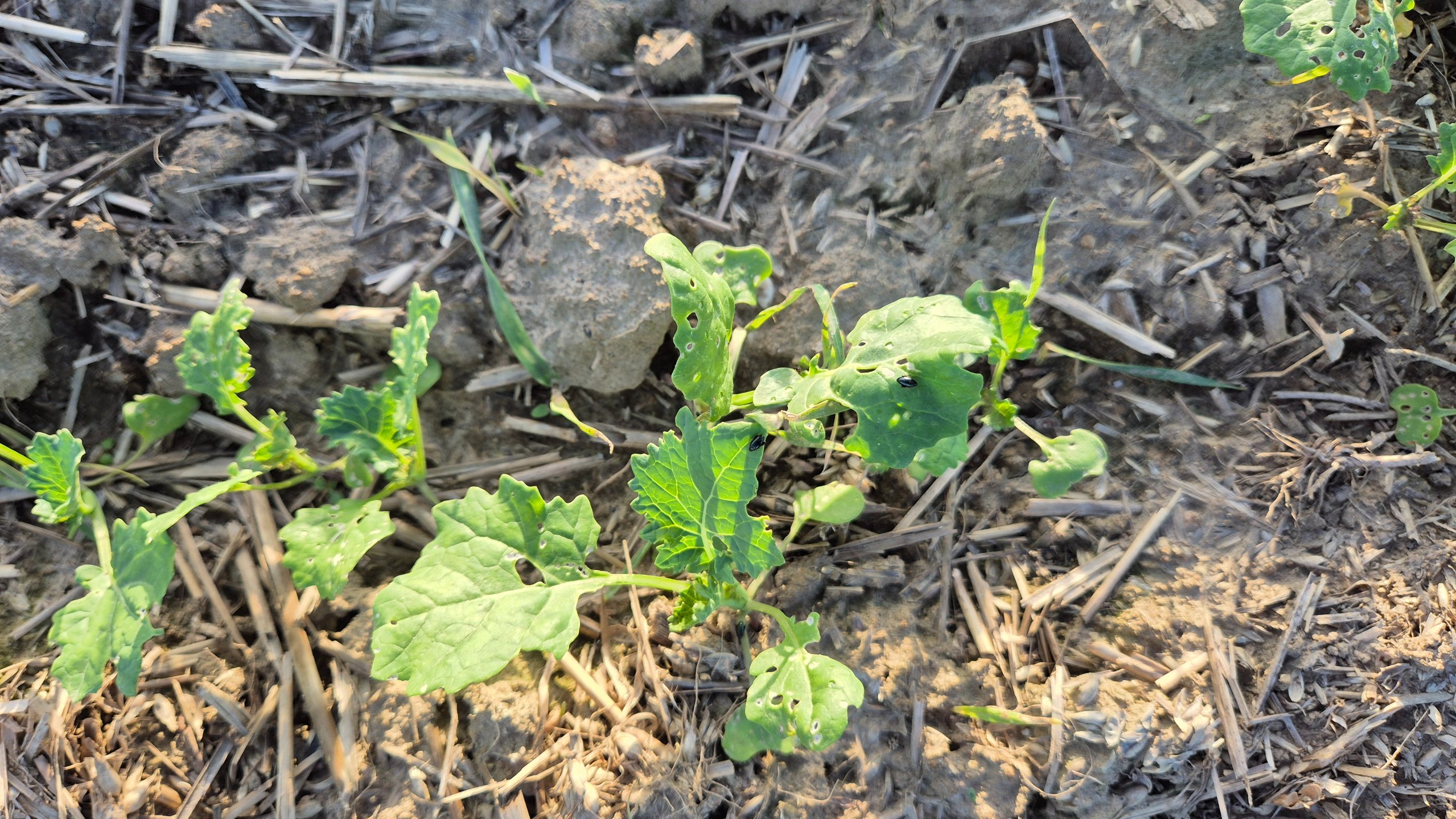

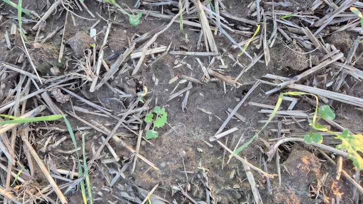

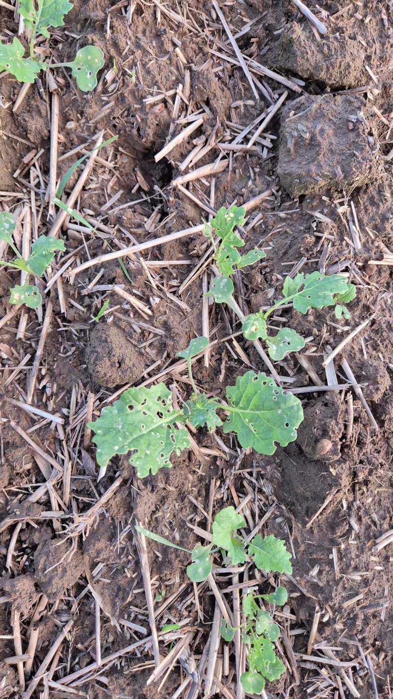

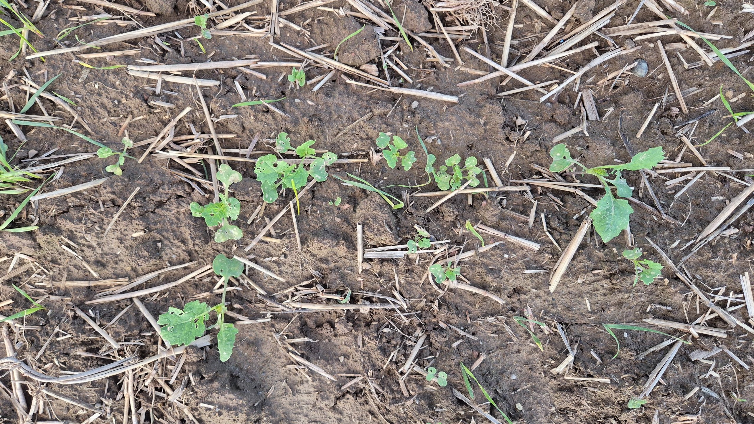

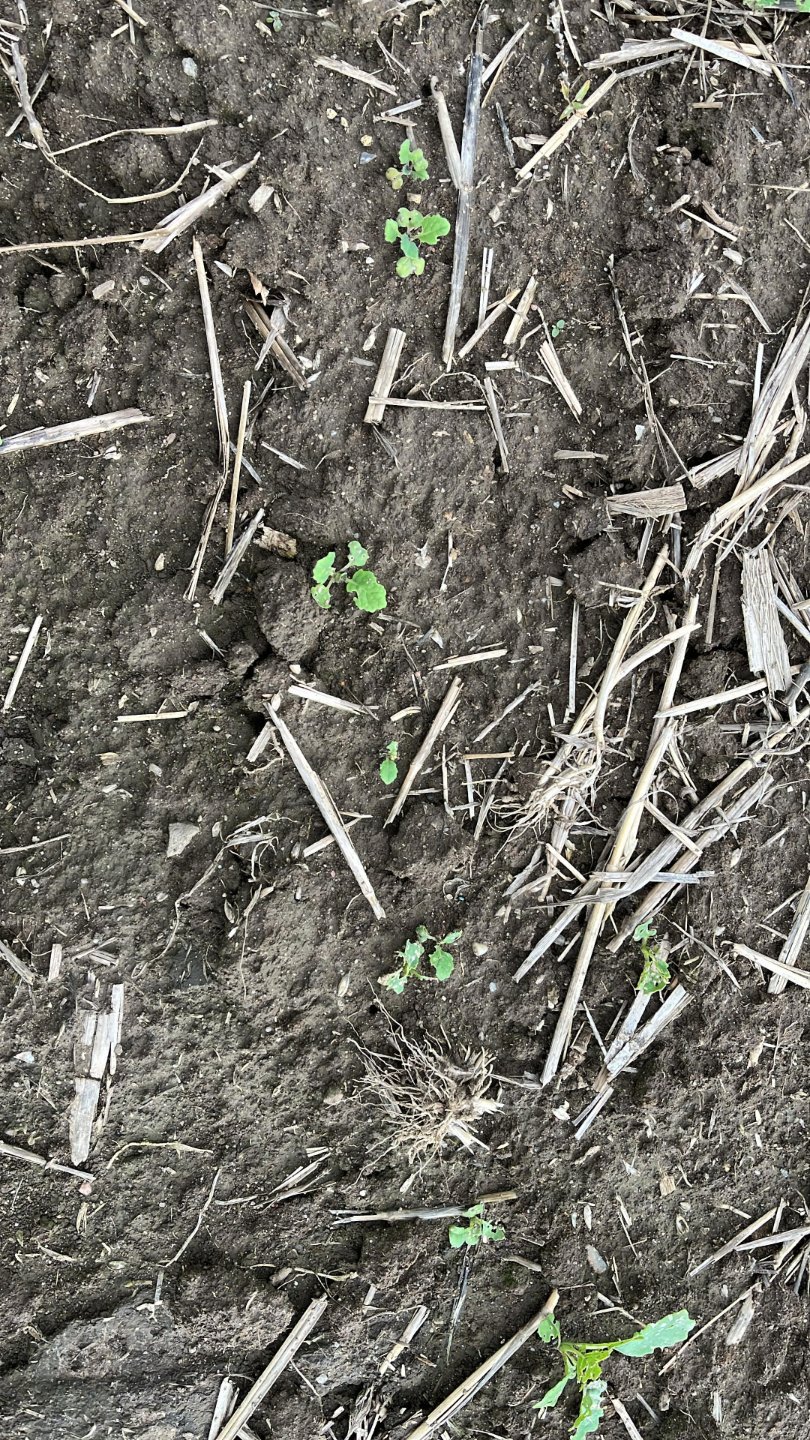

KWS DERRICK, siany 28.08. - Dolnośląskie. Ciężko się patrzy, bo od siewu minęło ponad miesiąc, a niektóre rośliny niedawno wzeszły. Co z takim rzepakiem teraz, patrząc na aktualny przebieg pogody ? Wyrobi on się do zimy ? Nie był skracany jescze. Do tej pory 4x robaka, przedwschodowo dwuliścienne + jednoliśćienne, powschodowo jednoliśćienne, 1kg dr green rzepak. Prawdopodobnie jak się ociepli to dam tebukonazol, ale niektóre rosliny sa jescze strasznie małe... Doradzi ktoś coś,  jak do tego podejść?
Jakie było nawożenie przedsiewne? Poszedł jakiś azot? Jeśli nie to dałbym jak najszybciej 100-150 kg saletry amonowej. Do tebukonazolu dorzuciłbym dolistnie Mocznik, siarczan mg 7 wodny, ewentualnie jakiś nawóz dolistny Fosforowo potasowy. Rzepak jak najbardziej do wyprowadzenia tylko trzeba by go czym prędzej pogonić w październiku i wykorzystać te ostatnie dłuższe i cieplejsze dni.

Opryskać0,5 -0.6 litra tebu i niech stoi,  ma czas jeszcze . Jedno mnie ciekawi po co tyle tych oprysków na jednoliścienne ? nie mówiąc już o robaku ?
wy tego nie zrozumiecie dopóki was ten robal nie dotknie, gro ludzi z okolicy już ma po 5-6 wjazdów na robaka
mysle, ze problem tkwi w braku podstawowego srodka owadobójczego, gazowego, ktory na Ukrainie jest legalny, w polsce zakazany. ale to nam wmawia sie: "wolny rynek, naucz sie zyc w swiecie konkurencji, spojrz: jesli oni moga taniej ,dlaczego ty nie mozesz?!" w jakiej my zyjemy obludzie i zaklamaniu?! 🤕😱😡

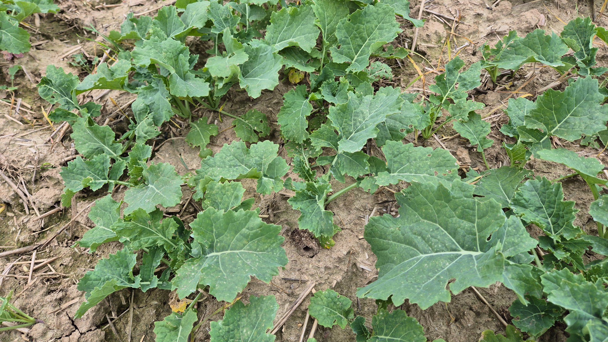

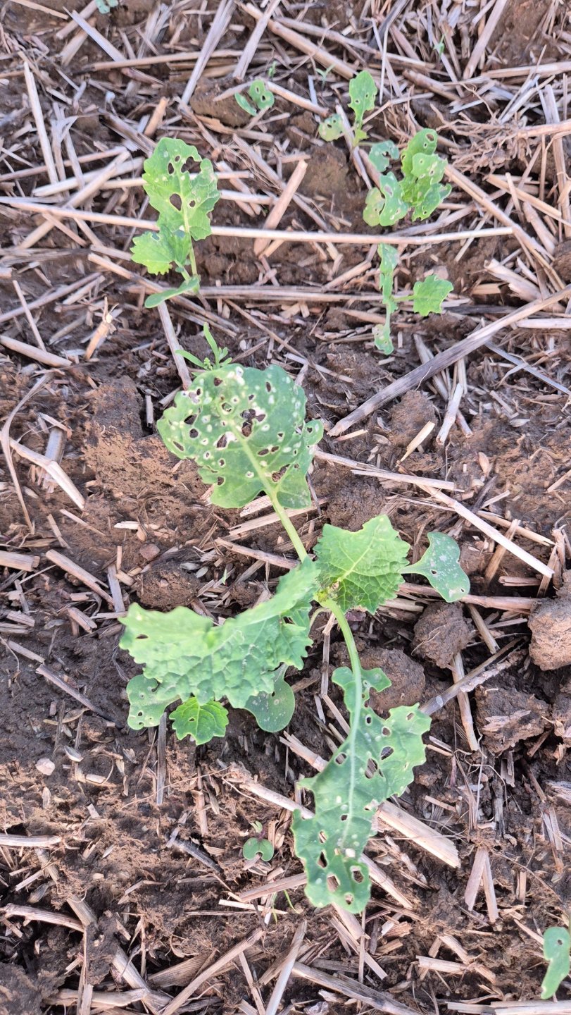

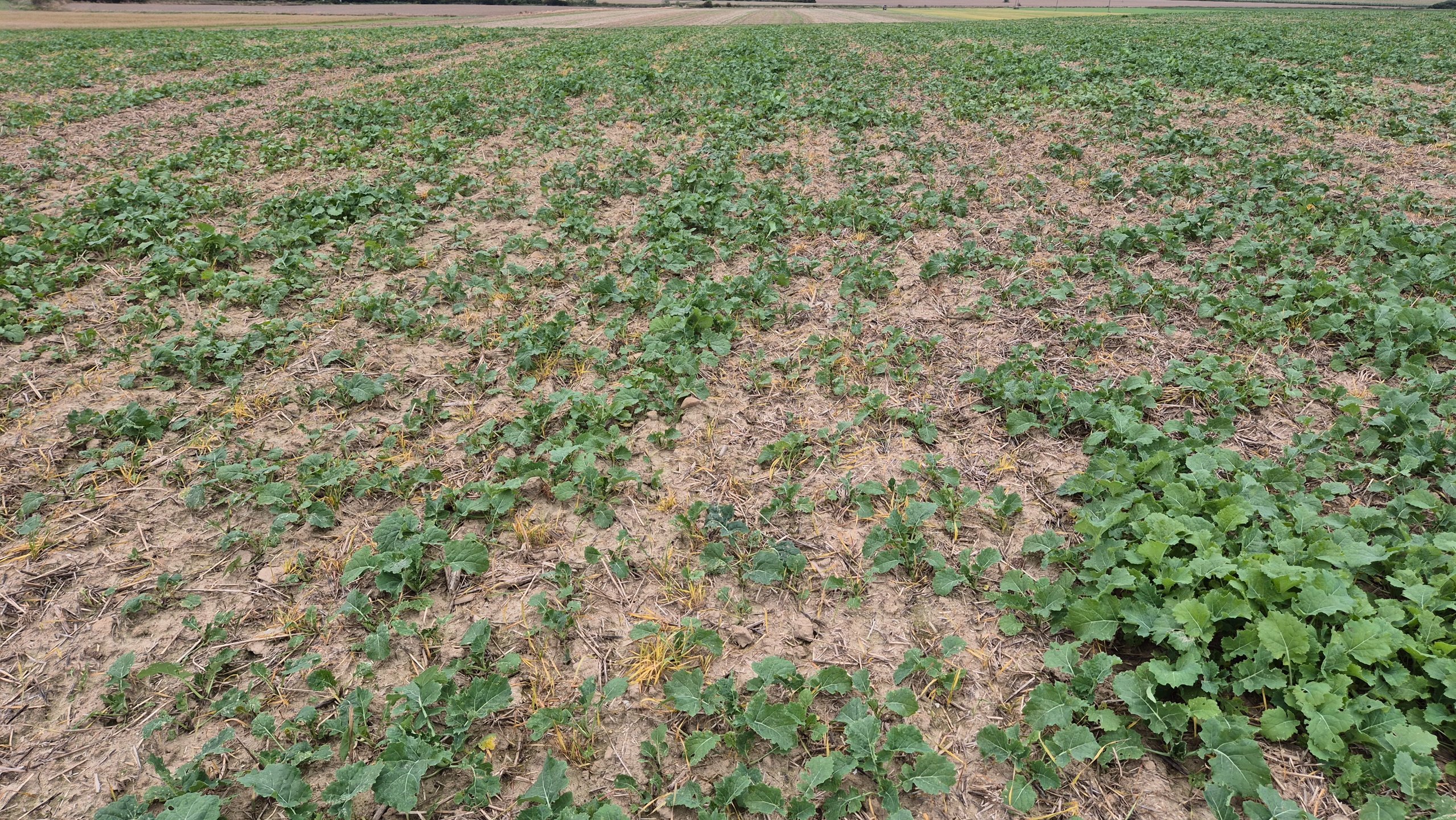

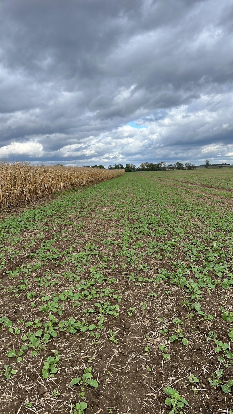

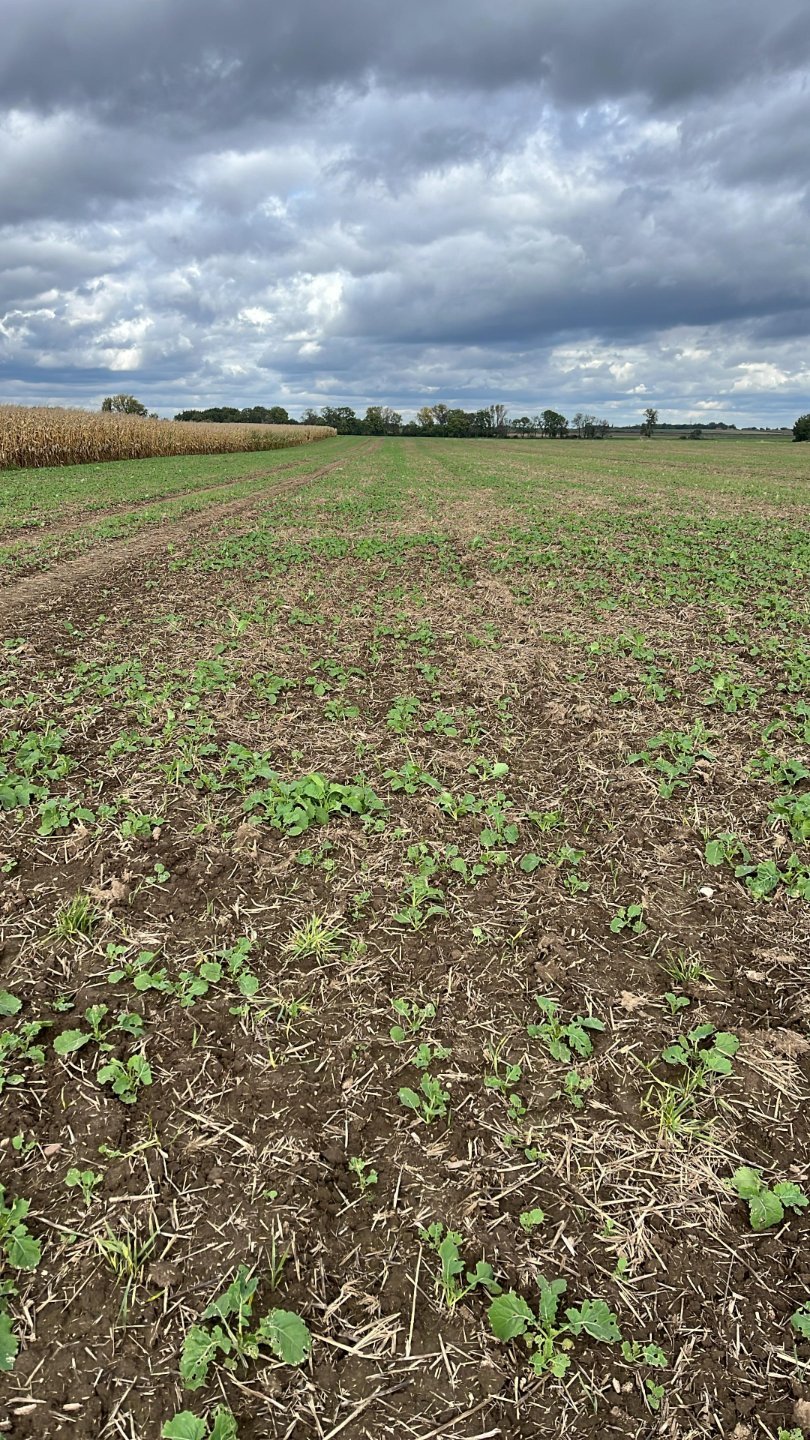

przy małym rzepaku troche szkoda wjeżdzać z inazumą, wieć wjazdy z pyretroidami, dopiero jak był większy to poszło coś mocniejszego.
U mnie, ze względu na urlop 1x pyretroid, 2x acepatimpryd i pyretroid, 3x inazuma.
I dopiero wygląda jak na ostatnich zdjęciach

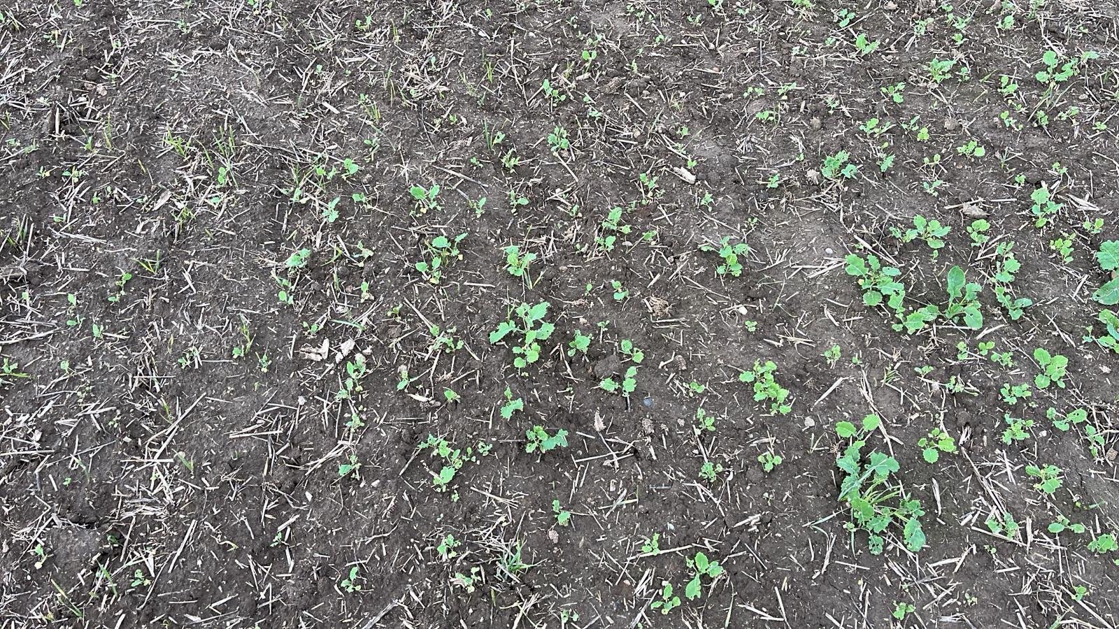

Azotu ma wystarczająco w glebie, dostał 40tys. L/ha Organik NK+ z biogazowni z cukrowni. Po inne lata rzepak można bylo skracać po 3 razy i tak nie pomogło, bo tak na tym pędził.

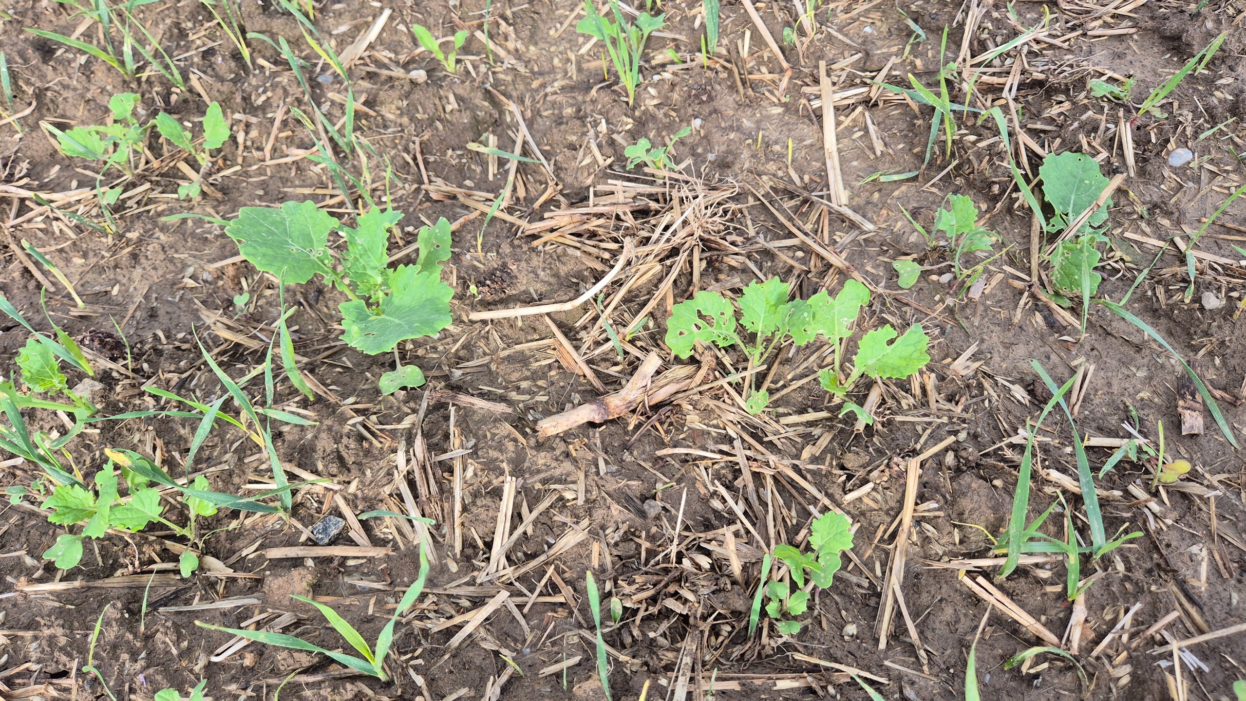

Przedwschodowo dałem bardzo małą dawkę, było trochę miejsc ,gdzie przebiło samosiewy więc poprawiałem.  Jakbyś miał taką presję jak u mnie, to byś zrozumiał dlaczego tyle wjazdów na robaka.

trzeba cierpiwości i czasu żeby zbudował korzeń , który te składniki  z Organika pobierze
Tylko że mamy już październik, dni coraz krótsze, temperatury nie pewne. Rzepak na pewno się męczył w suchej glebie długo leżał lub przyklepany deszczem i stracił energię do wzrostu. Śmietka i oprysk tyle razy na chwasty nie pomógł. Pobieranie składników przez korzeń jest utrudnione. Ja bym poleciał z mocznikiem dolistnie w stężeniu 10% na spokojnie + do tego dorzucił jakiś makro PK.
U mnie rzepaki też się męczyły w tym roku mimo że poszło z doglebowka 100l RSM i co prawda przed orką ale jednak 450kg NPK 8-20-30. Dopiero w ostatnim tygodniu zaczęły nadrabiać straty co ciekawe temperatury w dzień 8-9stopni w nocy przymrozki nie przeszkodziły

Często to on nawet i w listopadzie sobie rośnie. Byle nie było jakichś większych spadków temp, tak poniżej -5. Te wszystkie -0.5, -1 poki co nie robią większego wrażenia jak jest to słoneczny dzień.
Nie ukrywam, spodziewałem się lepszego rzepaku w tym roku.

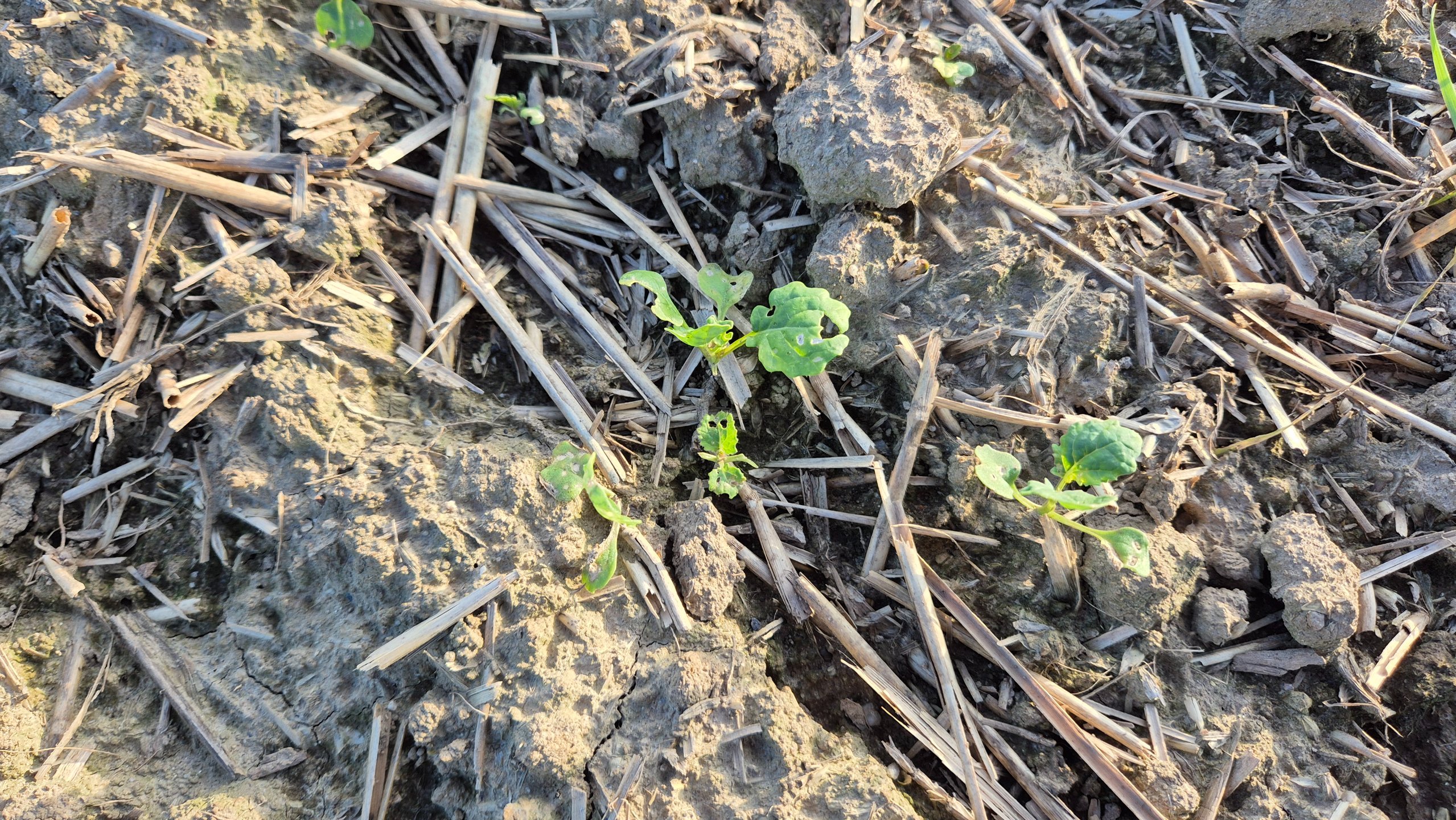

Niby doprawiłem glebę tak jak chciałem, niby porządnie posiałem.
Wschody i pierwsze 3 tygodnie to dramat. Tłumacze to sobie tym, że jednak słabo uprawiłem bo były miejsca z duża ilością słomy. Plus do tego woda. Posiane w pył, a później po siewie w miesiąc 100l opadu.
Teraz to już będę chodził w pole co 2 tygodnie, aby się zbytnio nie irytować.
W tym siewniku największym błędem jest brak zagarniaczy jeśli po siewie przyjdą deszcze i słońce to d*p* robi się skorupa i rzepak się męczy. Przy zagarniaczach jednak jest ta luźna warstwa ochronna u góry. Zwlaszcza jeśli docisk jest duży a nie ukrywajmy lemken nie ma z tym problemu.

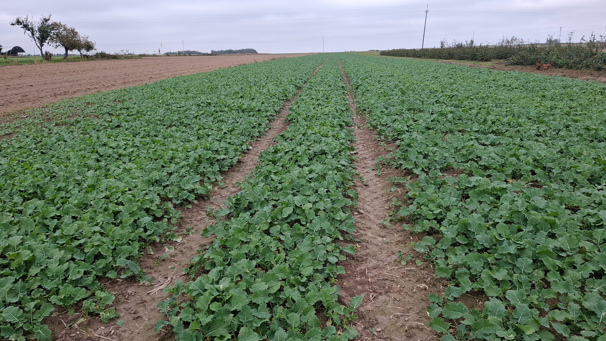

2 razy pryskany od robaków. Raz przy jednoliściennych i kolejny przy regulacji cypermetryną. Może jeszcze raz wjadę czymś mocniejszym.
Bardzo ładny rzepak , teraz ze szkodników które realnie mogą uszkodzić rzepak a da się to zlikwidować to może wystąpić jeszcze gnatacz , ale póki co nie ma warunków żeby się pojawił , a zwalczanie w razie czego to jak już sie pojawi

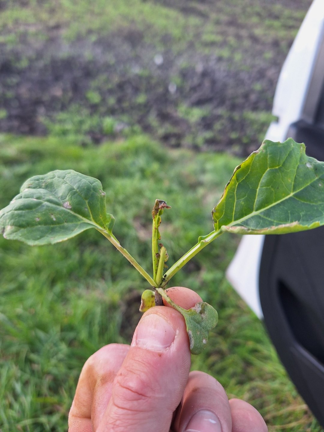

U nas presji śmietki w tym roku jednak nie było (myślałem że zaprawa tak trzyma , choć może też ) wyrwałem dziś u 4 ludzi po 10 sztuk rzepaku  co im siałem i w ani jednym nie ma śmietki czy jakichś widoków żeby śmietka była , rzepaki różnych odmian i różnych firm . Nic korzeń czyściutki ,biały .
  • Root Admin
u nas smietki tez nie ma, problem była pchełka i wszelkiej maści pszyce na malutkim rzepaku. czesto rzepak w fazie 1 liscienia już był dziurawy
