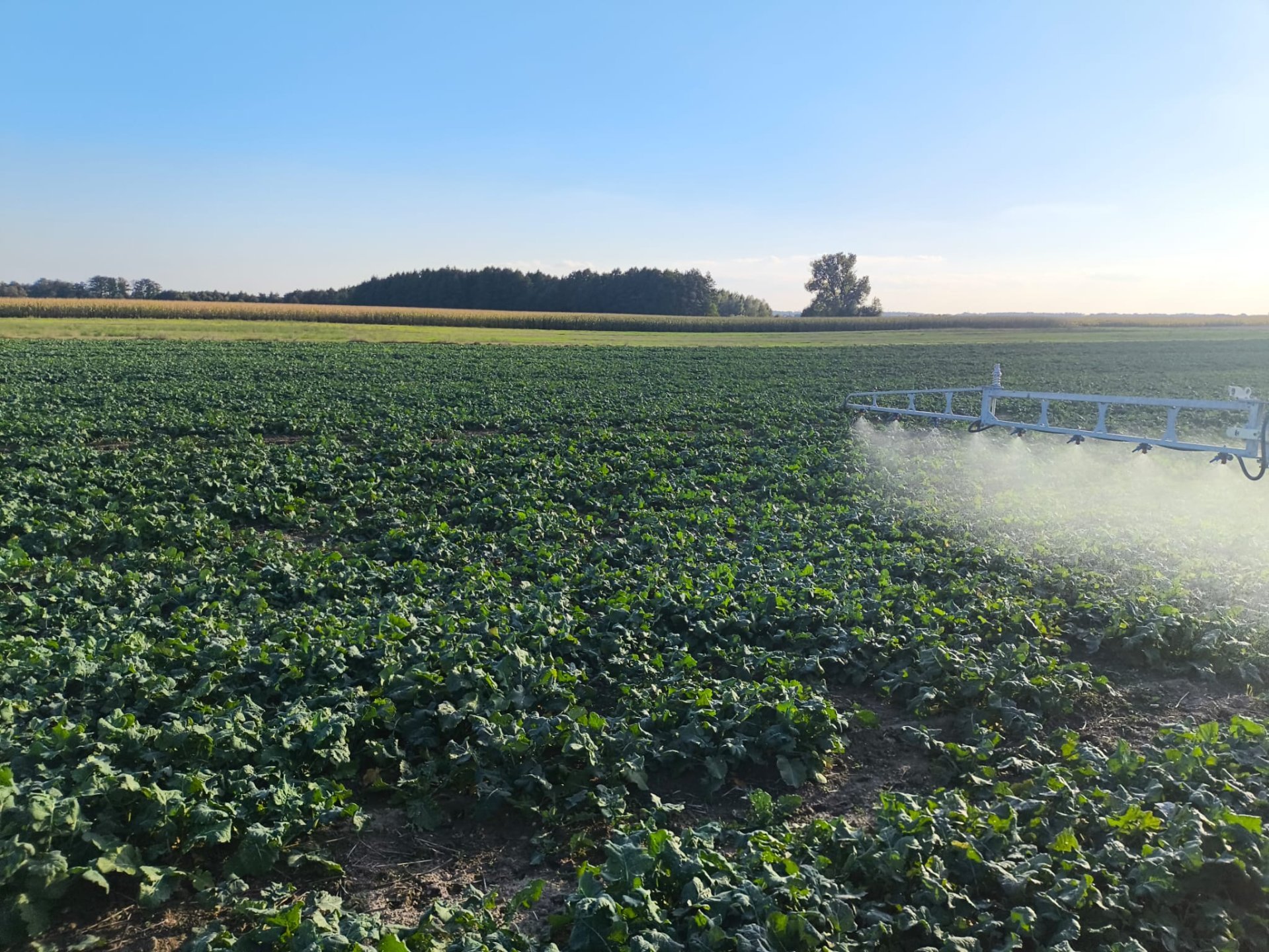

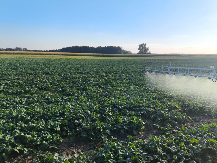

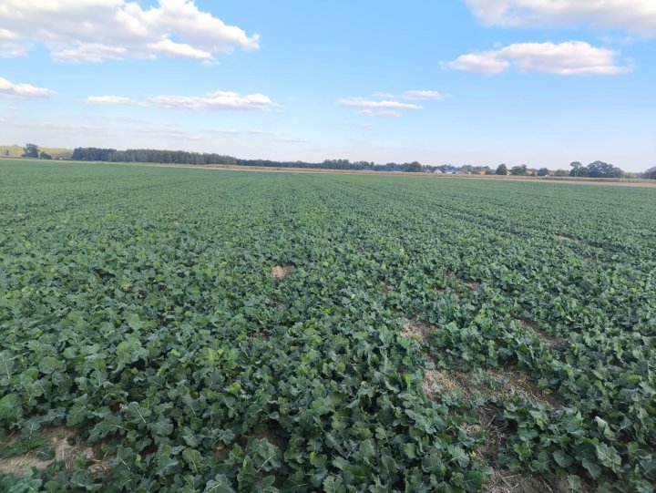

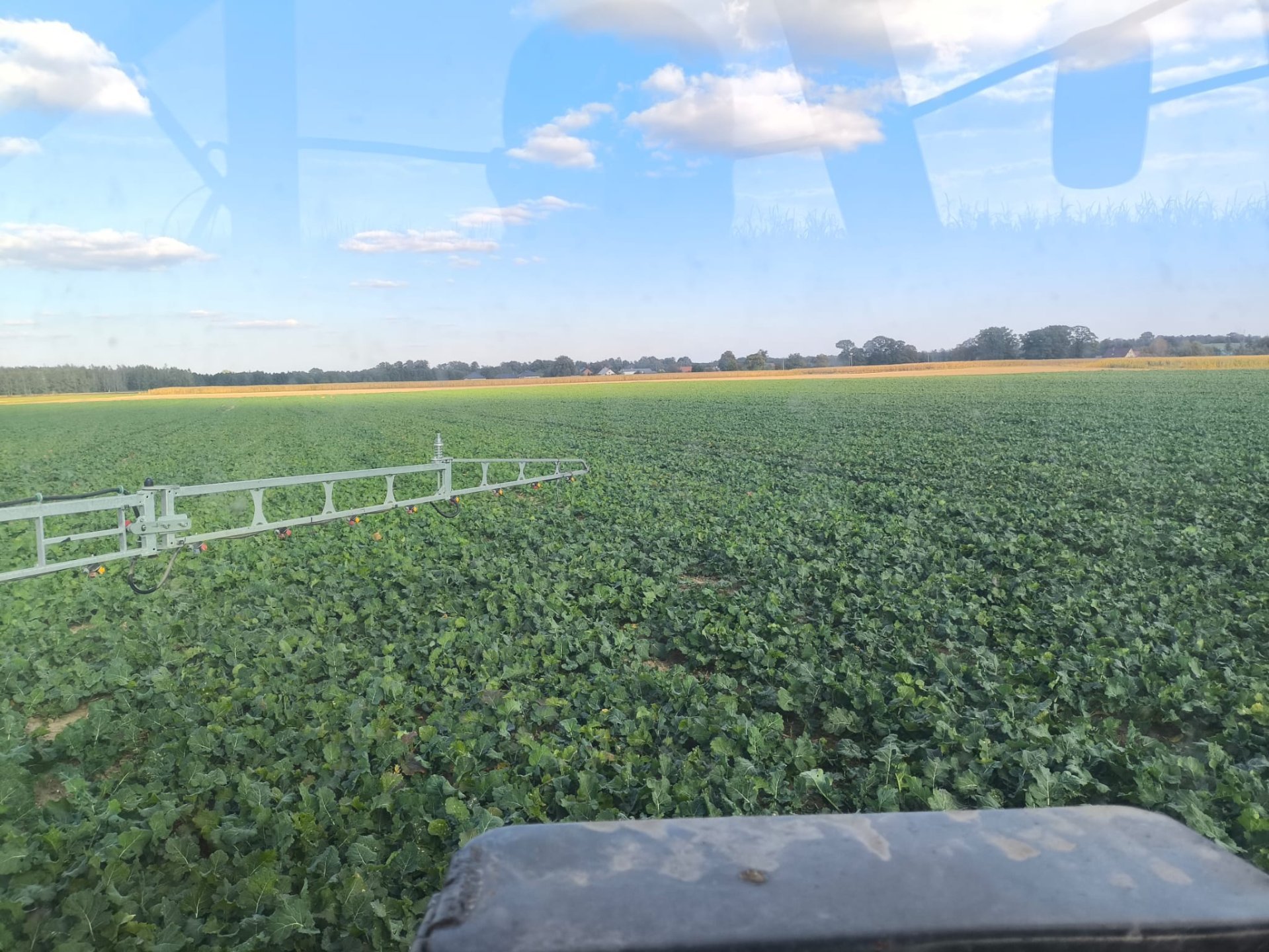

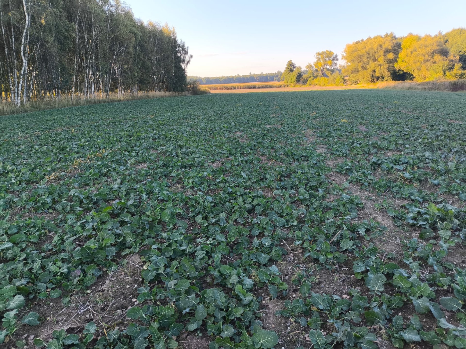

To juz prawdopodobnie ostatni wjazd opryskiwaczem w rzepak .  Na ostatnim zdjęciu pzry lesie,  rzepak który dostał 0 NPK , siany rozsiewaczem nawozu po stalerzowanym łubinie też na 0 NPK ,  Pierwsze 3 zdjęcia siany Poznaniakiem  350 NPK ,ale kilka dni wczesniej

ja mam jezxbse do zrobienia poprawkę na jednoliścienne selectem i dwuliścienne belkar kliper chyba jutro trzeba polecieć jednoliścienne a w poniedziałek wtorek belkarem bo na odwrót chyba będzie za mała przerwa ? belkar jakas karencja niby dłuższą

A ja jak sieje rozsiewaczem to się śmiejecie, a to fajna sprawa jest

Ja w zeszłym roku dokładnie tak samo 100 kg mocznika wymieszane z 6 kg rzepaku na ha
