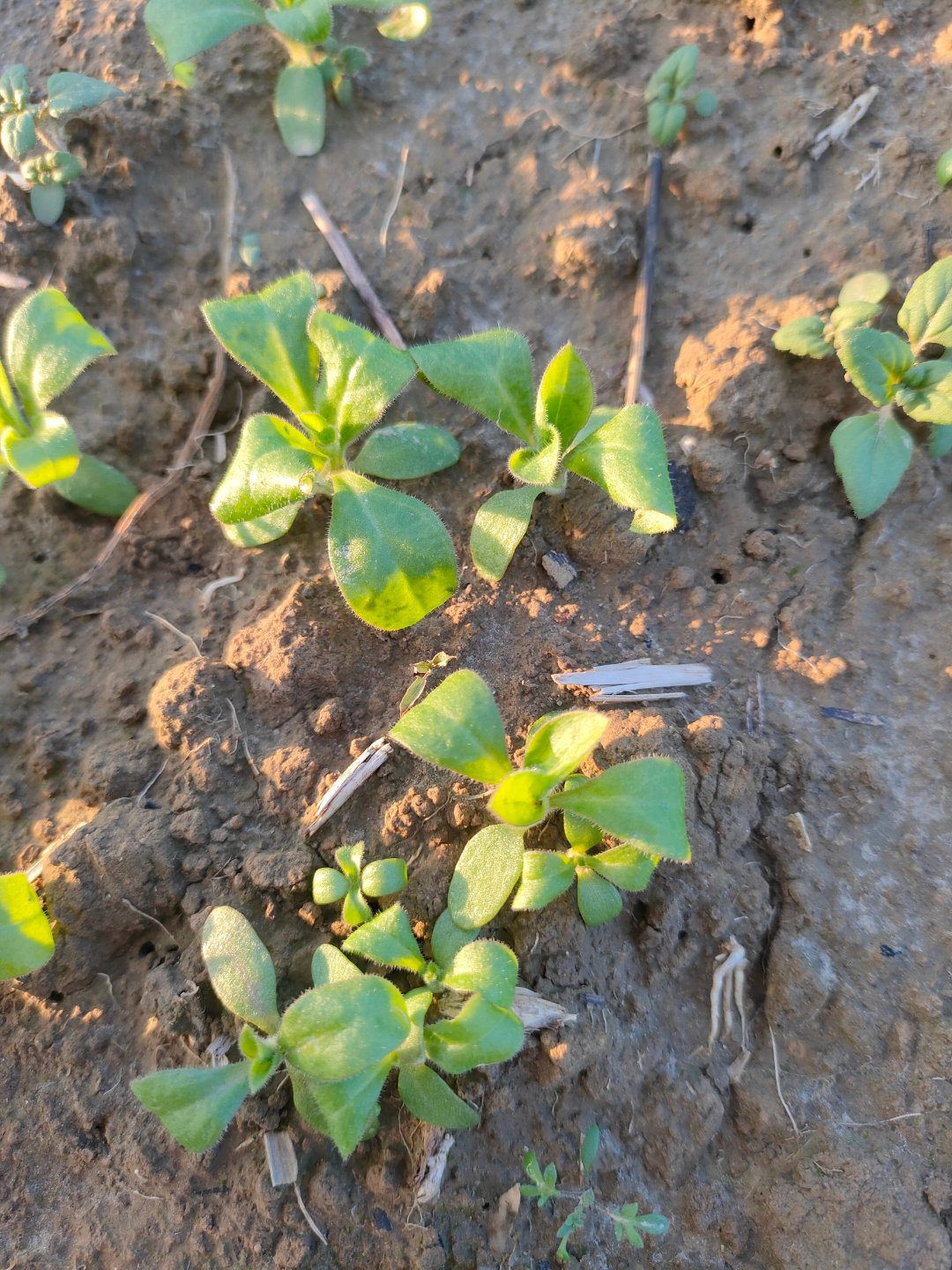

3 godziny temu, karol19920 napisał(a):
To są tobołki, dobrze myślę? Jest coś na to bo to chyba też z tej samej rodziny co rzepak
Dużo tego masz? To wygląda jak jakiś ogórek, dynia, cukinia, kapusta. Tobołki mają dodatkowo krótkie łodygi jak babka zwyczajna.
