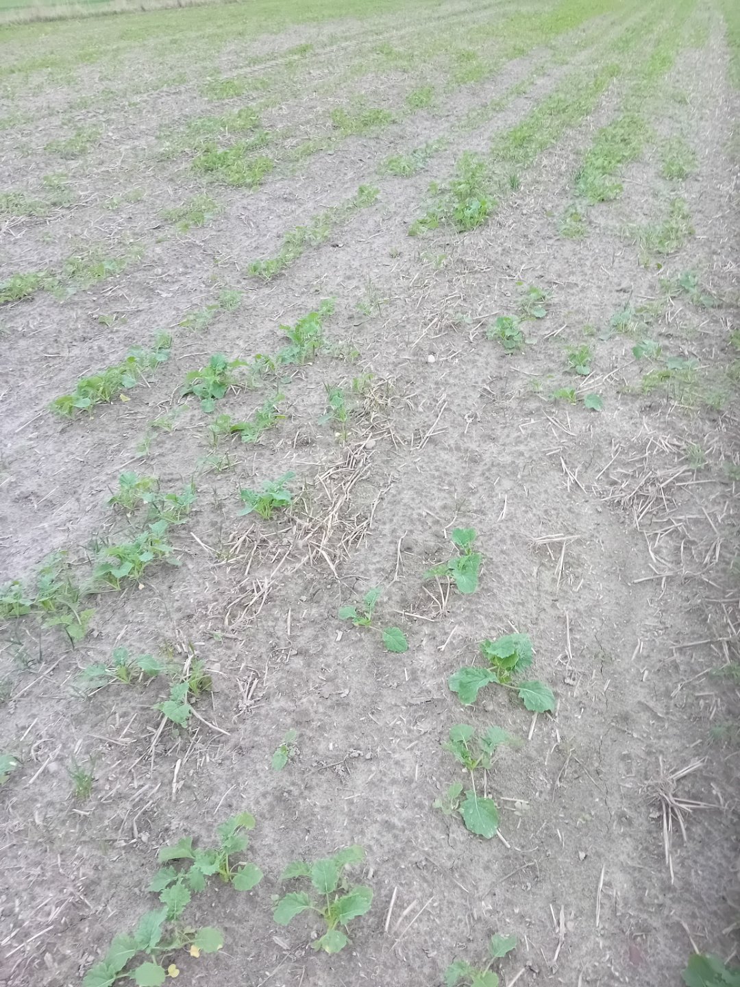

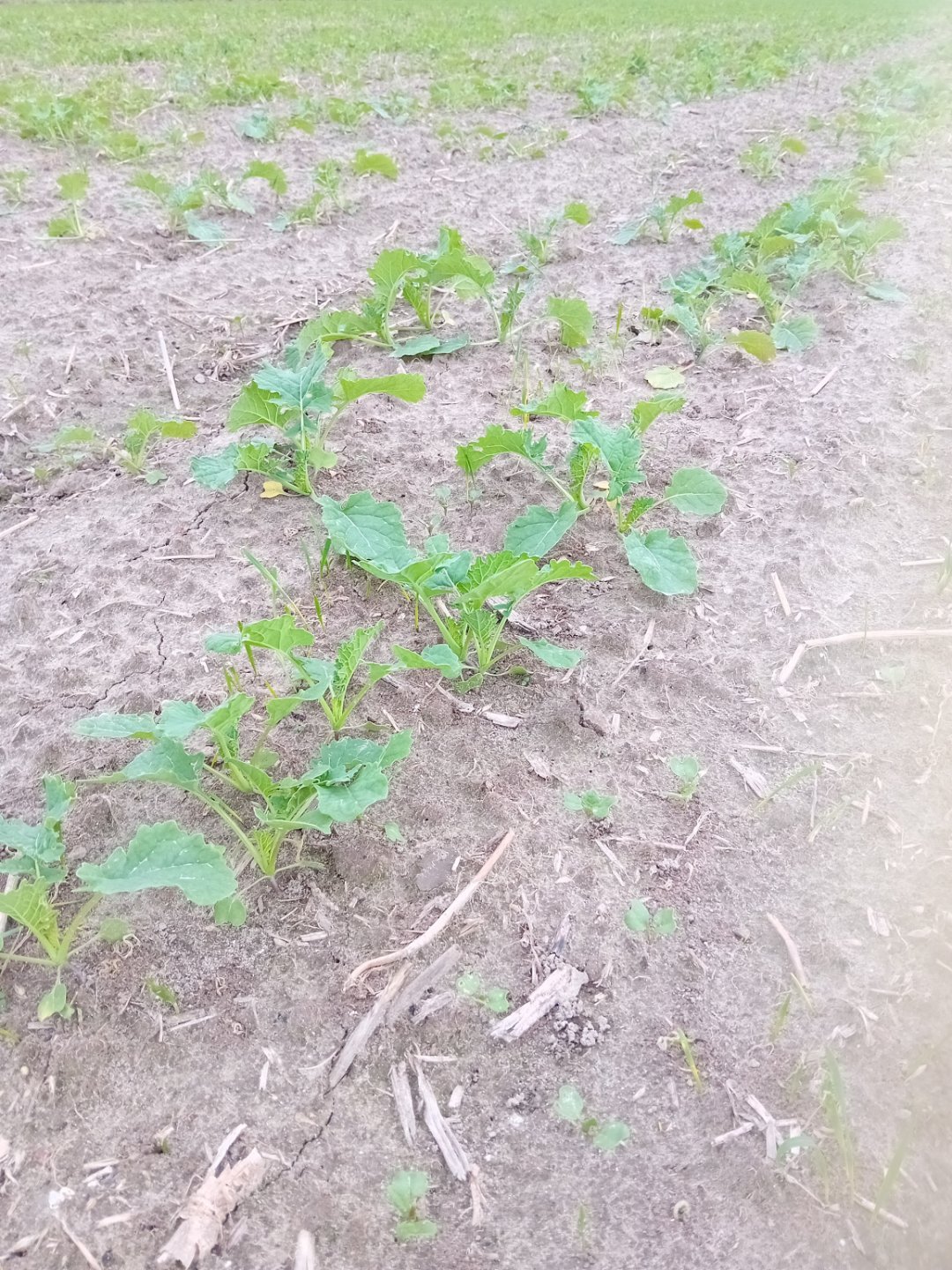

4 tydzień od siewu a wschody dalej trwają.
Ni to orać, ni regulować, ni dokarmiać.
Myślałem o jakiejś mieszaninie mocznika, asashi i innych tego typu wspomagaczy ale no 70% pójdzie w gołą ziemię.
W najbliższej okolicy jedyne normalne rzepaki to te gdzie prosto za pługiem szedł siewnik, albo siew pasowy, te bez orki też mizerne.

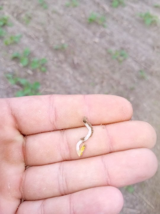

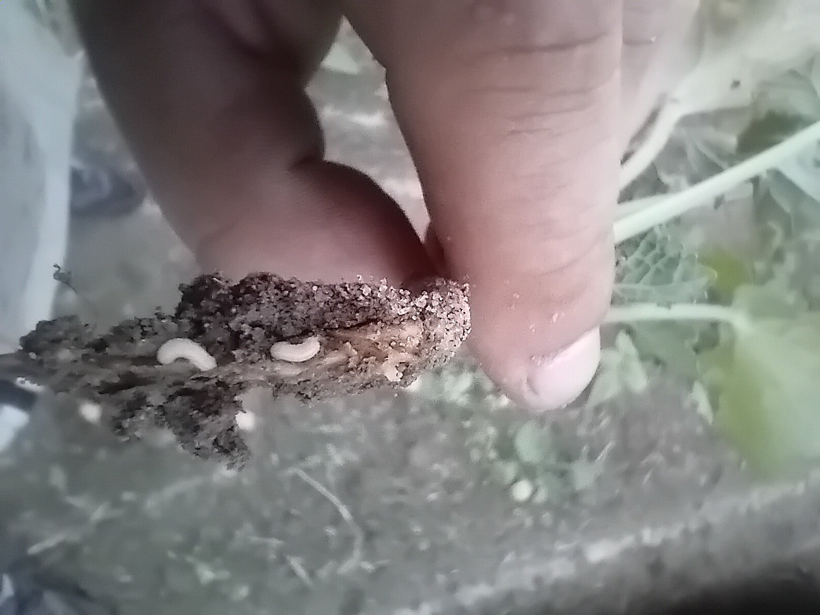

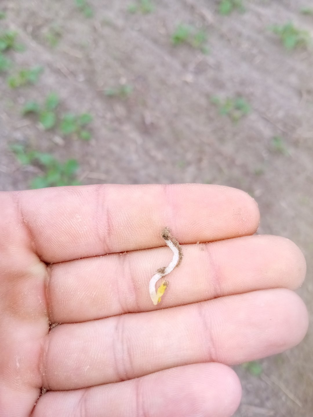

Co do osób które twierdzą, że d.... z cyperkilem zabija larwyśmietki - przesyłam zdjęcie z archiwum jak to wygląda 3-4 dni po zabiegu.
Ten większy robak to chyba jakiś inny szkodnik niż śmietka
