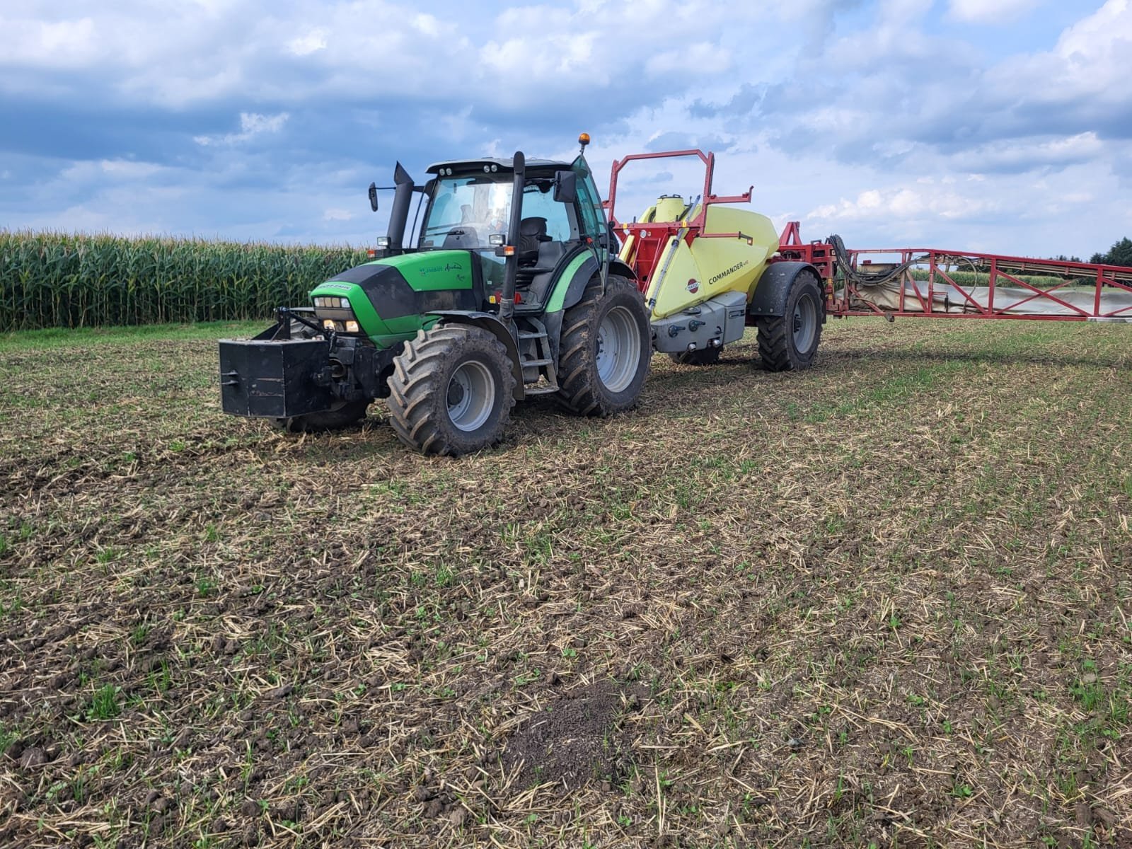

bagira 0.5-0.6 litra będzie ok na pierwszy wjazd z samosiewami ? strip till siany koło 15 sierpnia większość ma już dwa trzy liście właściwe ale zdarza się też że dopiero wychodzi albo liścienie nie chce go uszkodzić dawka litr pewnie byłaby dla niego za mocna a czy 0.5 podziała cokolwiek ? wczoraj popadało dziś wilgoć jest

Ja mam na części podobny problem tylko u mnie wygląda tak jak by ścieżki były non stop robione. Sucha Ziemia za kołami ciągnika sypała się. I mnie większy ma 3 liscie a ten za kołami kiełkuje coś lub będzie bo nadają deszcz teraz. Myślę nad Toprexem lub dawkami dzielonymi
Tak u mnie wyglada
Miałem podobnie kilka lat temu też po kołach nie powschodził później sypał 4,5
Panowie to jak to jest z labradorem na rzepak, który ma już podrośnięte liścienie, gdzieniegdzie 1/2 liść. Jechać mniejsza dawka Labrador(np.0.6 ) na taki rzepak? Będę jechał zaraz (jeśli nie popada). I tak muszę na pchełka zaatakować ta działkę bo zaczyna i tam mi żreć rzepak

U mnie pewnie za tydzień powschodzi bo w sobotę coś popadalo , dziś ma padać. Sprawdzałem to kielki niektóre mają. Jedynie z pryskaniem będzie trzeba czekać aż ten mały złapie 2 liscie

Tylko że i Ciebie to jest większy rzepak. Gdzieniegdzie to i ma po 4 liscie. Przynajmniej tak to wygląda z tego zdjecia

Dawalem 0.7 na wschodzacy. Zyje i rosnie. Wzgledem tego obok nie pryskanego po grochu moze dzien, dwa opozniony. Wiec troszke zwolnil ale to zadna wada. W poniedzialek poszla druga polowa 0.7 i cacy. Po tym pierwszym zabiegu po tygodniu juz zolto

Tak też moze byc. Niby rsm poszedl na ten po pszenicy ale co z tego skoro nie pada wiec lezy na 5cm w suchej ziemi i nie dziala

Rzepak już cały powschodził ? Ja koniecznie muszę dziś na robaka jechać i chciałem też na jednoliścienne , ale jeden ma dwa liście inny dopiero wschodzi , a jeszcze sporo nie powschodxilo. Można na samosiewy dać czy lepiej poczekać? Labradorem planuje jechać.
