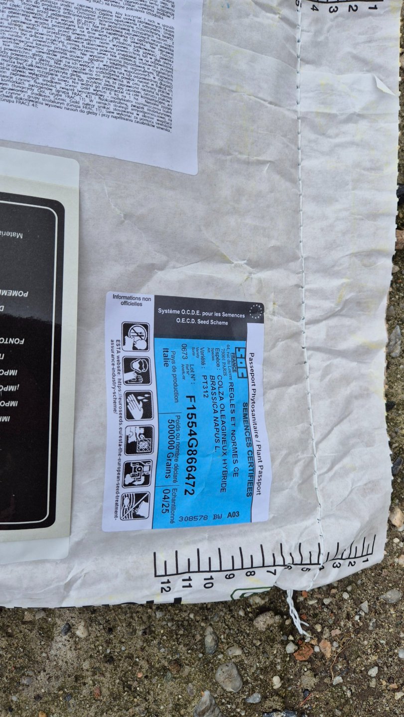

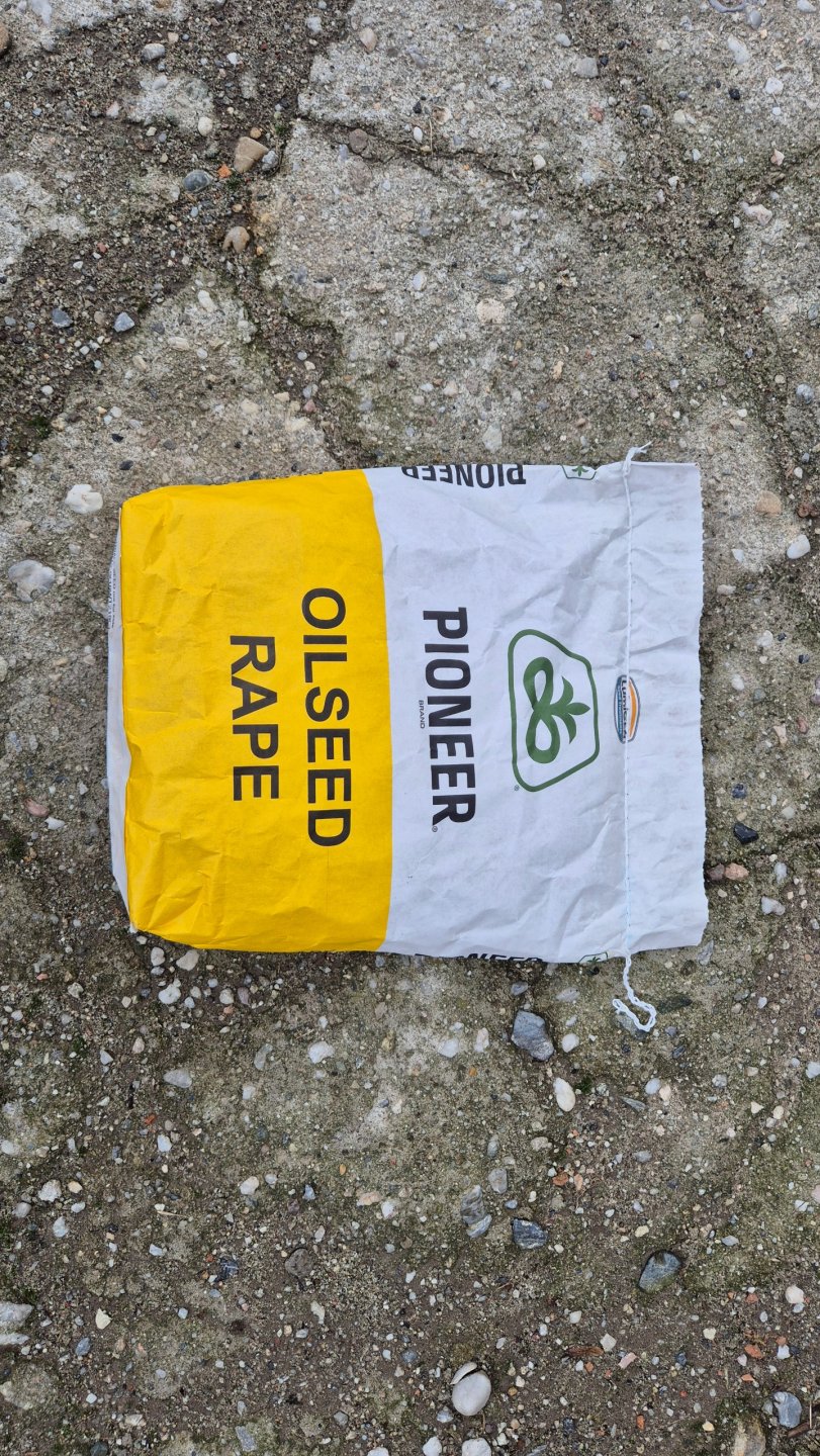

Po co? Skoro samosiewów będzie w opór. 2x talerzowka i zostawić i będzie rzepak.
Ja w tym roku testowo spróbuję Pioneera pt312

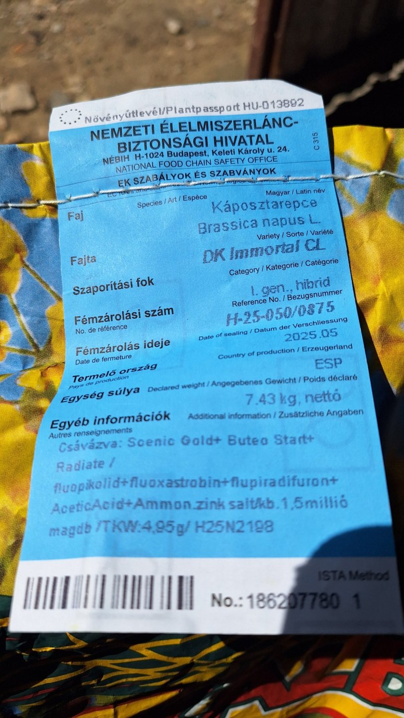

Co ty chcesz siać tą samą odmianę , czy zostawić samosiewy , ? bo skoro chcesz siać tą samą kupną odmianę to zdecydowanie odradzam i zalecam kupić rzepak CL skoro i tak byś kupował i będzie tylko to co zasiejesz bez samosiewów , ja na 3 ha tak właśnie będę robił bo tak akurat mi działki wypadają żeby rzepak po rzepaku zasiać i będzie to

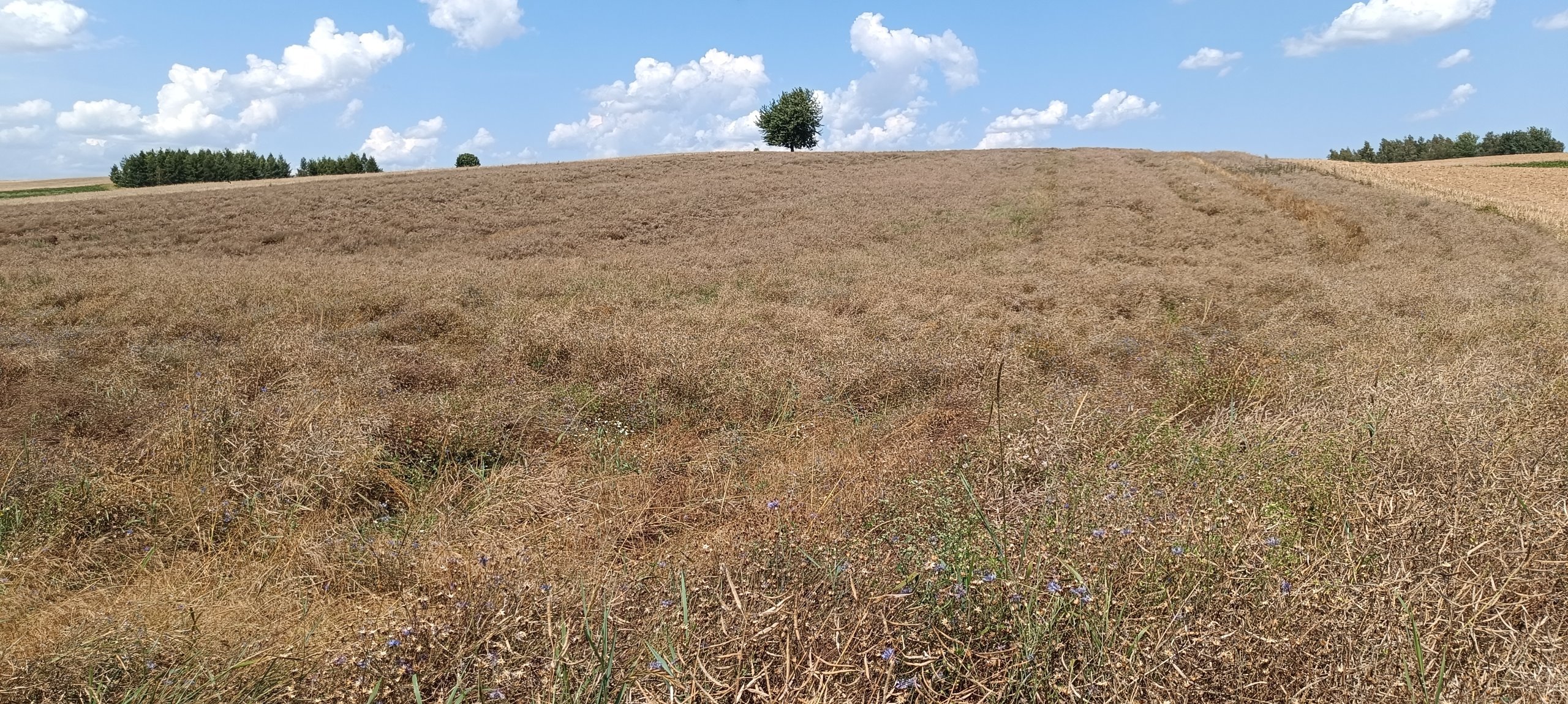

Gęsty nie był, trochę chwast w kilku miejscach wylazł, ale coś tam ponad 3t oddał, jak na nakłady, jakie na niego poniosłem, nie jest źle
