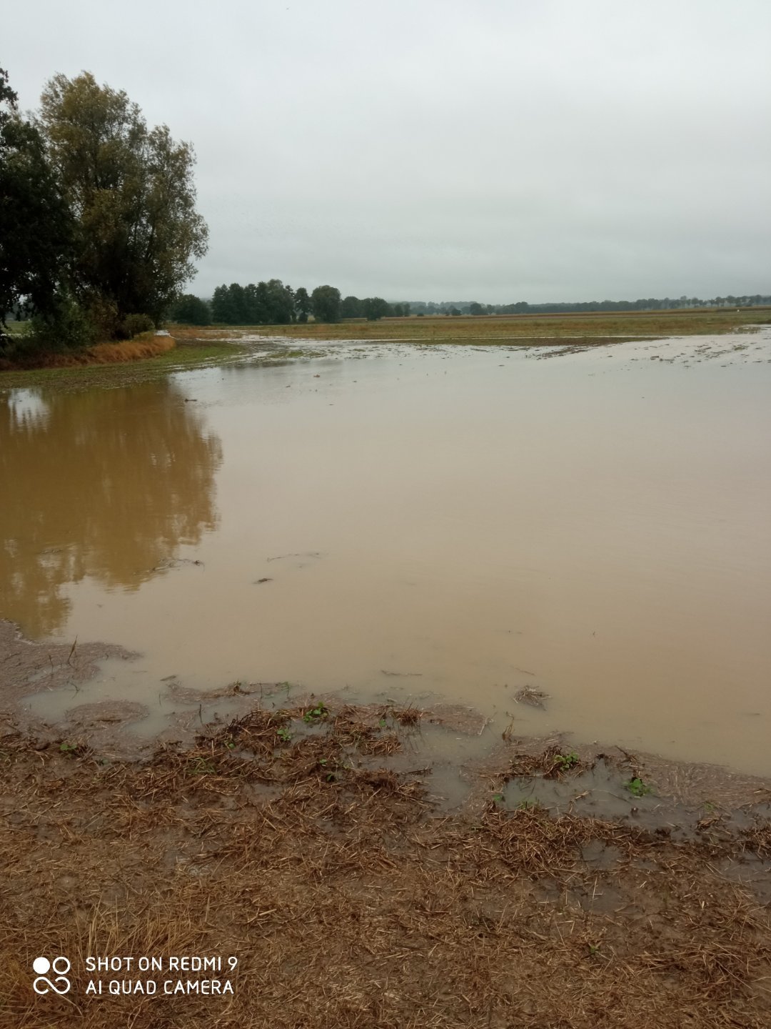

Co do chwastów chyba nikt nie pryska z nudów tym bardziej, że oprysk na chwasty jest drogi ale jesień była z dużą ilością opadów, były powodzie , pola pozalewane i doglebowe nie działały
Tutaj mały kawałek rzepaku po powodzi. Z przodu widać fazę rośliny. Max miał dwa/trzy liście wlasciwe, gdzieniegdzie nie zdążył wyjsc.Zdjęcie z 15 września. Rzepak siany 2 września. Ogólnie to ponad 50 % mojego rzepaku była pod wodą po wschodach.
Po takim ambarasie, to sobie można dywagować co kiedy należy zrobić. Jednak na koniec dnia jedziesz kiedy się da

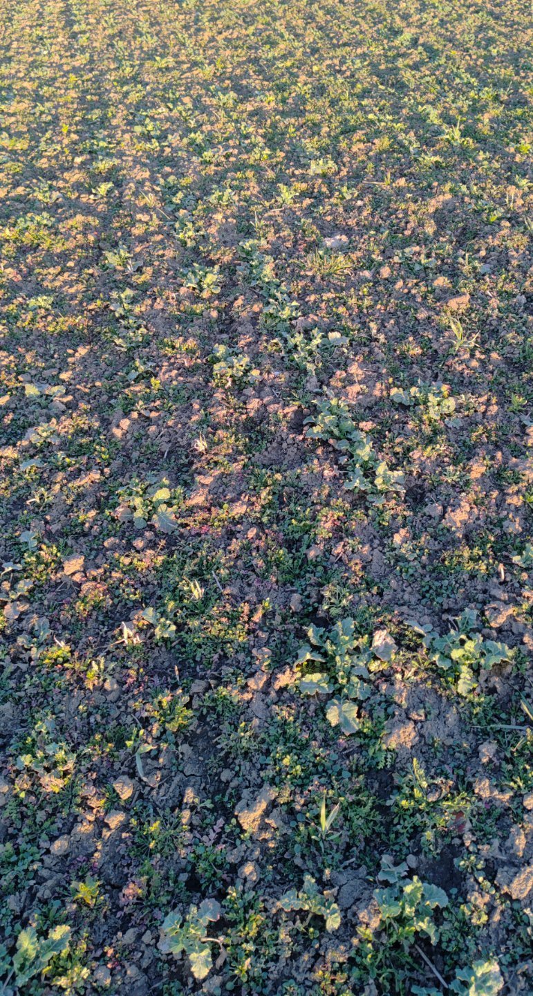

Rzepak "po sąsiedzku". Lustrowałem dziś pszenicę i wszdłem na rzepak sąsiada. Siew na ilastej glebie, wierzchnia warstwa przesuszona uprawą, następnie prawie 3 tygodnie bez opadów (herbicyd po siewie) Będzie to likwidował i przesiewał grochem, ale namawiałem go żeby dał Korvetto i zostawił ten rzepak, tymbardziej że poszło N1. Ja bym to zostawił.. Jakie Wasze zdanie ?
Obsada jakaś jest, zielony jest to na koszta powinno się zwrócić, a może coś zostanie? Ciężko stwierdzić z zdjęcia jednego.
