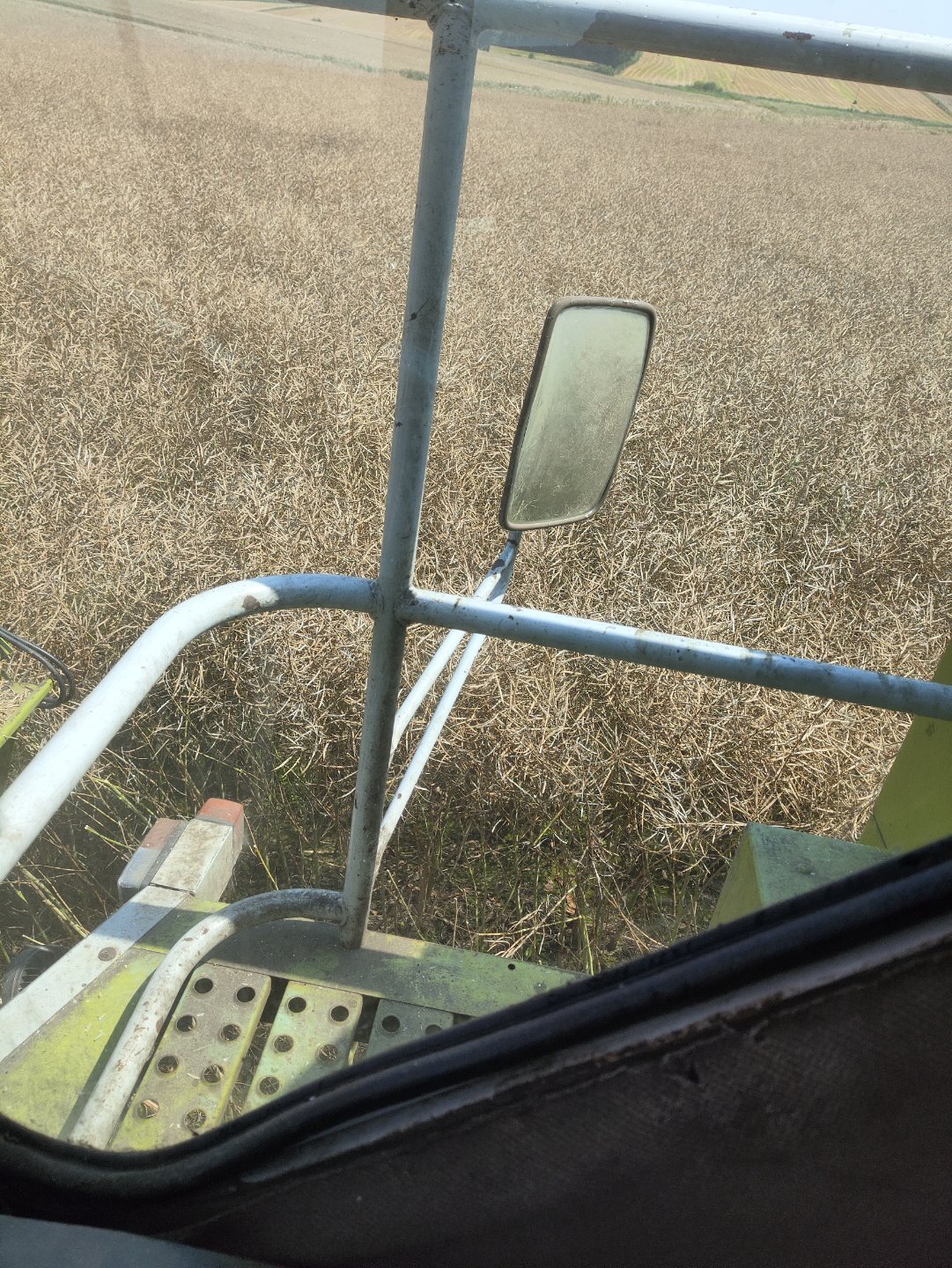

W tamtym roku opryskalem rzepak na wiosne jak mial "graniczne" 20cm bo nie szlo tego zrobic wczesniej.. i mozecie mi wierzyc lub nie ale na dzialce po grochu rzepak byl nie duzo nizszy niz kukurydza... Jak go kosikem to mialem go miejscami wyzej kolan jak siedzialem w kabinie. Takze chyba tez polecam opryskac wczesniej i w tym roku tez tak wlasnie zrobie. Wtedy byla odmiana pt297. Teraz jest 314
Mam zdjecie. Za bardzo na nim tego nie widac ale ten rzepak praktycznie dotykal ramki lusterka w kombajnie. A to nie byl ten o ktorym pisze bo tamten byl jeszcze wiekszy ale nie zrobilem zdjecia. Jezeli ktos wie jak wyglada dominator 98 to ten rzepak byl praktycznie na wysokosci rury wydechowej 😂

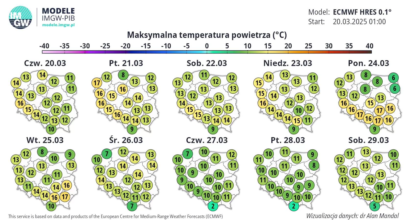

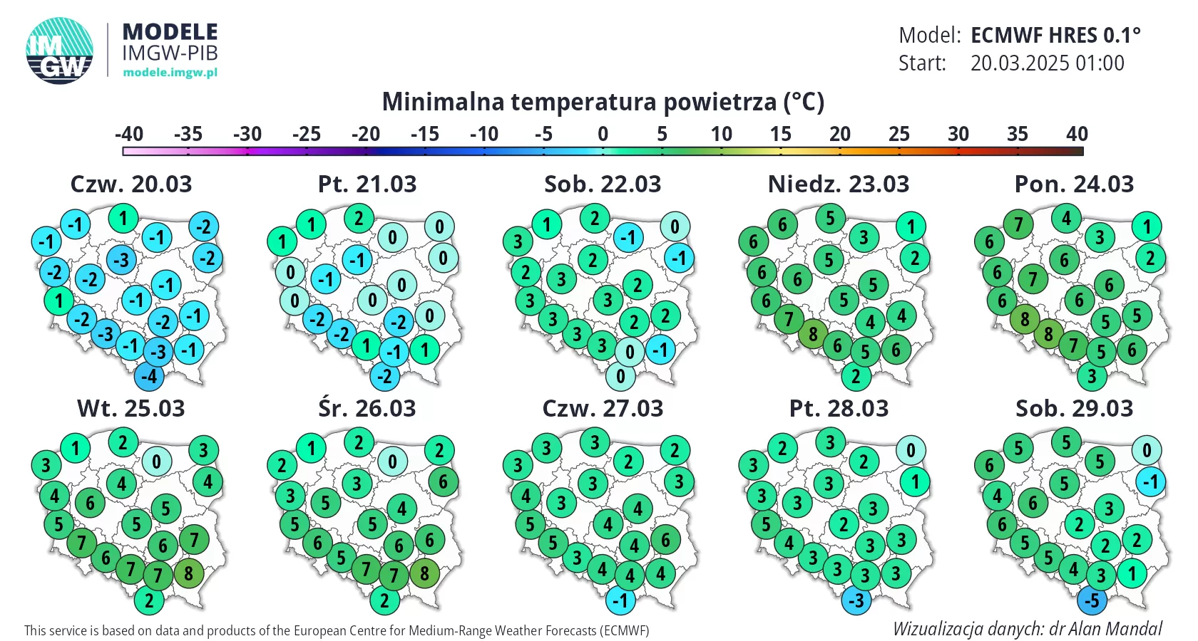

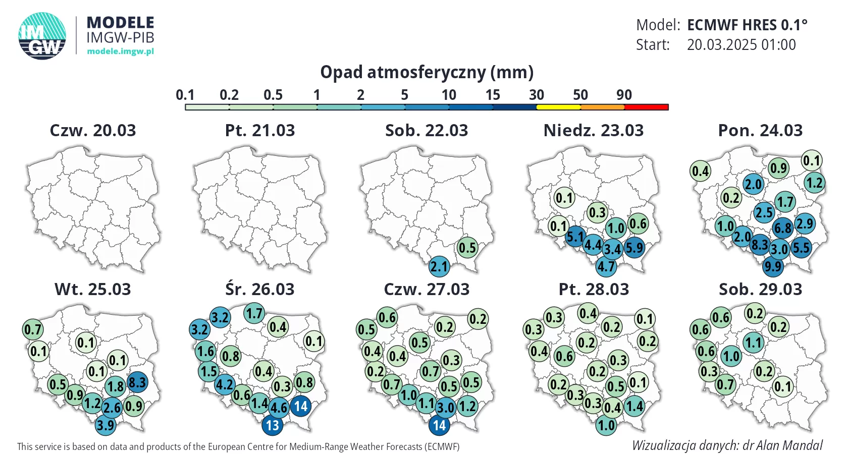

Gdyby to był mój rzepak to bym czekał do 10cm stożka i parzył na przymrozki żeby nie zrobić zabiegu tuż po albo tuż przed przymrozkiem
Po weekendzie ma wiatr się uspokoić i temperatura trochę unormować.
Też miałem plan robić dziś/jutro ale odkładam na poniedziałek właśnie z powodu porannych przymrozków.
28 minut temu, Rolnikzkujww napisał(a):
Tylko pytanie kiedy jechać.. Jak teraz na Kujawach przymrozki, jutro ma być okienko pogodowe i bezwietrznie, a sobota już ma wiać i w nocy przymrozek. 🤔
Stoperan i patrz na prognozy.
