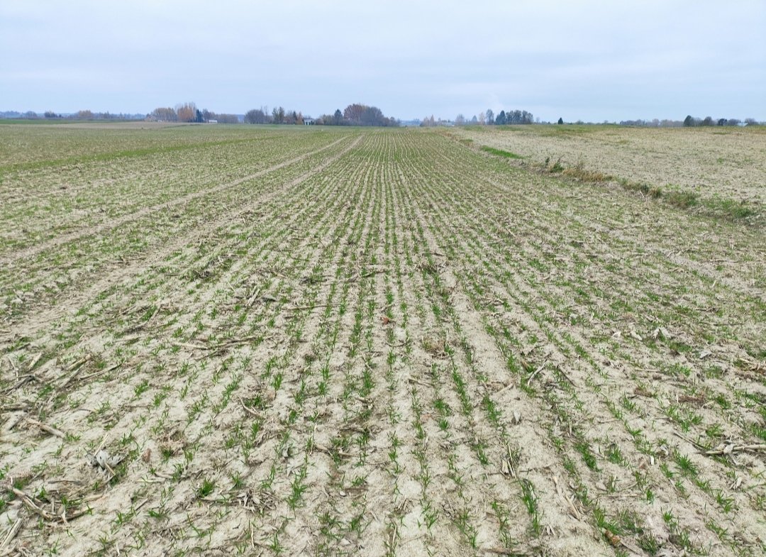

Moja akurat w tym roku rosnie lepiej niz rok temu 🤷 rok temu siana 1 pazdziernika a w tym 4 i 5 pazdziernik.
Elektra
Euforia
A to rok temu nie pamietam odmiany zdjecie 6 listopada 2024
Edytowane przez kamil800

Przeciez to nie zatrzyma pszenicy. Zwolni ale bedzie rosla. Ta ze zdjecia z tamtego roku miala 2 liscie a na koniec stycznia jak sialem siarczan magnezu to miala 3 rozkrzewienia
