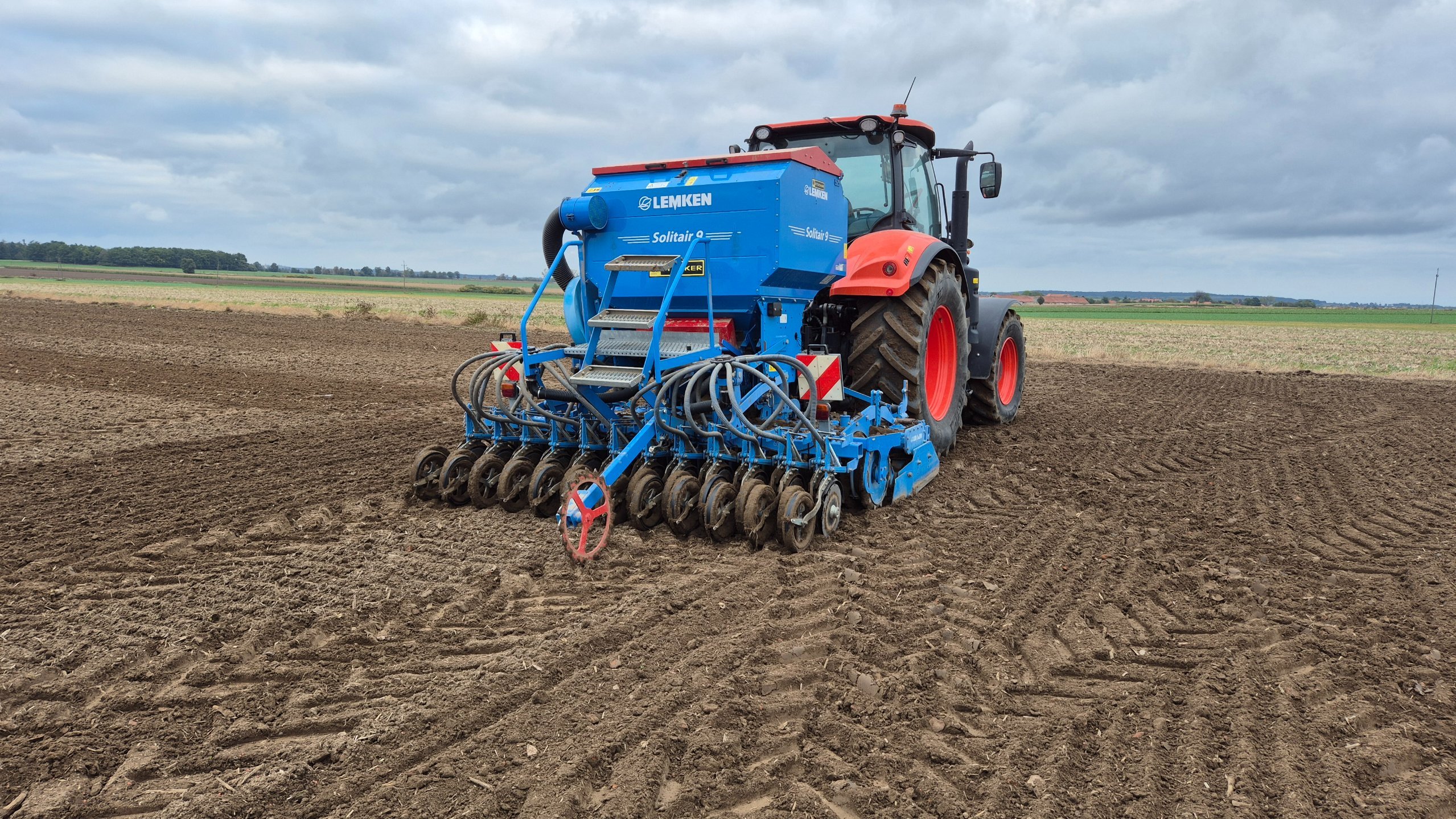

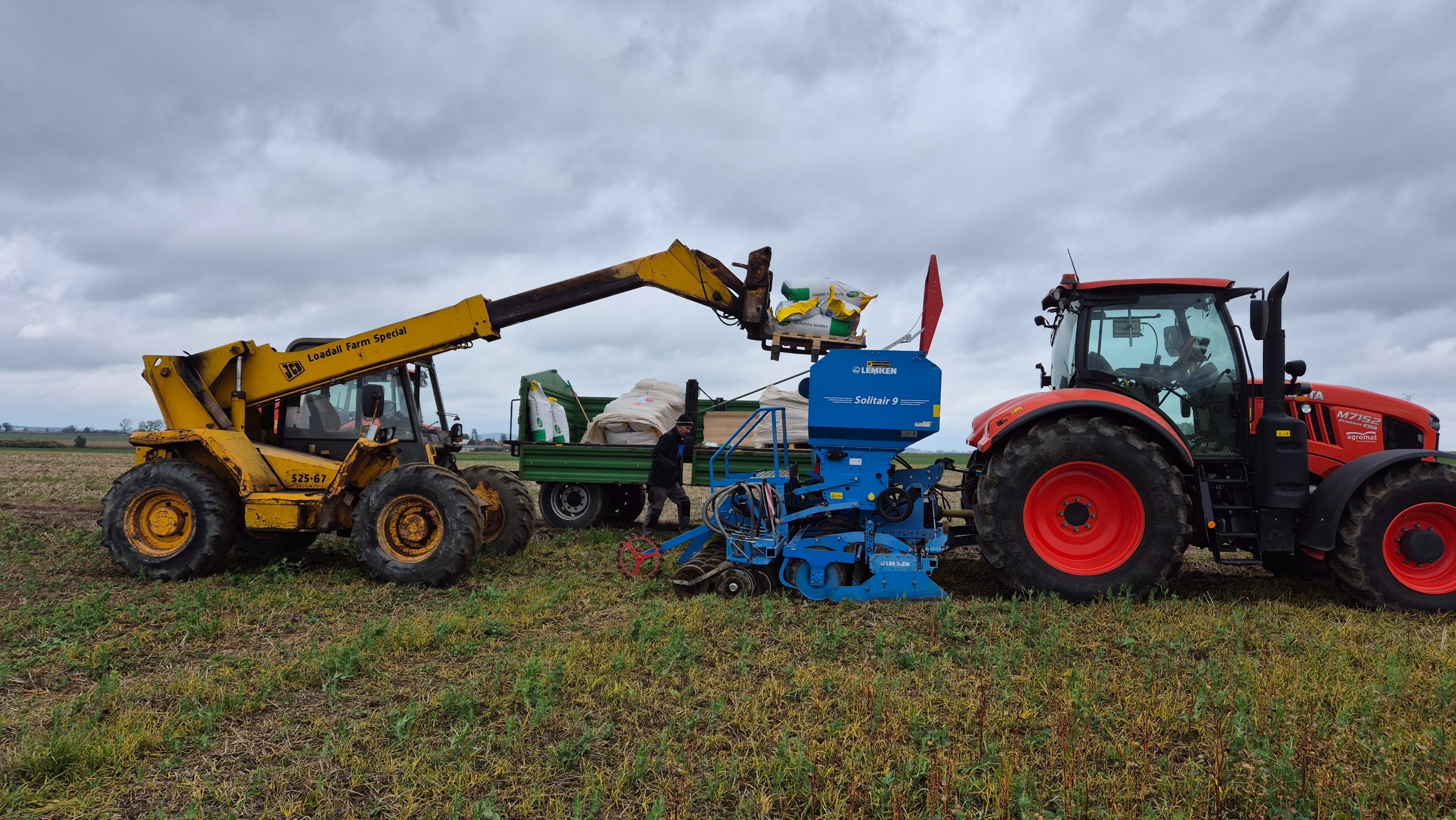

Taki sprzęt i bawisz się w małe worki, zdrowy kregosłup jeszcze masz, dobrze zrozumiałem , nie siejesz na nawigacji  ?
Sieje poletka to trochę słabo z bagsow.
Sieje na nawigacji
Sprzed duży ale pola mało i odmian dużo nie ma się co dziwić, sam często biorę w worku żeby pasowało mi do kawałków.
