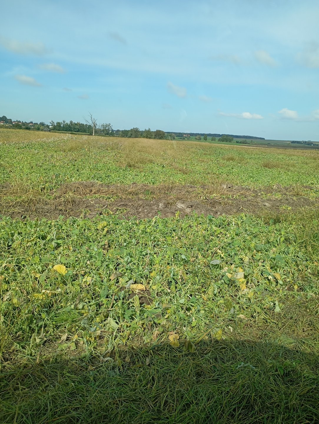

Jednak powinni zakazać ten glifosat , nie chce się przelecieć talerzówką
Za sucho było i talerzówka moja zwykła nic za bardzo nie radziła sobie. Tu na zdj głęboszem próbowane to straszne grudy wywalało więc glifo poszło.
