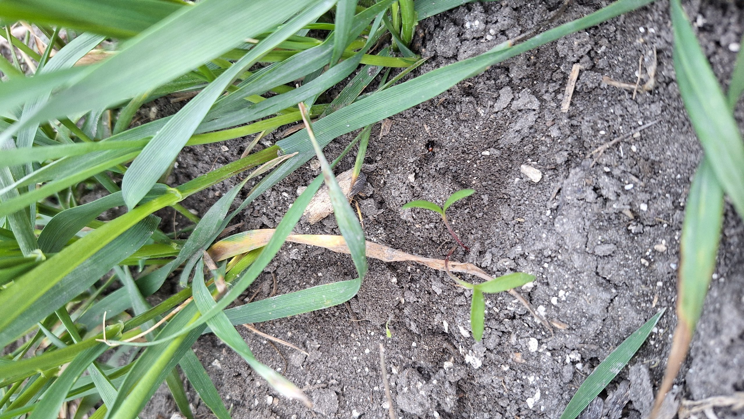

13 godzin temu, mysza103 napisał(a):
Ja spokojnie czekam , zresztą  widzę że siewki chwastów się pokazują. Więc za tydzień,  dwa się akurat je zniszczy
Skoro co rok po skracaniu robi ci się ruda pszenica to bym obstawiał że co rok robisz coś żle,  bo na pewno nie powinna się ruda robić po skracaniu
Możliwe że robię coś Źle ale po za terminem aplikacji raczej ciężko coś tu zepsuć. A że skracanie często jest dość wcześnie i prawie zawsze występują przymrozki do kilku dni po zabiegu to może być przyczyną. A nie będę czekał na maj że skracaniem bo nie mieszkam na Podlasiu tylko na dolnym Śląsku gdzie jest co najmniej 2 tygodnie szybsza wegetacja to takie rzeczy się zdarzają.  I nie widzę w tym problemu po prostu niektóre odmiany tak mają inne potrafią być całkowicie zielone pomimo tej samej dawki. Ja po prostu nie rozbijam gówna na atomy bo zmieniła kolor.
