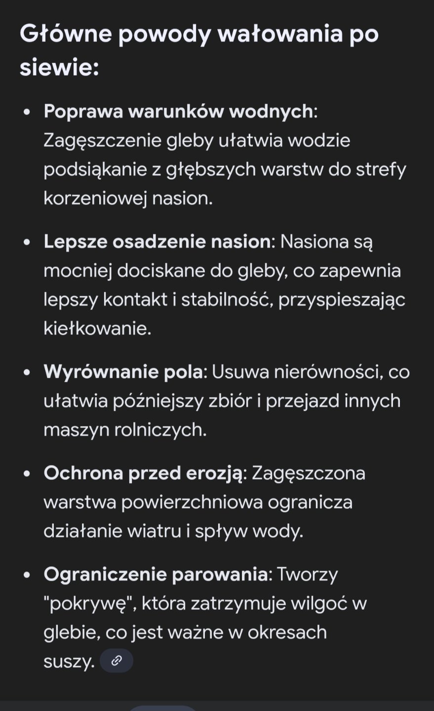

W jakim celu to wałowanie, aby przyciągnąć niedoskonałości w uprawie 🤔🤔.
Po to żeby nie strach hederu położyć na ziemię wrazie czego a poza tym zawsze tak robiłem i nie widzę w tym problemu
2 godziny temu, JarekBazydlo napisał(a):
Prosze na tacy masz...
Ja to znam, odnośnie wschodów nie widzę różnicy.
Jeżeli ten argument to 👍 bo część to nawet nie wie dlaczego wałuje.

Te zalety wałowania   dotyczą wiosny moim zdaniem , a na jesieni robią się z tego wady . Jak puszysta gleba to wał przed siewem ewentualnie
