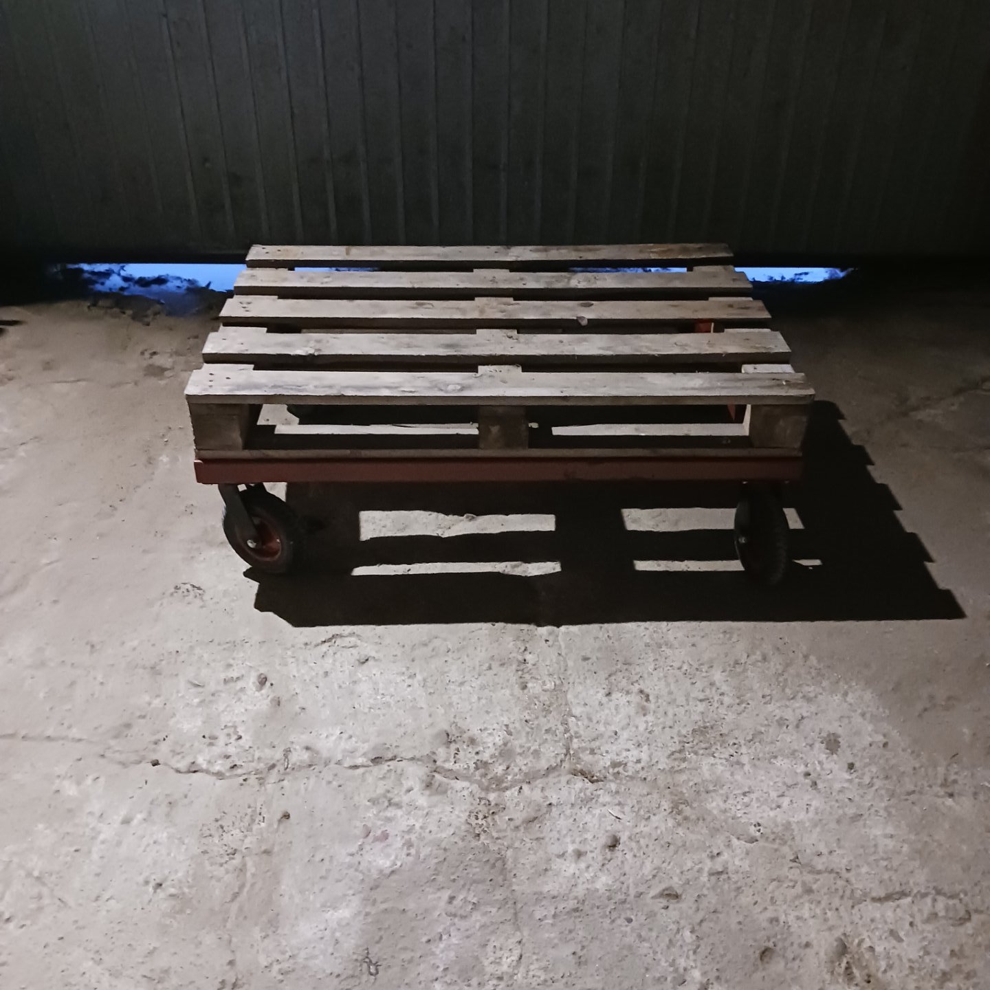

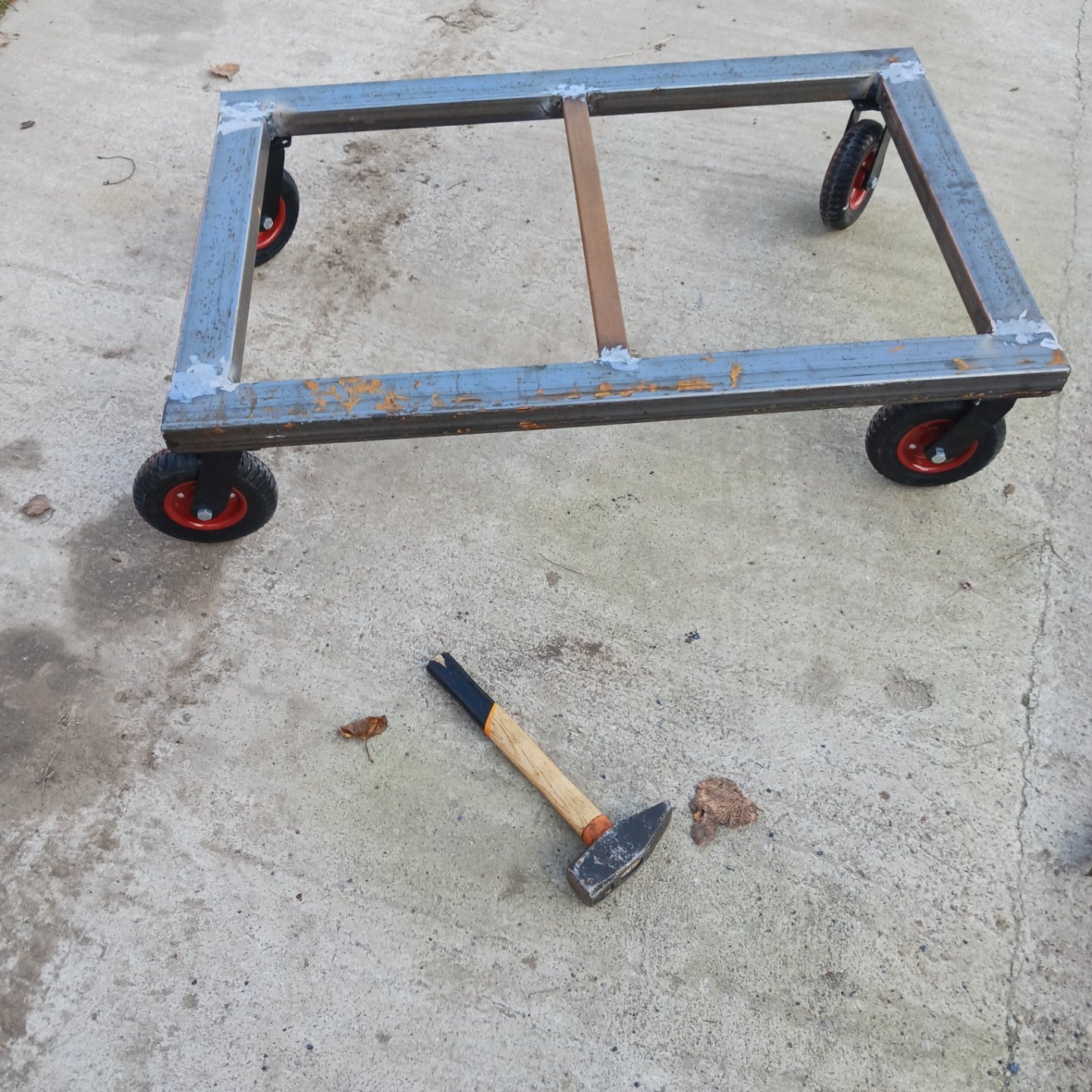

A zmieniając temat - w końcu zrobiłem sobie "wózki" pod opryskiwacz i rozsiewacz.
Pod opryskiwacz robiłem ze stali, bo mam od uja jeszcze dwuteowników i opryskiwacz też parę kg waży. Ale widzę, że zrobione dużo na wyrost. Pod rozsiewacz to jakieś rozbiórkowe drzewo wziąłem, bo i tak przewala się z miejsca na miejsce. 9-10cm grubości, także myślę, że mnie przeżyje. Opryskiwacz jeździ super. Rozsiewacz spoko, ale skrzynia bardzo mocno do tyłu wystaje i jakby człowiek chciał, to lekko można go wywalic (sam rozsiewacz, nie że z wózkiem). Tak czy siak udało się zmieścić jeszcze przyczepkę na zimę.

Dwuteownik jak leży, to jest ok, ale jak weźmie się za jeden róg, to po przekątnej mocno się wygina. Ale na płasko spawalem, bo tak nóżki pasują w sam raz w środek i nie trzeba było nic kombinować.
Do rozsiewacza, to na łatwiznę poszedłem. Ze stali to juz byłby przerost formy nad treścią, to dałem 4 resztki belkow i na środku jakimiś starymi latami skrzyżowane. Od dołu jeszcze dwa kątowniki. No i "dyszel" 😅
Co do kolek, to wziąłem takie (200), bo np w garażu w stole mam takie same (160chyba) już któryś rok i nic się nie dzieje z nimi. Co prawda stół waży tylko(w porównaniu do opryskiwacza) pod 200kg + to co na nim. Rozsiewacz nie mam pojęcia - sam go przesune bez problemów większych (tzn problemem nie jest waga, tylko kształt, że nie ma za co dobrze złapać). A opryskiwacz, to już kurde ciężko minimalnie przesunąć nawet. No i kółka wziąłem najlepsze - tzn najtańsze 200 jakie znalazłem 😁 177zl x 2 komplety(2z hamulcem w każdym komplecie) + 1szt 40zl. Czyli niecałe 400zl za oba wózki. Dwuteownik swój (jak liczyłem wagę z długości, to chyba ponad 70kg), drzewo swoje, resztki farby podkładowej jaką miałem + 1 puszka nowej + 2 puszki wierzchniej, czyli niech łącznie 4puszki x 14zl. Bejcy do drzewa za 50zl (nie miałem resztek i musiałem kupić, a na miejscu mają cenę z internetu x2), ze 20zl na tarcze, trochę elektrod, ale nie liczyłem, trochę wkrętów, co jeszcze jak robiłem budę kupowałem, parę pasków gumy na podkłady pod nóżki, to też niech będzie, że z pół m² poszło, to 25zl. Łącznie pewnie coś koło 600zl wyszło wszystko do kupy.
A co do agregatu, to tylko taką podstawkę pod belkę zrobiłem, żeby nie stał na zębach. Postawiałem do tej pory bloczki i takie kobyłki, ale bloczki ciężko, niewygodnie to nosić. Trochę za wysokie zrobiłem, bo ch*jowo zmierzyłem jak stal na dworze i jak zeby miały być z 5cm nad ziemią, to są 20 😅 w sumie tylko w tym to przeszkadza, że pod wał trzeba podstawić też wyżej. Ale taki problem, to nie problem - napewno nie będę tego obcinał i przespawywal.

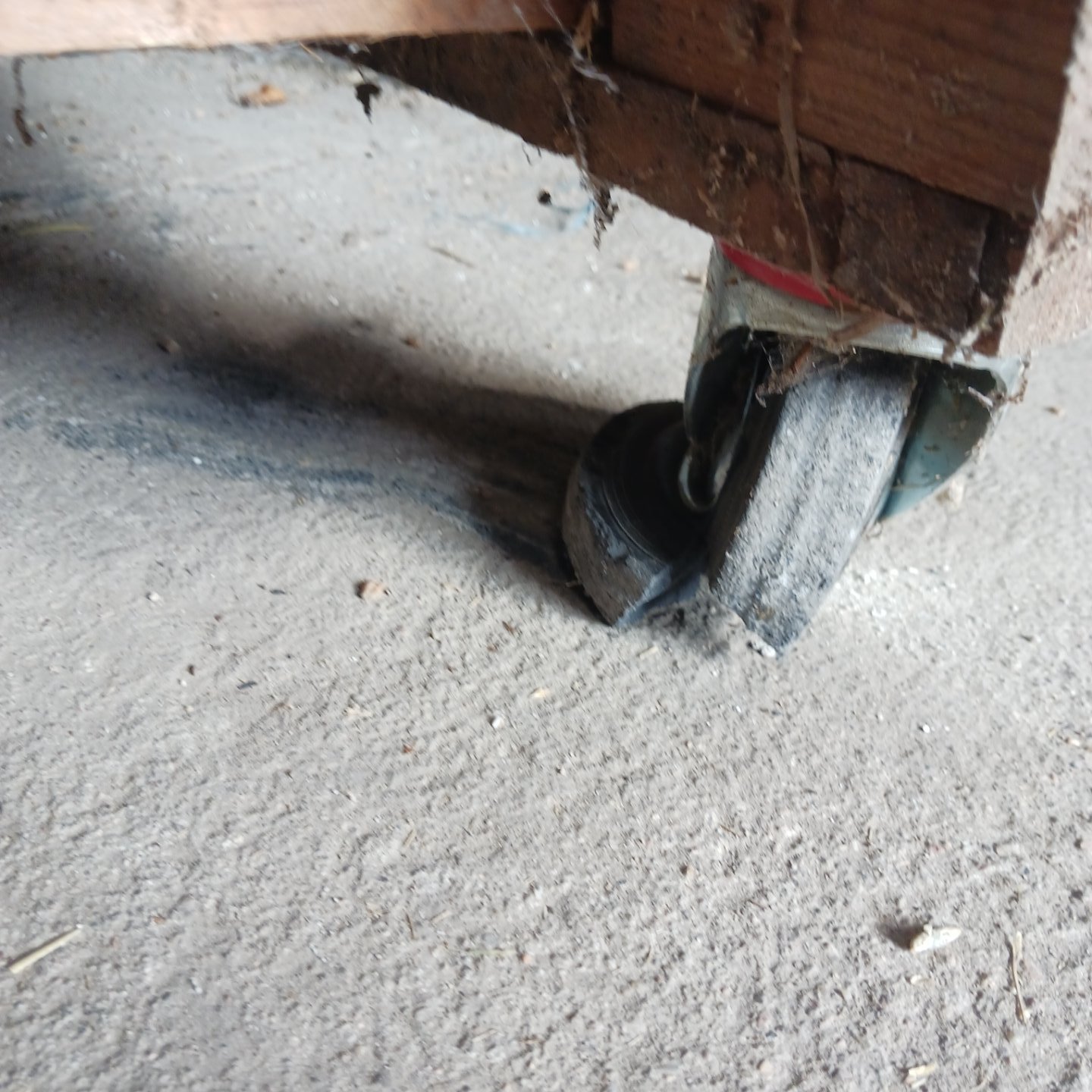

Myślałem przedtem dołożyć koła do zwykłej palety, ale musiałbym ja i tak wzmacniać, bo opryskiwacz rozstawem stopek nie pasuje na deski. Do tego są za wątłe pod niego.
Kolka mam takie jak Ty przy stoliku z wiertarka. To fakt - są dużo mocniejsze.

Ja miałem te małe kółka przykręcone bezpośrednio do palety
Problemem była uginająca się paleta, kółka też słabej jakości
Wykorzystam ich do opryskiwacza, waży niecałe 200kg
Drugie też mam przy palecie na której stoi agregat prądotwórczy, też paleta się ugina
