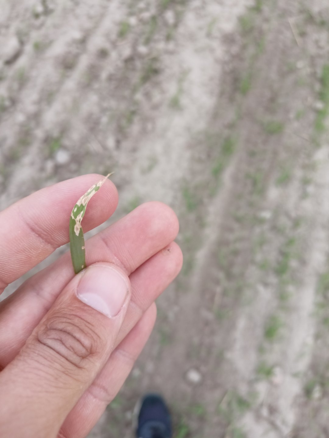

23 godziny temu, alandil napisał:
Dawid, a pryskales na chwasta? Wygląda jak poparzenia od chemii
Nie pryskalem właśnie jeszcze.
Dużo tego nie ma ale niepokoje się trochę żeby coś nie zjadło.

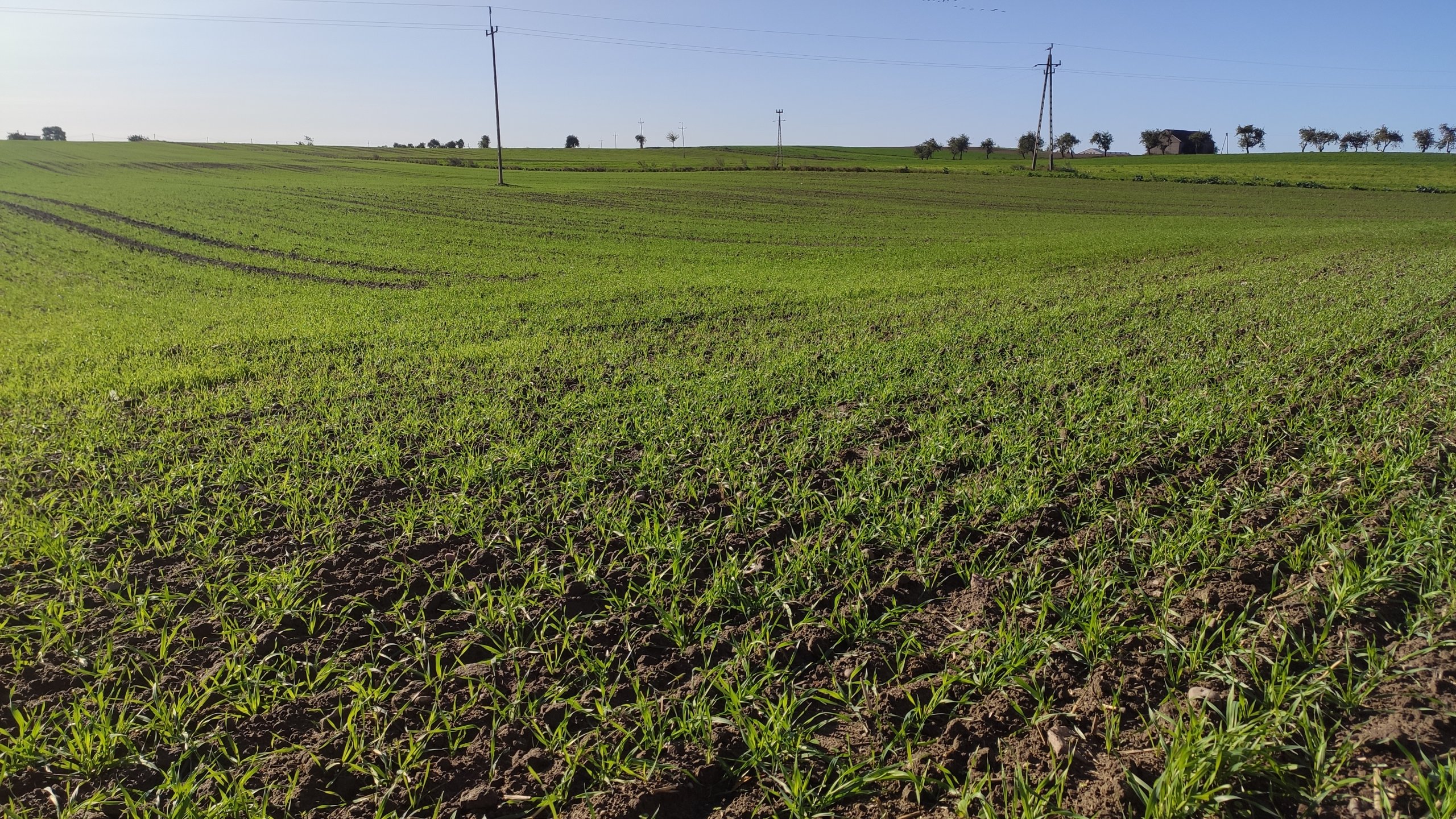

Co myślicie żyto zaczyna się krzewić.
