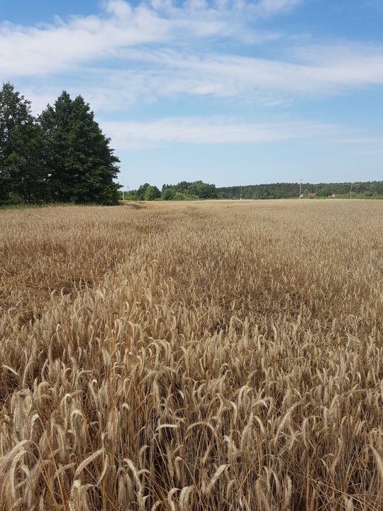

Po prawej f2 oba kws dolaro zdięcie z przed 2 lat zdecydowanie krótszy kłos i slabiej wypelniony f2 siane ok 110kg . U mnie naj lepiej się sprawdza wysiew 1.7 jednostki na ha chociaż 1.5 też fajnie wychodzi zwlaszcza na słabej ziemi bo na dużej wody starcza

1.7 jednostki i takie gęste jak na zdjęciu? U mnie przy takiej obsadzie to zające by się gonić mogły między żytem. Jakie ziemie masz u siebie?
Na zdięciu 6z najsłabszy kawałek chociaż zdięcie zrobione w dołku większość ziemi mam lepszej 4 a i b ale tam żyta nie sieję jęczmień ozimy sieję 100kg na ha i jest ok jeszcze się położy czasem a na innym polu miałem kiedyś takie żyta że ziemię z kombajna było widać ale kłos ładny i 6t naleciało

Ja siałem 1.5 jednostki i okej.
Trzeba dobrać termin siewu

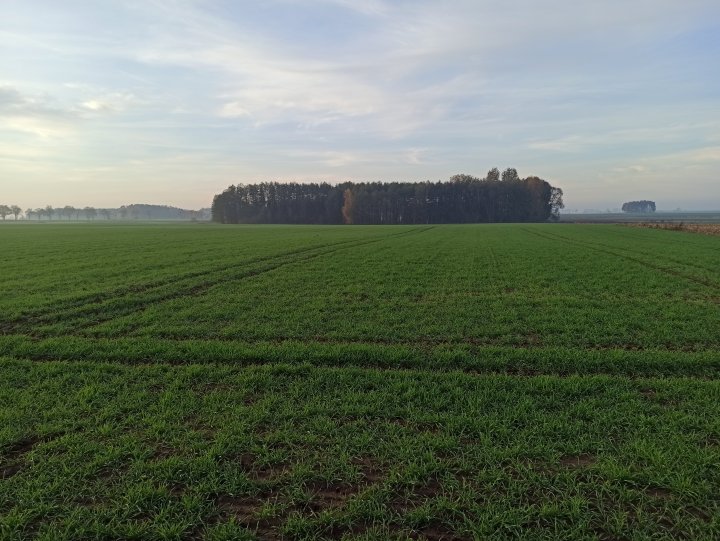

Ubicie gleby i głębokość siewu robią znaczną różnice w życie hybrydowym. Przy pierwszej próbie z żytem hybrydowym posiałem prosto w orkę i dodatkowo utopiłem nasiona na 4-6cm i wyglądało to tak jak opisujesz. Aktualnie sieję tak aby tylko było przykryte i tej jesieni żyto siane 1,7 js/ha na V-VI klasie wyglądało tak:

Daj na jesieni przed orką 100 kg mocznika. I na wiosnę już tylko 85 kg czystego azotu. Zobaczysz jaki będziesz mieć dywan przy siewie 1,7 jednostki.
