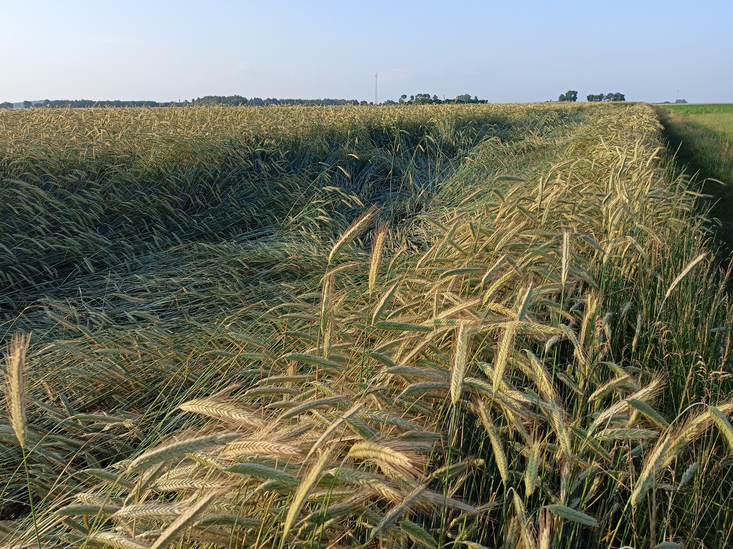

U mnie po kilku ulewach KWS SERAFINO delikatnie się wyłożyło.
KWS BERADO ładnie stoi przy podobnym nawożeniu. Ziarna ładnie nalane bez większych redukcji.
I tutaj moje pytanie na jaki plon mogę liczyć? Bo u mnie w gospodarstwie nigdy nie było tak intensywnej uprawy

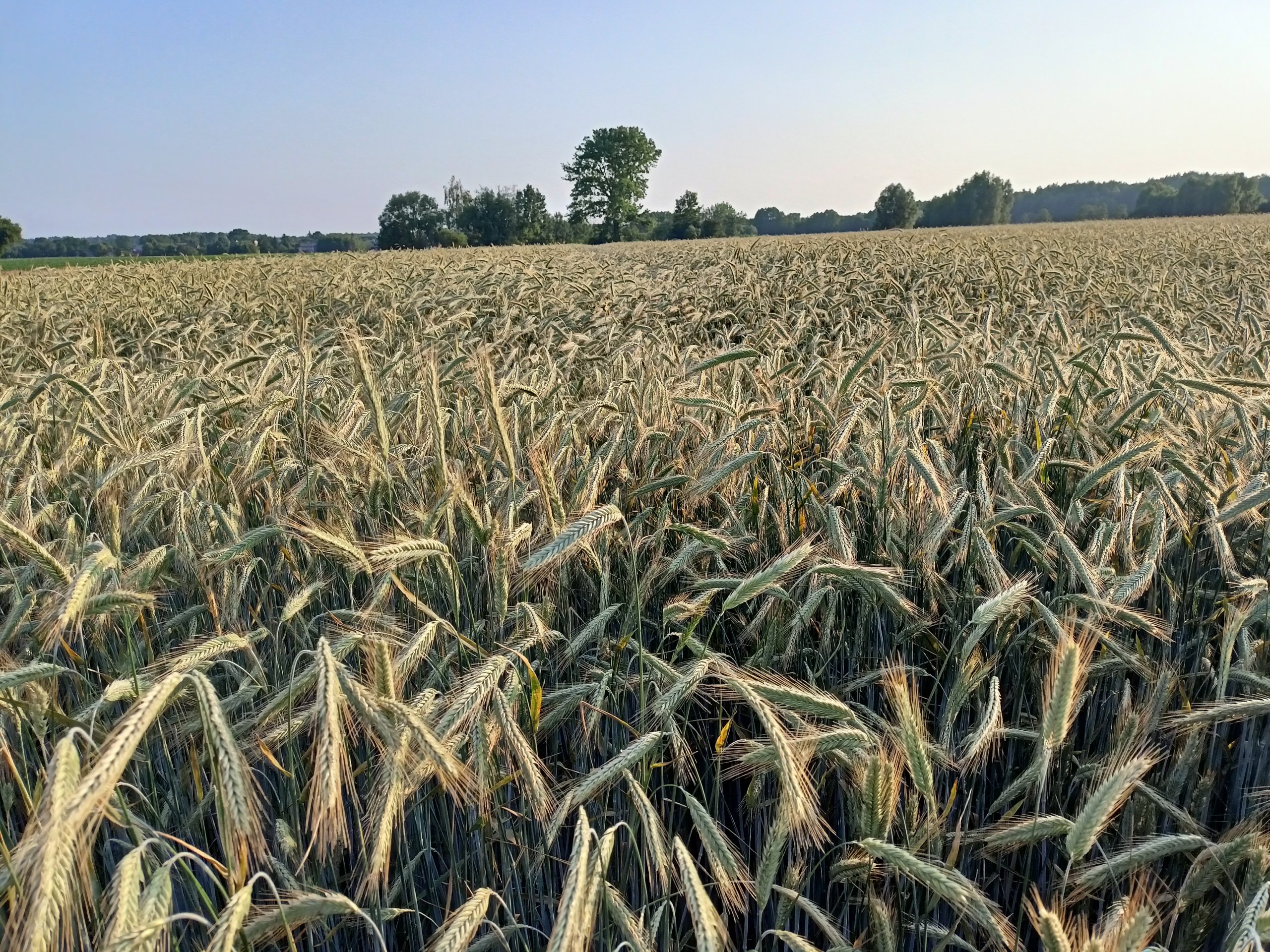

Po ostatnich deszczach i ciepłej pogodzie zaczęła pojawiać się rdza brunata na liściach flagowych i pod flagowych, które podczas suszy w połowie uschły. Kłosy są bardzo ładnie nalane ziarnem. Wydaje mi się, że bez sensu jest teraz robić kolejny zabieg grzybowy, bo i tak liście flagowe są praktycznie uschnięte, a samym wjazdem w pole zrobiłbym więcej strat niż to warte. Chyba, ze się mylę?
Edytowane przez lobudek
U mnie jest podobnie, ale też już nic nie robię, nic to nie pomoże.
