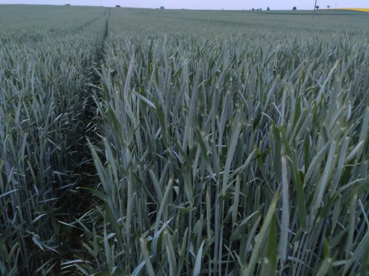

dawiddawid napisał:
Dostało 110/115 N, ziemia 4a, raz regulacja i grzybówka. Po żniwach wapno na ściernisko i jesienią przedsiewnie 150 kg polifoski 6.
to jest twoja najslabsza gleba ? u mnie ta jest najlepszą i na takiej to bardziej opłaca się pszenicę siać niż żyto

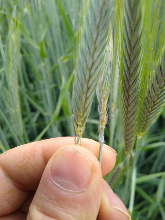

Nie zakwitlo jeszcze? Ja do swojego nie mogę się wybrać bo jak nie wiatr to upały i susza. Jutro myśle się uda. Kłosy na wierzchu i kilka cm wystającego dokłosia. Myśle ze jeszcze kilka dni jest by zakwitlo i strachu na ten moment nie ma.
Dopiero się dobrze wyklosilo

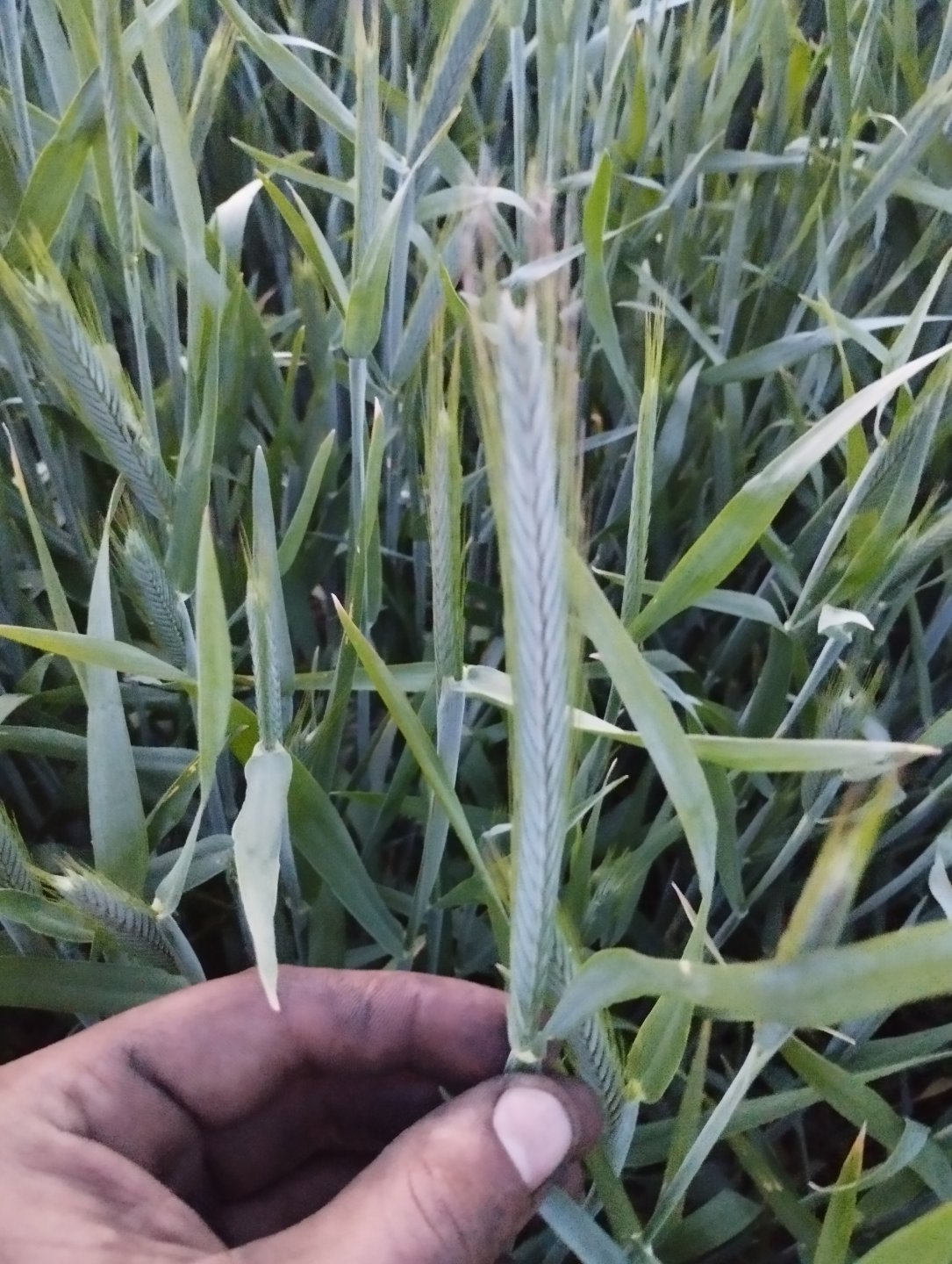

2 godziny temu, dawiddawid napisał:
Jeszcze tak z ciekawości panowie . Ile pięter mają wasze kłosy?
Są takie 16-18 ale większość ponad 20

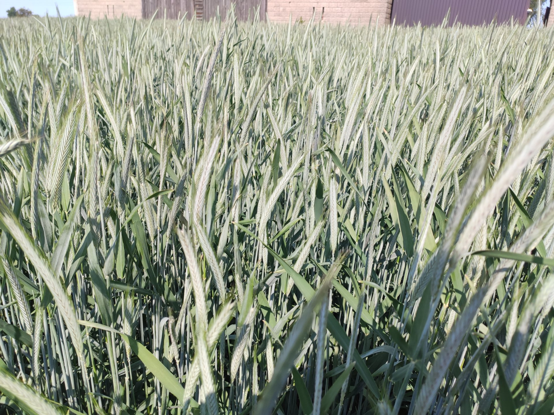

Na V klasie zaczyna wyrzucać pylniki. A wielkie - miejcami ze 160cm ma. Latoś to właśnie na lżejszej ziemi lepsze zboże, a i bez nawet żadnej grzybówki zielone od góry do dołu.
