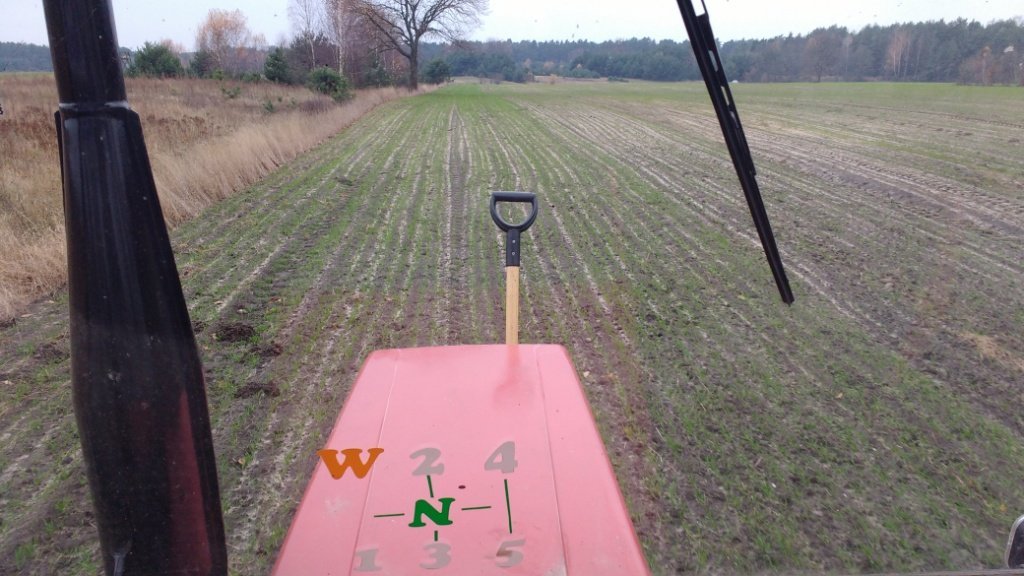

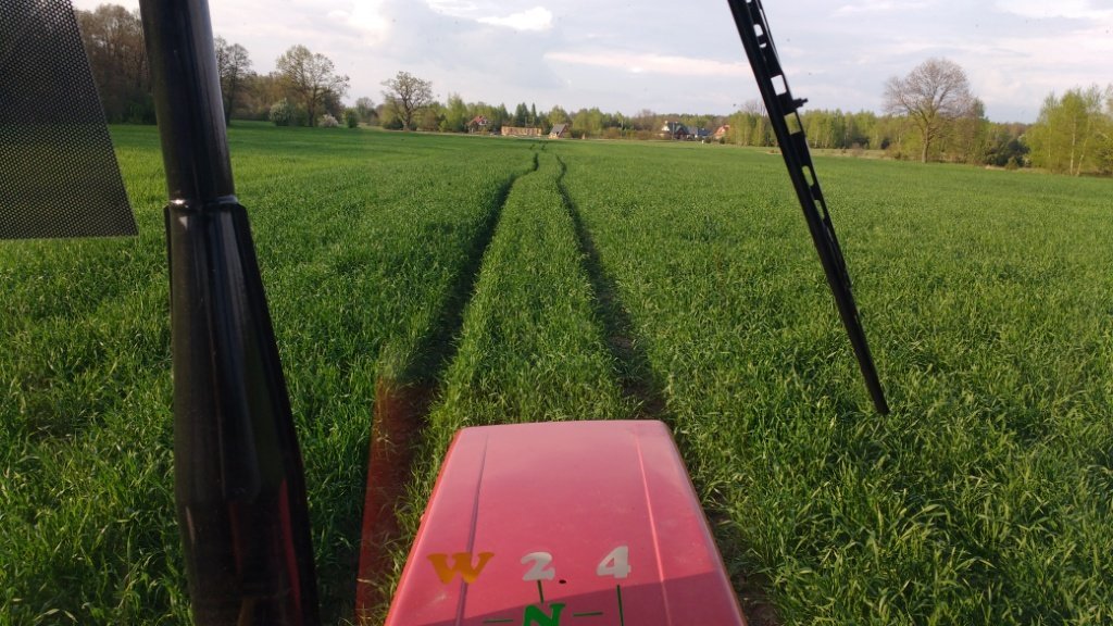

Potwierdzam z autopsji, dwa sezony temu zasiałem hybrydę 1 października i w zimę przeczekało w fazie 3 liści. Na początku marca 100kg kizerytu i 200kg saletry i pięknie się rozkrzewiło, ostatecznie plon 6 ton co na V klasie chyba można określić mianem sukcesu. Znalazłem zdjęcia, na pierwszej fotce 5 listopad 2016. Niestety nie zrobiłem zdjęcia wczesną wiosną ale następna fotka to już 5 maj 2017 więc widać, że potrafi się krzewić. ;)
2.thumb.jpg.c3108ca0d46e7ab56da86f01193604df.jpg659500391_1(2).thumb.jpg.d6f581e46107dde9b76c29cfb959d2a7.jpg
