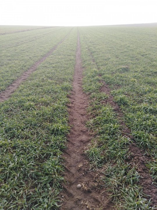

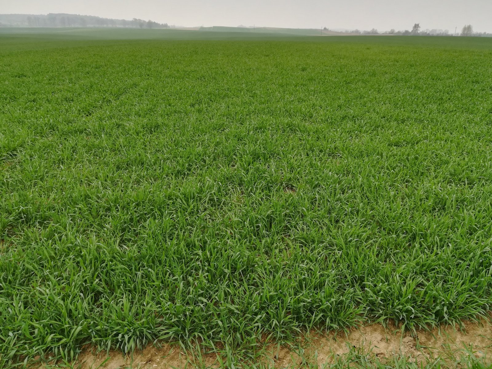

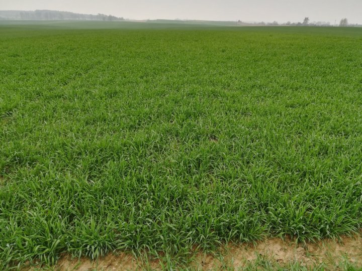

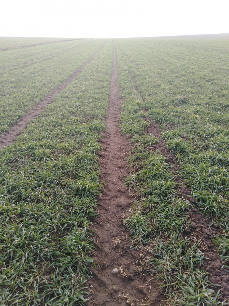

Witam jesli chodzi  o uprawe zyta hybrydowgo jestem juz w tym o kliku lat i powiem wam ze jestem zadowolony jestem z wojewodztwa zachodniopomorskiego w tamtym roku byla susza mialem 6 ton z ha a w latach  2012-2015 sredne plony 8 ton/ha  w zaleznosci od odmiany  a rok 2016 były rekordowy przy odmianie tur plon wyniosł 9.7t /ha.Powiem  mam ze stosujcie nawozy z siarka pod zboza np. sulfan z yary ,saletrosan  26 i 30 pozdrawiam.Tak wygladalo zyto z koncem  kwietnia 2018 macie zdjecia w zalacznikach

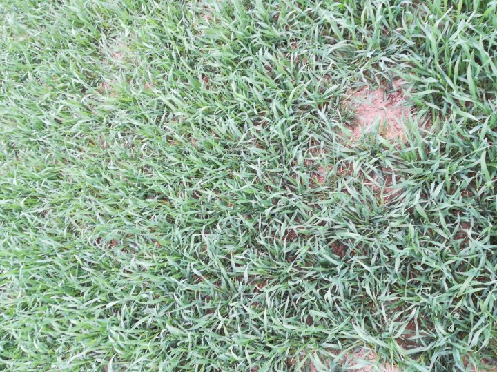

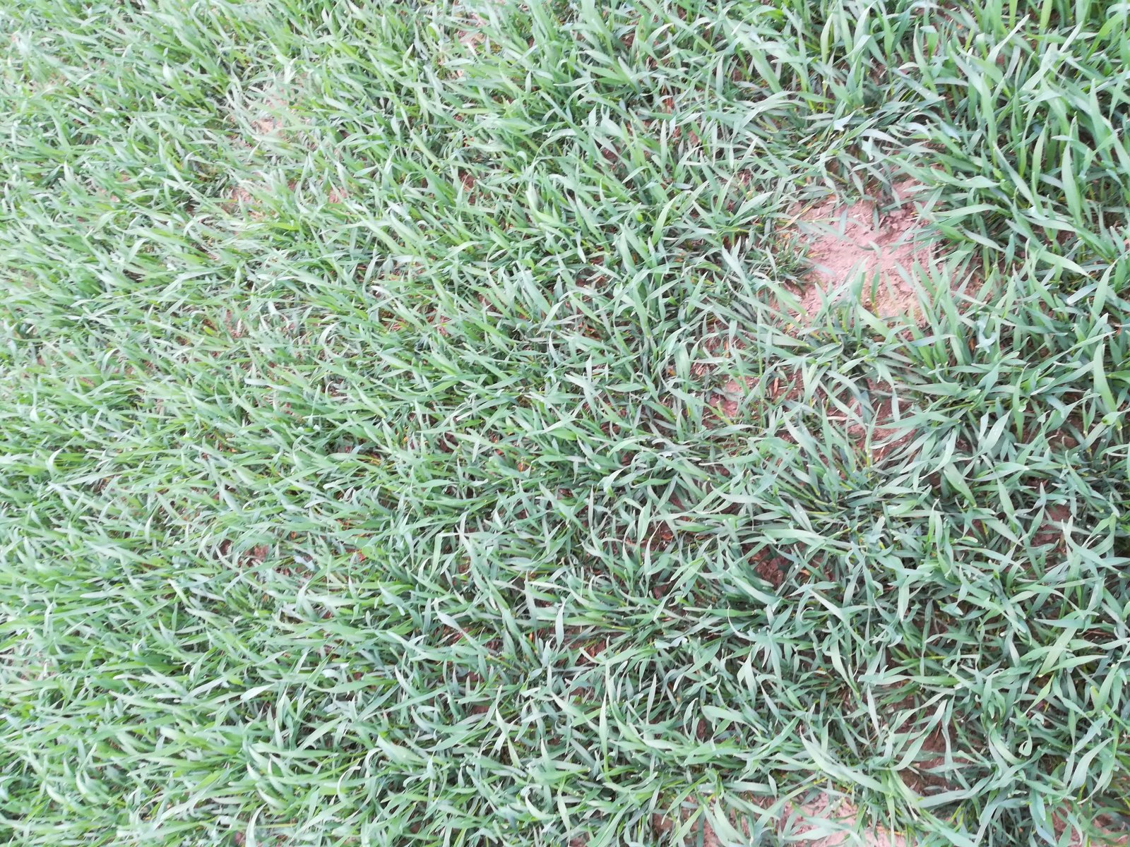

22 godziny temu, Hiui21986 napisał:
Witam kubahodowca 200 kg saletrosanu mało
Dlaczego uważasz, że mało na I dawkę, skoro widać na zdjęciu, że dość mocno jest rozkrzewione ( co najmniej po kilka pędów bocznych) ?
Daj 200 saletrosanu a na 2 dawkę daj więcej. Szkoda energii na odrzucone pędy.
ja daje 400 kg Sulfanu na pierwsza dawke
O w mordę 😮 To prawie 100 czystego azotu.
Ja nawet o połowie tego nie myślę na żyta w tym roku w pierwszej dawce. Boję się że moje Vinetto mogło by tego nie ustać.
