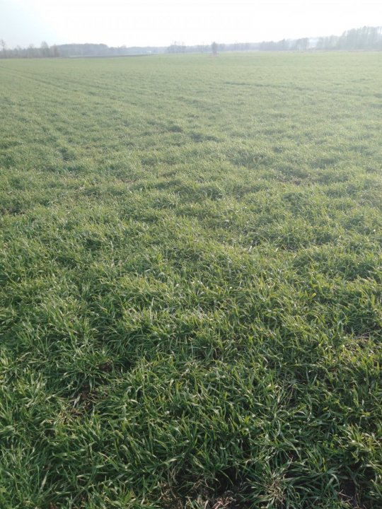

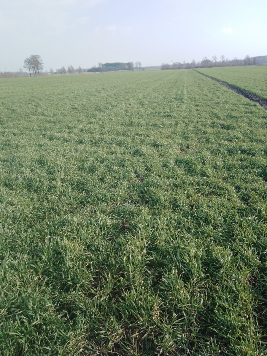

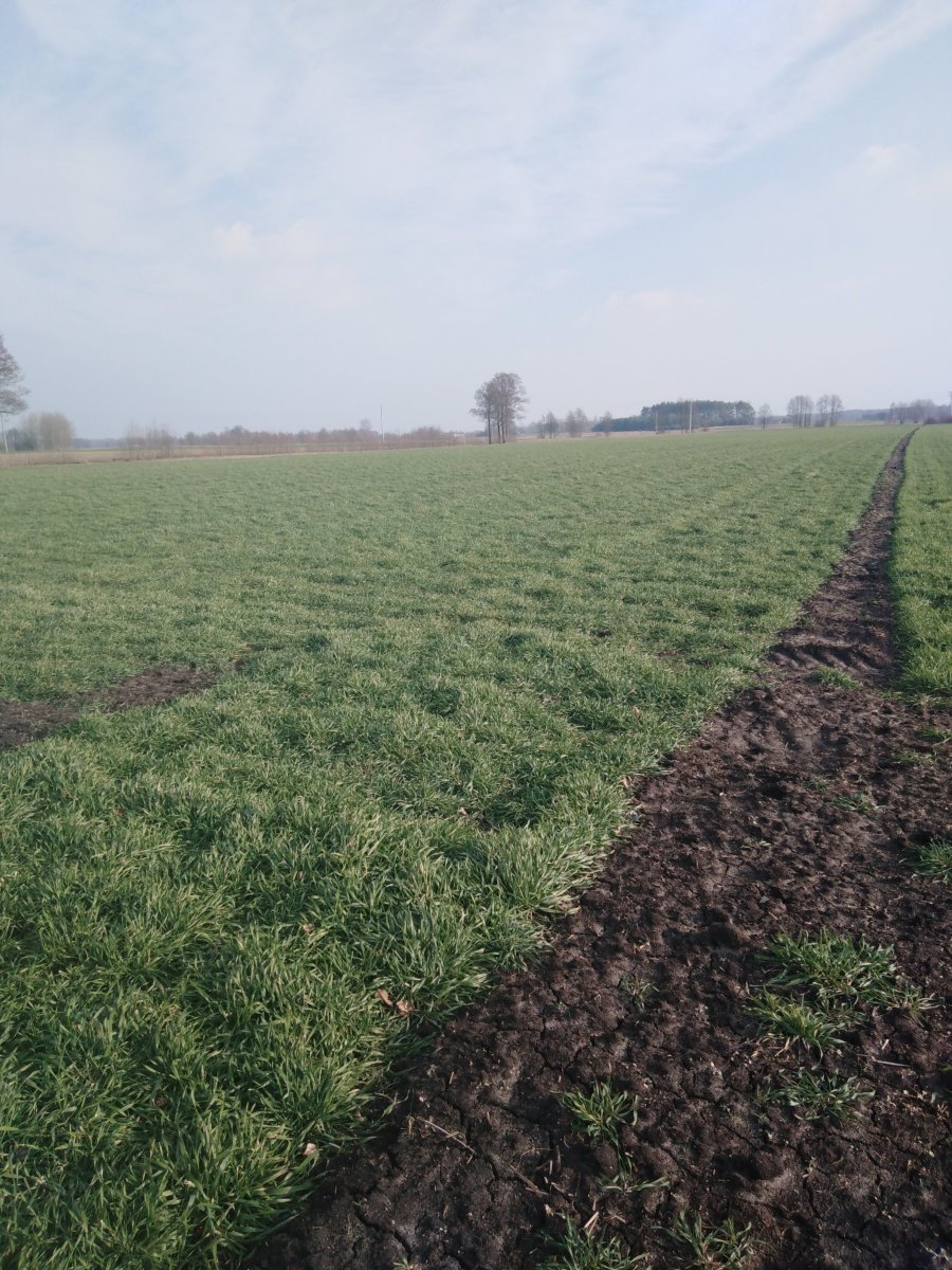

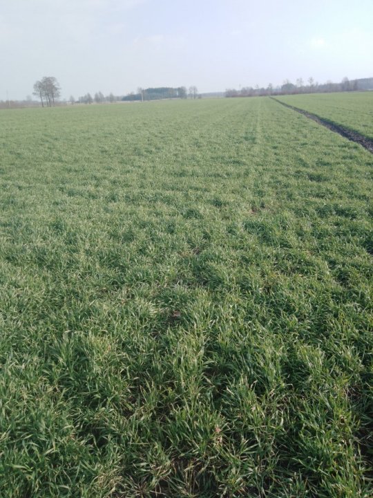

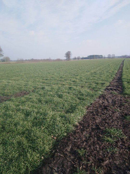

Gość Damian1994rolnik
Heltop, Rubin i Su performer po nie całe 60kg siane, Szczota pieruńska
Jakie klasy ziemi? Jaki region?
Szczota faktycznie konkretna. Wygląda gęściej niż żyto u mojego sąsiada siane ponad 250 kg na hektar, bo jak to on mówi, im będzie gęściej zasiane, tym większy plon, bo kto to przecież słyszał żeby żyto siać mniej niż 200 kg.
Edytowane przez OFRK
nie dodałem informacji
5klasa, kuj-POM okolice Płocka. 30 ton obornika i 200kg polifoski 8 na jesieni do tej pory jeszcze nic nie dostalo

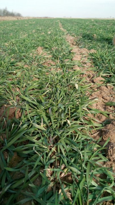

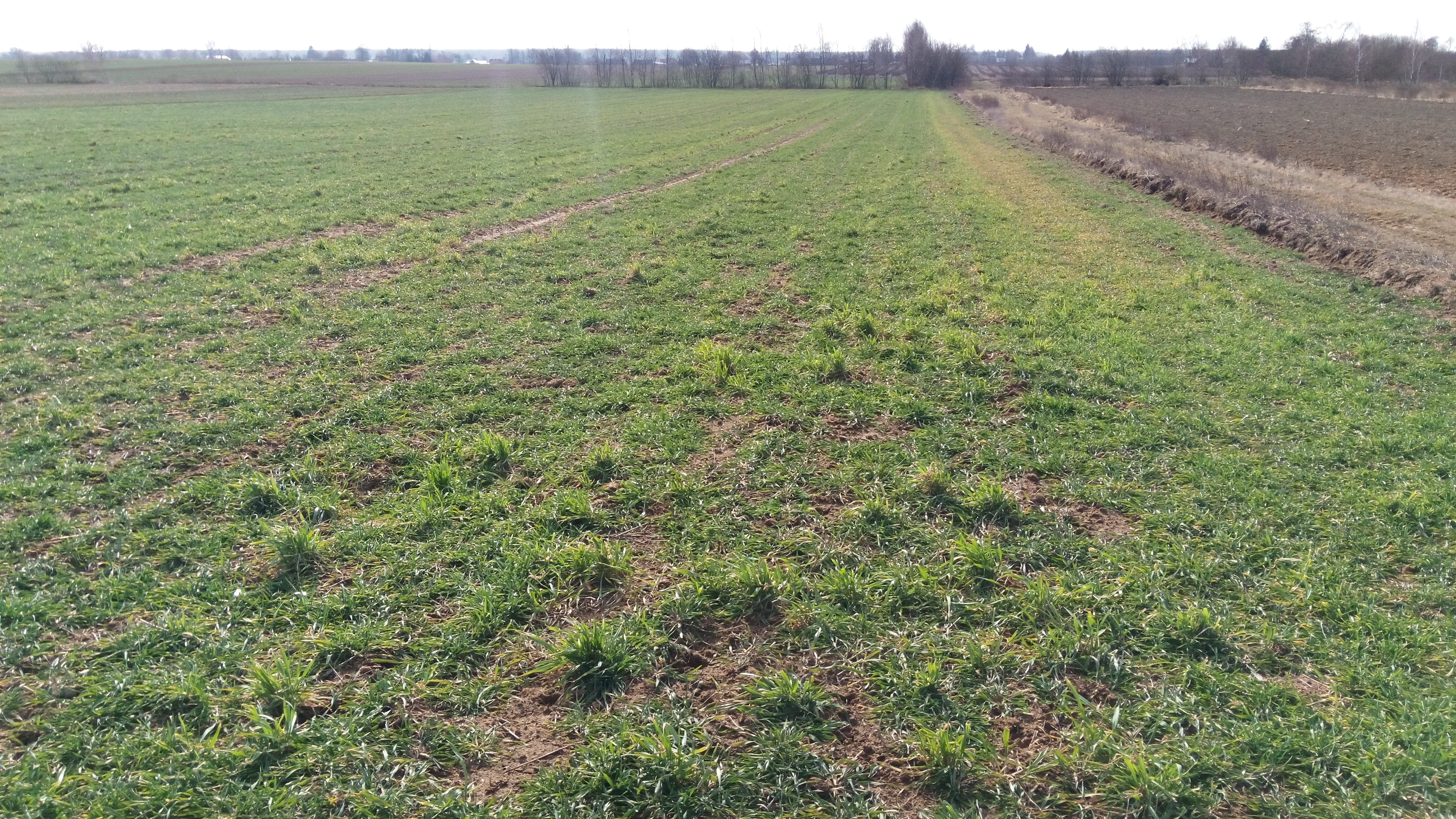

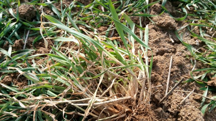

Witam
Pierwszy raz mam posiane żytu hybrydowe, zastanawiam się nad 1 dawką N, mam zamiar dać około 200 kg saletry.
Na zdjęciu widać "kupki" wyrośniętych roślin, możliwe, że to pszenżyto jare?IMG_20190228_103201.thumb.jpg.a740b77ba48befed8e90f9b7acb32281.jpgIMG_20190228_103125.thumb.jpg.3b8849fae7f580766e036c5d96f90645.jpgIMG_20190228_103251.thumb.jpg.c383d816b5ac0e3fde1c4f9279dd1356.jpgIMG_20190228_103125.thumb.jpg.3b8849fae7f580766e036c5d96f90645.jpg
1 godzinę temu, Radek88 napisał:
Witam
Jaka to odmiana ? Jaka gleba ? Przedplon ? Co jesienią poszło z NPK i w jakiej ilości ?
Odmiany nie pamiętam muszę sprawdzić na worku, gleba 4 klasa ogólnie słabe pole niskie pH słabe zasobności, przedplon pszenżyto jare, jesienią poszło 200 polidapu i 250 soli.
Zamierzam prowadzić uprawę intensywna, dlatego takie dawki, ale również chce podnieść zasobność, w planach około 160 N, T1, T2, R1 może R2 i dwa razy odżywki i chyba tyle
Zwiększyć może azot?
Edytowane przez Radek88
Dnia ‎28‎.‎02‎.‎2019 o 12:29, silny84 napisał:
Ja też jeszcze się wstrzymuję do 10-15 nawet doradcy mówią by za wcześnie nie wchodzić bo mają być przymrozki. Podlaskie BSK
Kolego silny84 jacy doradcy mówią w BSK , żeby jeszcze czekać? Czy widzą te same pola co ja? w najbliższej okolicy kto wcześniej posiał ( w tym ja) żyto ma wygłodniałe strasznie. Aż się prosi aby podkarmić a zanim saletra ( tym bardziej saletrzak) zadziała to minie z tydzień lub więcej przy niskich temp dobowych. Myślę , że warto wprowadzić azot do profilu glebowego jak najszybciej. Ja też BSK:P
Ja rozmawiałem wczoraj z doradcą z KWS dla łódzkiego, potwierdził, że zboża są już dość bardzo wygłodniałe i aby jak najszybciej je zasilić. W przypadku moich dość mocno rozkrzewionych plantacji zalecił nie stosować w dużych ilościach azotu w formach szybko działających, bo jeszcze bardziej je dokrzewię - co jest zupełnie niepotrzebne. Dlatego 200 kg / ha saletrosanu na start będzie myślę optimum, wprowadzę tym samym na hektar uprawy jedynie około 14 kg saletrzanej formy azotu, a zdecydowaną większość, bo prawie 40 kg formy amonowej i przy tym około 26 kg siarki. Stąd też myślę, że żyto nie dokrzewi się jeszcze bardziej, a dostanie jedynie tyle, ile na chwilę obecną potrzebuje, by nie głodować.
