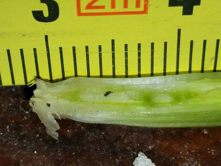

Byłem dziś na polu i kws serafino widać kolanko ok 3-4 mm nad węzłem krzewienia pod koniec przyszłego tygodnia myślę jechać skracać
U mnie identycznie. Chciałem za jednym razem wjechać ze skracaniem + fungi + odżywki, ale z racji że dość mocno wdają się choroby grzybowe, uderzam w weekend z fungi + odżywki, bo nie ma na co czekać, a skracanie na kolejny tydzień, jak już kolanko osiągnie odpowiednią wysokość nad węzłem krzewienia. A jutro lecimy z N2 😀

Proszę o precyzyjne podanie  wysokości kolanka. (8 mm ?)
