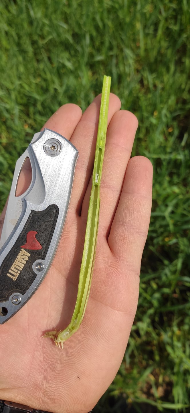

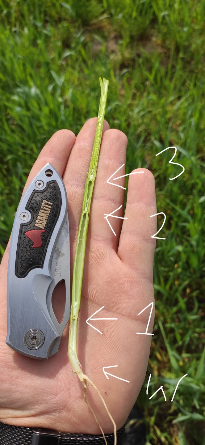

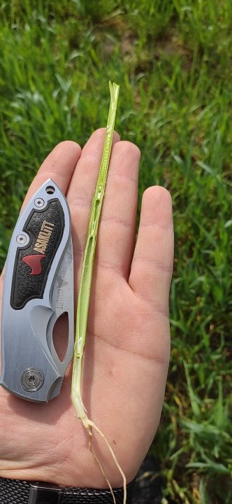

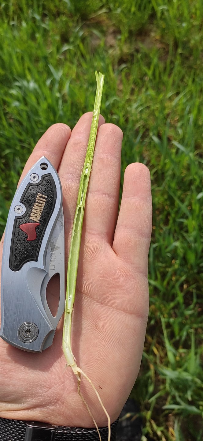

Witam, jestem początkujący w określaniu fazy BBCH zbóż, zwracam się więc z pytaniem.
Żyto, czy to już BBCH 33 , 3 kolanko? czy w tej fazie mogę bezpiecznie zastosować moddus 0.2-0.3l/ha ?

39 minut temu, Pstrąg napisał:
Jak na moje oko to masz bbch32
Szczerze mówiąc uczę się dopiero.
Na drugim zdjęciu widać węzeł krzewienia, 1 kolanko , 2 kolanko, i pod kłosem 3 ?

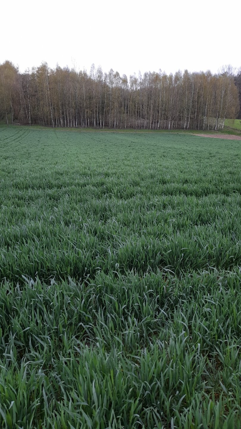

U mnie żyto po oborniku , pokazuje się liść flagowy , jest mniej więcej do pasa, do tej pory było za mokro żeby wjechać z jakimkolwiek zabiegiem
Czym to teraz skrócić ? Mogę zastosować już etefon?
