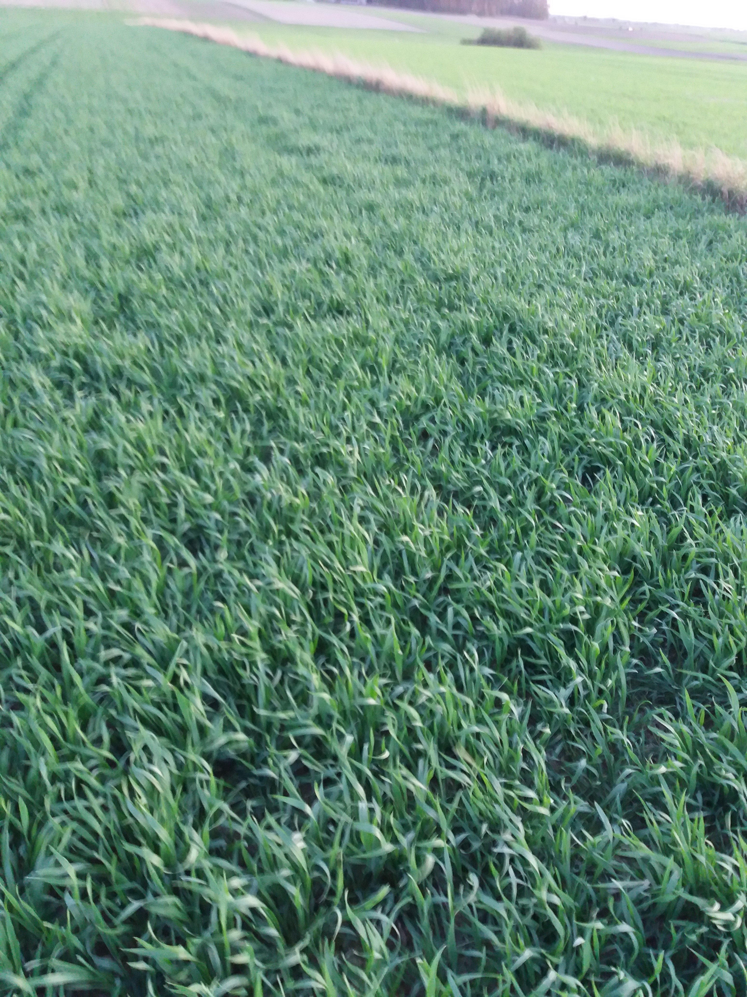

Jak nawozić żyto ozime?
galeria
Żyto Gulden
Niweluje przebarwienia jak każda odżywka podana dolistnie. Moim zdaniem to mimo wszystko zbędny wydatek, mimo że koszt śmieszny rzędu 30zł/ha. Jak ktoś chce to może stosować, ale ja raczej nie uwierzę w to, że specyfik mający najwyżej kilkaset gram CaO w litrze zastąpi chociażby częściowo wapnowanie. Żeby nie było - stosowałem przez dwa lata w życie hybrydowym i pszenżycie ozimym, kontroli nie robiłem ale po prostu liczby (skład środka) mówią same za siebie. :)

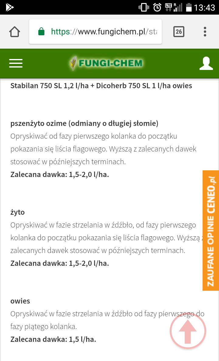

Stabilian 750 mozna podawac od 1 kolanka do pojawienia sie liscia flagowego tak pisze w etykiecie
Wlasnie ja tez sie nie wyrobie ze skracaniem w pszenzycie 1 kolanko jest 1.5 cm nad wezlem krzewienia i kurde nie wiem czy pryskac bo to dopiero moglbym kolo 23-25 pryskac [wesele robie swoje i nie dalo rady wczesniej wjechac) ewentualnie zmieszam cerone + troche ccc i t1 od razu wykonam i mikro .. Na t2 mysle ze jest jeszcze czas zaleznie ile kto robi grzybowek
