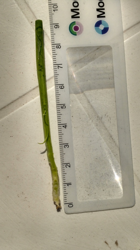

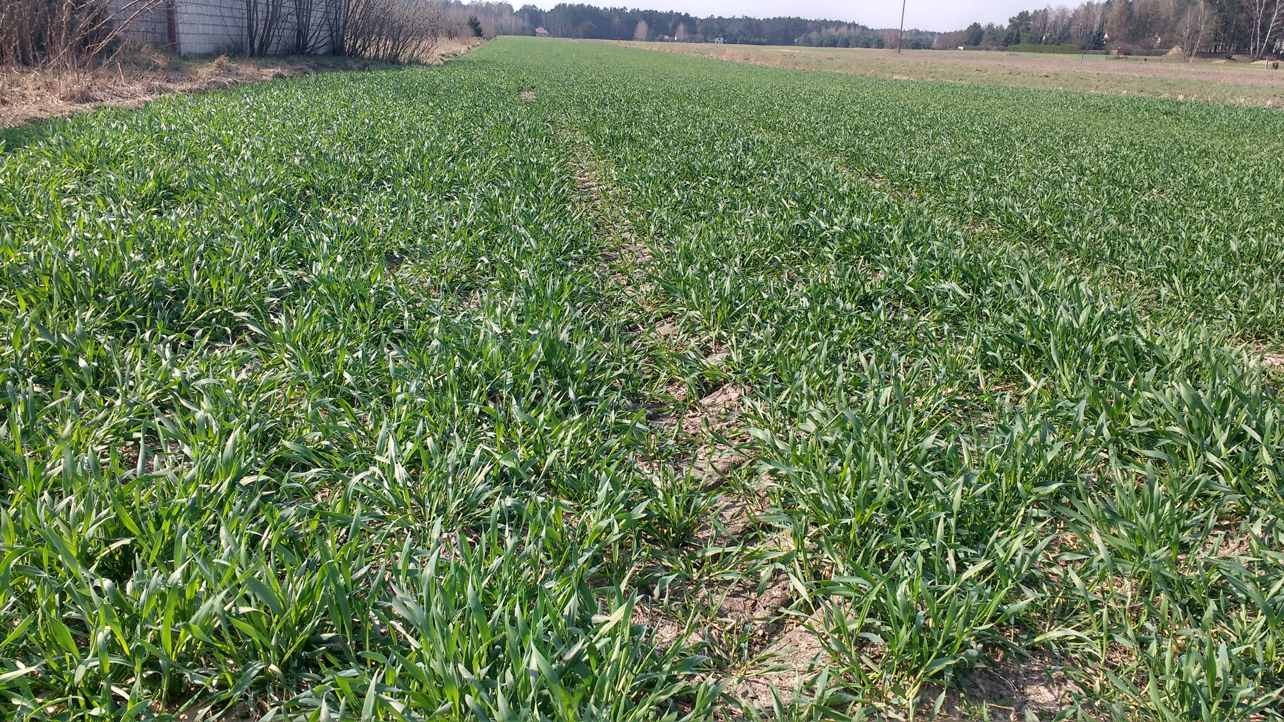

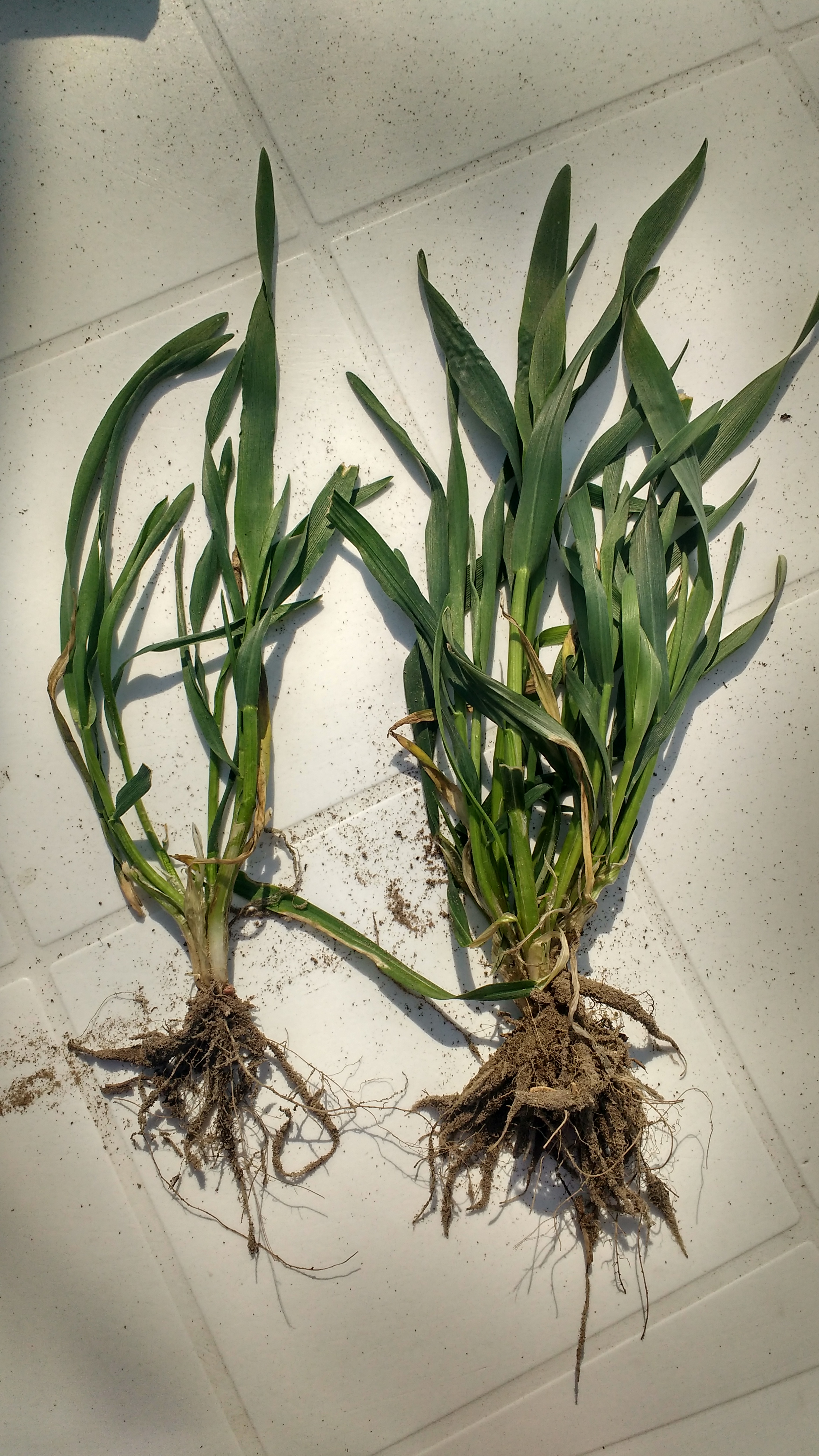

Przymierzam,AM się do tego zabiegu w sobotę u mnie dziś patrzyłem pierwsze kolanko nie podam już miedzi przespałem na pierwsze skracanie będę dawał Modus plus CCC . Pytanie jak skracanie żyto 130 kg czystego azotu zabieg na t1 wystarczy czy trzeba poprawiac
Ja przy takiej dawce azotu poprawiam przy flagowym i się w wtedy nie obawiam
Zależy od klasy gleby gęstości łanu i jak tam będzie z deszczykami kiedyś przy takim nawożeniu ale mokrym roku 3 razy skracałem i ustało ale ledwo
panowie  tilt turbo + mirage tą mieszanke dam na pszenice i na pszenzyto w t 1 lecz czy  na zyto  bedzie dobrym rozwiazaniem dla mojej kieszeni ???  Napiszcie co wy dajecie na zyto w t1
Dzisiaj pojechalem 0.4 modusa i 0.4 stabilnu i fungi plus mikro . Co do ziemi v klasa więc szału nie ma ale idzie wszystko w oczach strach się bać co będzie jak tak to dalej pójdzie zobaczymy
