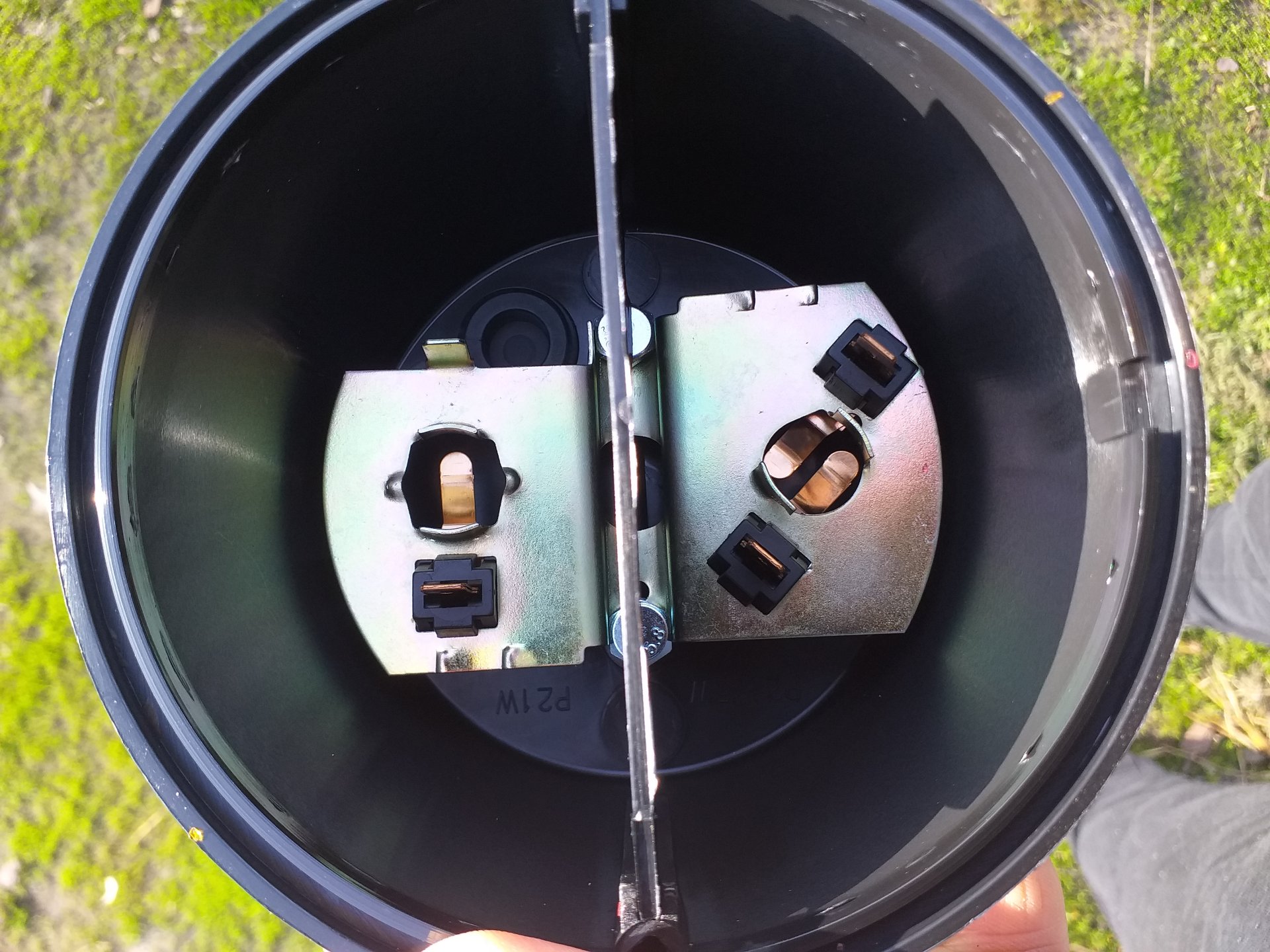

Forumowicze, posiadam swoją zacną c330m i mam problem ze światłami z tyłu, przód świeci ok.
Czy stare lampy czy nówki z tyłu świeci tylko kierunkowskaz, zero postoju i stopu. Prąd do lamp dochodzi bo jednak świecą kierunkowskazy. Dodam, że nigdy nie grzebałem w elektryce. Chciałbym to sam zrobić, lecz za bardzo nie wiem od czego zacząć,
Ktoś miał podobny problem ?
Proszę o jakieś konstruktywne komentarze, schematy podłączenia tyłu w ciapku.
Dużo tu teorii ,a wystarczy przy pomocy próbnika w postaci żarówki z dwoma kabelkami sprawdzić czy rzeczywiście napięcie dociera do żarówek. A jeżeli nie dociera to trzeba badać połączenia  w kierunku bezpieczników lub  stacyjki .

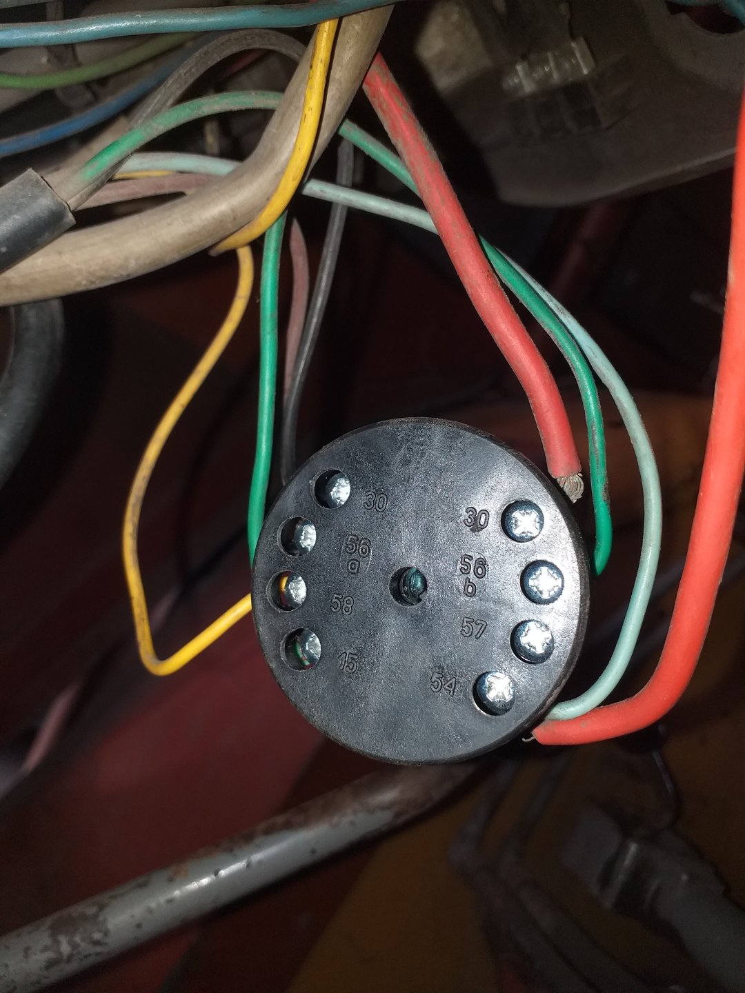

Chodziło mi bardziej o kompleksowe sprawdzenie instalacji ,bo każdy obwód ma swój kabelek ,a działający kierunek niczego nie dowodzi. Z kolei najczęstszą przyczyną braku światła STOP ,jest  zerwana sprężynka włącznika lub problem z samym włącznikiem .
Przy braku stopu to sprawdził bym w pierwszej kolejności włącznik świateł stop, który jest przy pedałach hamulca pod prawym podestem. Co do niedziałania świateł z tyłu to jeśli są one stare metalowe to brak masy, można podciągnąć na kablu z korpusu w celu sprawdzenia tego tropu, może być również winne złącze lamp tylnych, które jest pod lewym błotnikiem.
No dobrze czyli zakładając, ze mam kierunki dzialajace na blotnikach i w tylnych lampach to znaczy, że ogolnie masa jest ? Nie działa w ogole żarówka dwuwłóknowa. Czyli tak jak doradzali koledzy wyzej. Ogolny przeglad instalacji stacyjka ect ??
nie, masa może się zamykać również przez obwody oświetlenia lub hamulca
na szybko możesz dołożyć luzem przewód pomiędzy korpusem a podstawą żarówek, a najlepiej między klemą masową a podstawą żarówek

12 godzin temu, adasku10 napisał:
W instalacji mam trzy kable w wiazce, w lampie nowej zdjecie w załączniku  cztery miejsca na kable. To powinny byc 3 czy 4 kable ?
Jak ty lampy nie ogarniasz to i że stacyjką cZy bezpiecznikami sobie nie poradzisz . W goglach są schematy popatrz jak co gdzie leci
Co się dziwicie , każdy jakoś zaczynał... dobrze że chociaż najpierw pyta bo niektórzy najpierw robią później pytają
W lampie musisz mieć pewny minus czyli najlepiej doprowadzić kablem , następnie musisz być pewny że bezpieczniki przewodzą plus i jak już masz to sprawne i nadal nie działają światła to lecisz po kablu kontrolką zaczynając od bezpiecznika
Prąd najczęściej ginie na włącznikach, przełącznikach i połączeniach
