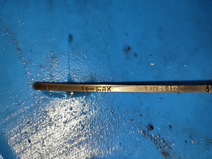

Witam, 2 miesiące temu w moim mf 255 wystąpił problem, zaczął w dużych ilościach pobierać olej. Oddałem go do mechanika bo niestety w temacie perkinsa jestem ciemny jak noc. Mechanik stwierdził że przyczyną były zdecydowanie za ciasto ustawione zawory i że silnik jest w bardzo dobrym stanie i nie trzeba nic robić prócz ustawienia zaworów. przy okazji wymieniony olej i wszystkie filtry. ciągnik pracował ok 2 godziny z rozsiewaczem i 4 godziny z pługiem 2 skibowym, zauważyłem jednak że ciut oleju ubyło, olej jest czysty, dobrze się nawet nie ubrudził. ciągnik ma moc,nie kopci, brzmi zdecydowanie lepiej jak przed ,,remontem,, Tak powinno być? silnik przy cięższej pracy ma prawo ciut oleju brać?

Fuchs Agrifarm MOT
zalane było trochę za napis,,max,,IMG_20240311_105425.thumb.jpg.2cd9d6b287d64a7fcf59fc47f679c142.jpg

Ale 1224 u mnie na tym chodzi c330, c330m  i wszystko gra, tylko MF ma taki problem, więc może i rację masz. Mam do zaorania jeszcze 4 ha więc zobaczę ile weźmie. Chociaż to że mechanik zalał duuuuzo powyżej stan też podejrzane. Dzięki zs informacje.
Jak bardzo dużo ponad stan to też może brać olej, wał uderza o lustro oleju i jest takie smarowanie że pierścienie nie nadążają zgarnąć wszystkiego, co w dłuższej perspektywie prowadzić może do zapiekania się pierścieni.
Po tych 4 ha orki poziom powinien spaść akurat do max. Śmiech przez łzy.
Nie czekaj aż sam spadnie, upuść przez korek i jak za dużo zleci ewentualnie skoryguj dolewką do maks stanu, nic więcej.
 Wtedy zobaczysz czy dalej bierze, a jak bierze, wymiana na próbę na inny.
Edytowane przez Desperado
A jaki problem upuścić?
Zalane ponad napis max, to nie tak mało, zobacz gdzie górna kreska, a gdzie napis max, to jest połowa więcej jak między kreskami, mówisz że 0,5l to mało? może i tak, tylko do tego silnika bodajże wchodzi około 7litrów wszystkiego, a ponad napis max jest raczej więcej niż 0,5
Jakby było 1 cm więcej to by przepalił, ale lepiej spuścić. Przy jeździe na przelanym oleju - oczywiście wszystko zależy o jakiej ilości oleju piszemy, mogą się  tworzyć grubsze kropelki oleju i nie powstawać tzw mgła.
