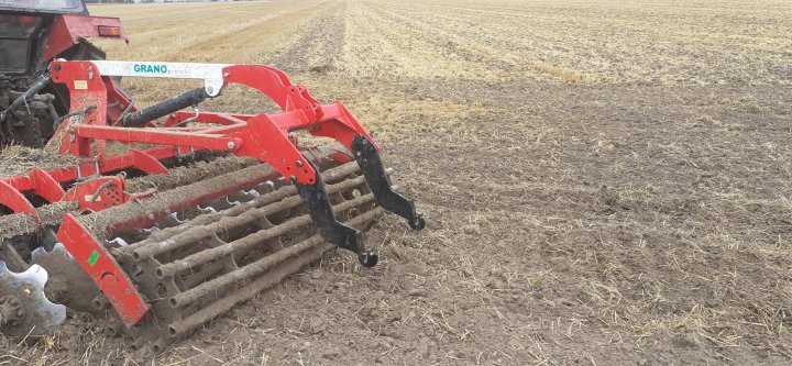

Witam. Planuje zakup brony aktywnej z wałem packera 500mm z siewnikiem nabudowanym. Mam każdy rodzaj gleby piaszczyste 5-6 gdzie sarna się topi w tym piachu, gliny, redziny, iły. Czy packer na wilgotnej ziemi nie będzie się zalepial że trzeba będzie czekać tydzień żeby obeschlo i czy na piachu nie będzie stawał i górki przed sobą robił? Proszę o wyrozumiałość i poradę.

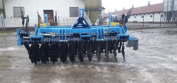

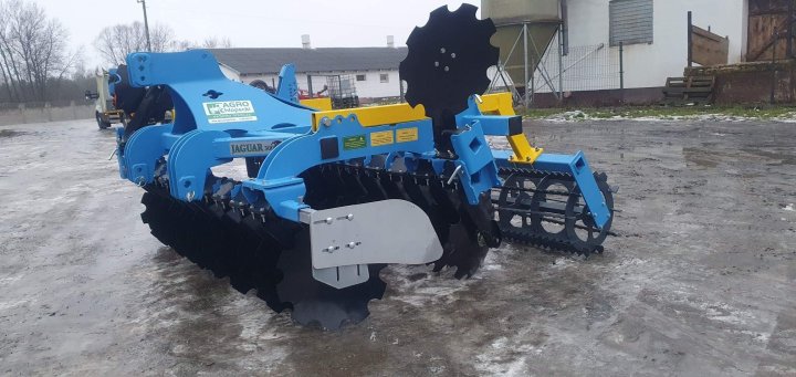

Witam. Stoję przed zakupem talerzówki do c 360 3p i zastanawiam się jakie talerze będą lepsze: 6 czy 9 zębowe? przede wszystkim będzie służyć do likwidacji łąk i uprawianiu zaoranych ugorów, czasem może też do likwidacji poplonu lub uprawy ścierniska.

Witam kupiłem brone talerzowa Bomet 3.15 m muszę wymienić 2 przednie talerze bo są wytarte i pęknięte brona ma ułożenie talerzy w X z tyłu są pełne wielkość 510 z przodu z tego co mierzyłem to od 440 do 510 i nie wiem czy poprzedni posiadacz wymienił skrajne na 460 i się wytarły? Wysokość powinna raczej być taka sama dobrze myślę 🤔z góry dzięki za odpowiedź
