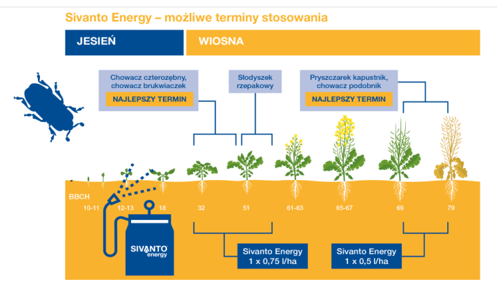

U nas T1 wraz z Sivanto poszło w wielki Piątek i wielką Sobotę. Na roślinie średnio po 1-2 słodyszki. Podług obrazków z ulotki Sivanto powinno odstraszyć tego słodszyka, zabieg wykonany w punkt, ale chyba to tak do końca nie działa, to nie Dursban :/
