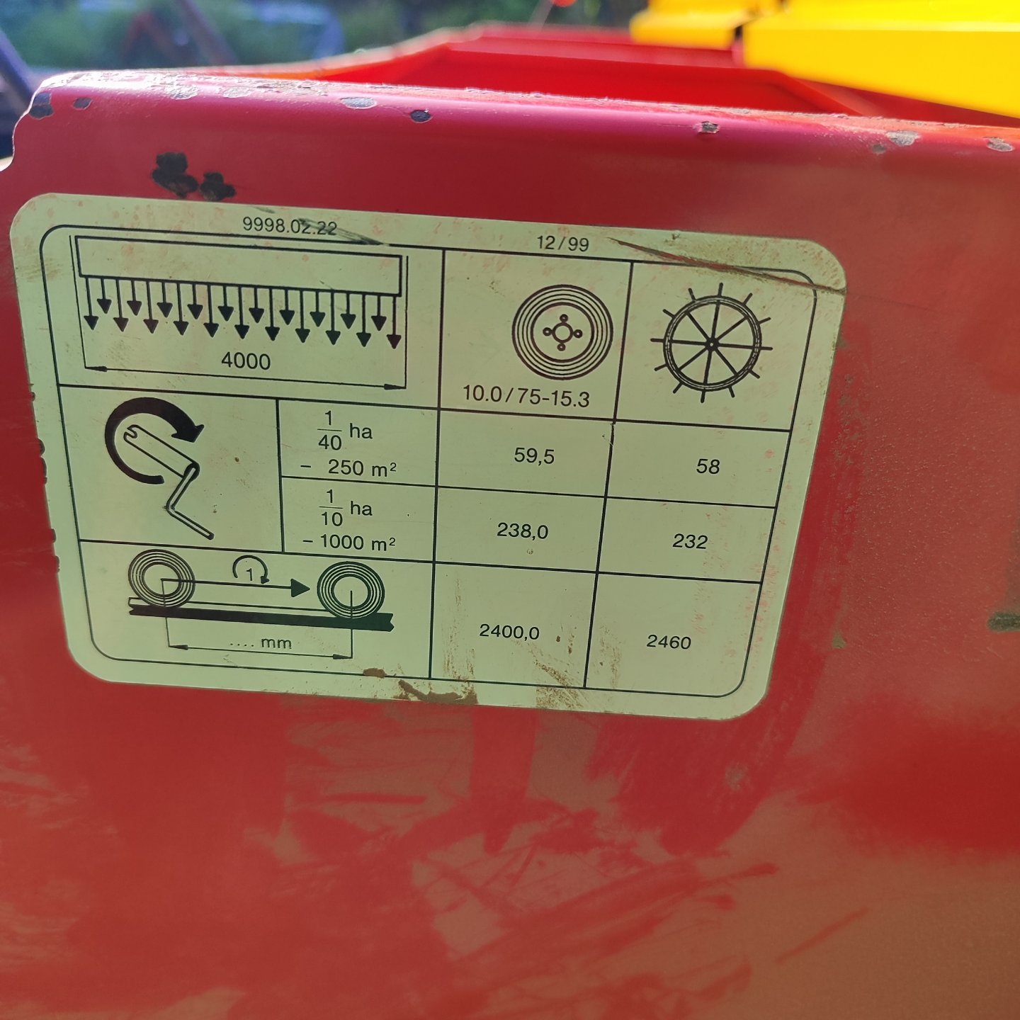

Mam maly problem zakupilem pottingera vitasem 4m zrobiłem probe wyszlo 82g na 1/40 ha czyli wedlug tabeli gitara 3.4kg na ha (59.5 pol obrotu korbą z tabeli) zasialem i 2.4 kg na ha pal go licho stało sie dopiero pózniej zaczailem ze w tabeli jest kolo 10.0/75 r25.3 a ja mam szerokie 260/75 r15.3 (z apmieci pisze) wiec przypuszczam ze moje wyższe i temu mniej wysialo ktos ma moze pomoc?
10.0 to 256,4mm a ty piszesz o 260, to w zasadzie te same opony i rozmiary, różnica w wysiewie może wynikać tylko z poślizgu koła
2,4kg/ha to nie tragedia, jeśli będzie optymalna pogoda , będzie piękny rzepak
