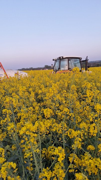

dużo się u was kładzie jak się pryska taki wyrośnięty rzepak ? U mnie dziś dużo się pochyliło i tak dumam czy się podniesie
Nie wiem jak wy to pryskacie że wam się te rzepaki kładą ? pryskałem wcześniej c-330 z zawieszanym , prędkość nie wiem jaka była , na 4 biegu i opór , i nic się rzepak nie kładł , ani nie łamał , bez żadnych plandek czy banerów wyborczych , teraz pryskam ciąganym i też nic się nie kładzie , a rzepak 180 cm wysoki , w tamtym roku 200 cm i to samo.
22 godziny temu, Zapracowany napisał:
Czym pryskasz? U mnie rzepak wysoki a na następny dzień nie ma śladu choć ścieżki się pozchodziły przed zabiegiem
Bajki opowiadasz że nie ma śladu gdzie było jechane , chyba że ci jeszcze nie kwitnie . Przecież jak kwitnie to naturalne że kwiat się otrzepie i ścieżki są widoczne dziś jutro czy za tydzień

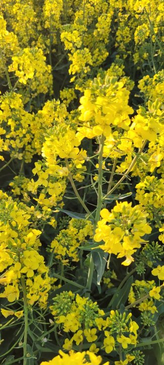

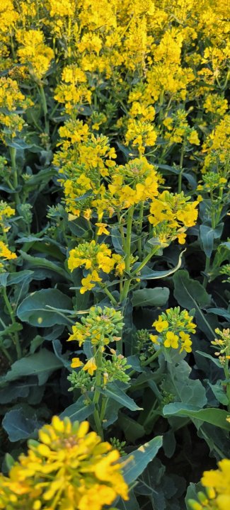

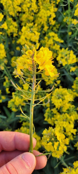

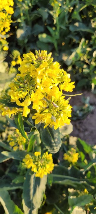

Zabieg bor i azoksy 0.5l robiony ma zielony pak,  beczka 500l, wcześniej robione pszenice tribenurononem, po czym jedna beczka samym modusem wypryskana do 0 az powietrze poszlo przez lance, i dopiero wjazd w rzepak z azoksy i borem, czy mozliwe ze po tribenuronie i moze resztkach w filtrze tak porobilo rzepak? Szczegolnie widac to na nakładkach
Dodałeś bor to Ci jeszcze pozostałości rozposcil co w opryskiwaczu miałeś 🤦‍♂️

naprawde nie chcialo Ci sie przeplulac opryskiwacza skoro dbasz o ten rzepak prawie rok i pod koniec taki numer
Przed zabiegiem oplukalem beczkę spuściłem z filtra, jednak albo musialo zostac w filtrze albo potpstu bor rozpuscil osady w beczce. Pokazalem zdj najgorszych przypadkow na nakladkach.
Przed zabiegiem!!!!! Zawsze przepłukuję opryskiwacz ale bezpośredni po zabiegu!!!!  Pierwsze 20 litrów i drugie 30-50 litrów.
I nie uwierzę że nie pozostaje ślad po pryskaniu na płatka w rzepaku. To poprostu bajki.  Prędkość, plandeka/folia, wysokość ciągnika i opryskiwacza zmniejsza straty ale ich nie eliminuje. No chyba że ktoś pryska dronem lub ciągnikiem szczudlakiem.
20 czy 50l to o kant d*py, nawet na 400l beczkę niewiem czy starczy.
To nie musi być jakiś spadek plonu, będziesz obserwować jeśli kwiatostan szybko spodnie, łuszczyny będą dziwnie skręcone czy rośliny zrobią się karłowate to będzie już wina tego tribenuronu.
Może wina zbyt mocnej dawki regulatora na nakładkach? Gdzie stałem przed ruszeniem w pole i puściłem ciecz roboczą rzepak ma 50cm i takie śmieszne kwiaty.
tribenuron to jest zabójstwo dla rzepaku, Delikatnie zastaje i po rzepaku jest. Ja raz po 7 płukaniach wodą nie wypuściłem  z  lanc przed wjechaniem i  spaliłem rzepak póki  nie wyleciało.
W tym roku  pryskałem pszenice na grzyba i miałem wlany zamiennik modusa 0 ,4 i CCC 1 litr. Nie opłukałem opryskiwacza, nawet nie wypuściłem z  lanc od razu wjechałem w  rzepak na zielony pąk, i rzepak  zatrzymany na amen, póki  nie wyleciało z rurek  na początku.
Normalnie  teraz jak mam po środkach na pszenicę na chwasta to z 7 razy płucze, Z Woda, Woda  3 razy Acze, tak wybielacz  z sklepu,   150- 200 wody  i Borem, woda, i przed wjechaniem wypuszczam z  lanc.
Może to o kant d..py jak nie którzy piszą. ALe to pierwsze zgrubne płukanie i drugie wg mnie ma sens. Przecież w lepszych/nowszych opryskiwaczach jest dodatkowy zbiornik na czystą wodę. Jak dla mnie to właśnie do przepłukania. Duże znaczenie ma też stężenie substancji. Bo przykładowo chwastoxu idzie 3 litry na ha a lancetu 0,2 kg na ha.
Najważniejsze to przepłukać zaraz po pryskaniu bo później obsychają ścianki beczki i środek zostaje na ściankach a po nalaniu wody powoli się wypłukuje i wtedy jest problem
