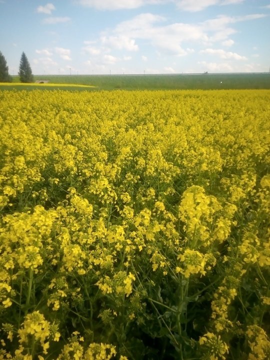

22 minuty temu, Andpol napisał:
Tak dziś zaczynam od najdalej oddalonego kawałka.
Zdjęcie z wczoraj.
Nie za szybko na płatek. Jeszcze nie masz 100% kwitnienia.  Z tego co widać po zdjęciu.
Jak kwitnie w 100 % to przekwita , wtedy zdecydowanie za póżno
No niby tak,ale jak u kolegi na zdjęciu widać, że to jakieś 60 % No jego sprawa ja bym się jeszcze troszkę powstrzymał,tym bardziej ,że w przyszłym tygodniu nadają cieple noce.
11 minut temu, Nikita_Bennet napisał:
no to memu rzepakowi jeszcze ze 3-4 dni jak nie więcej żeby Twój dogonił.
Napewno nie zaszkodzi jak pojedziesz wcześniej. Chodzi też o to żeby ciepła noc była... chodz te10 stopni.  A dajcie coś od robala odrazu.

Miałem dziś jechać na płatek ale patrząc na pogodę to w nocy tylko +5 ma być a rano +4 było to trochę za zimno i chyba się wstrzymam do poniedziałku. W ub roku i poprzednie lata to psukałem jak już duże łuszczyny były i dobrze było.
Nigdy nie ma 100% kwitnienia .🤔
40 minut temu, Klakier125 napisał:
To jak dasz Inazuma teraz na płatek. To już po kwitnieniu po co.. jak ona działa długo.
One wszystkie kurła długo działają 🙆‍♂️
Ja też nie wyrywam się,  dopiero mija 4 tygodnie od ostatniego zabiegu, to jak 1 dzień poczekam na lepsze warunki to świat się nie zawali .
