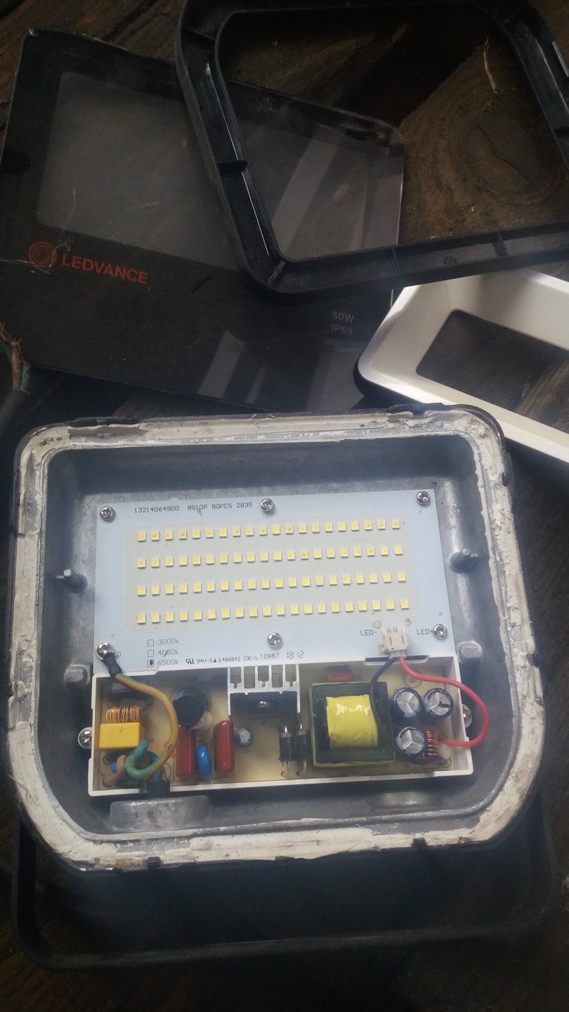

Lipna sztuka się trafiła, czy co go może boleć? Myślałem, że może przewód, ale podpiąłem w innym miejscu i też lipa. Kupiłem jakiś czas temu dwie sztuki - jedna świeci super, a ta poświęciła łącznie ze dwie godziny, bo tylko parę razy włączałem i tak o to wygląda. Tak jak pisałem - myślałem, że to przewód, bo po włączeniu na chwilę rozbłyska normalnie, potem przygasa i co jakiś czas rozbłyśnie normalnie. Myślałem, że rozbiórkę i wymienię przewód jeszcze przy lampie, ale jest nierozbieralna.
spaliły się od wilgoci diody te co nie podświetlone , lampe da sie rozebrać ale tylko po to chyba by odzyskać możliwie długi odcinek dobrej jakości przewodu gumowego
ramka plastikowa w koło jest na zatrzask a dalej trzeba grzać wkoło by masa uszczelniająca zaczeła skwierczeć /mięknąć i można próbować ostrożnie podważać płaskim śrubokretem ale nie ryzykowałbym bo hartowane szkło łatwo wyszczerbić albo pęknie , od strony elektrycznej nie naprawialne tzn do wymiany diody ale zasilacz nie ma separacji galwanicznej wejścia i wyjścia i pełne napięcie sieci idzie na płytke  z diodami a wymiana na gotowy  moduł kwadratowy też nie wchodzi w gre bo inaczej są połączone diody
jak masz jeszcze dowód zakupu i ważna gwarancja  to reklamuj

Ramkę zdjalem i właśnie widziałem, że masa zalane.
A w aukcji jak byk
"Lampa posiada stopień ochrony IP65 i klasę odporności na uderzenia IK07, co oznacza wysoką odporność na warunki atmosferyczne oraz wszelkiego rodzaju zachlapania do 100L/min,"
Teraz patrzę, że na allegro kupowałem w listopadzie '22. Ciekawe czy uznają, nic nie grzebałem, w samej lampie, ale przewód skróciłem sobie - to powód, do ewentualnego odrzucenia?

chciałem ciekawość zaspokoić ale w przypadku tej dziedziny gratów naprawianie zarobkowe nieopłacalne , tak jak tanie ledy robocze
w oryginale na przewodzie chyba jakies tulejki były zacisnięte więc pewnie tak

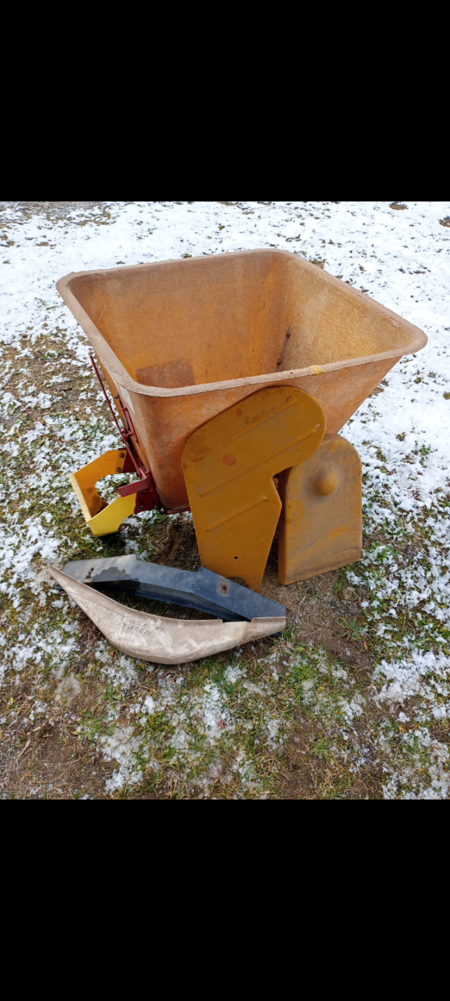

Jak by co to 80zł za o to łoo:
ze skrzyni zasypowej to kosz przyjęciowy do żmijki można zrobić
Ja tam już parę lat temu zrobiłem ze zbiornika od Kosa i mam. Był "pod ręką" , jakbym miał w tym celu go kupować to bym kombinował z czegoś innego. Trochę za wysoki do niskiej przyczepy i trzeba trochę więcej "łopatować"...

W ogóle chujowe jest na allegro to, że taki krótki czas na wystawienie opinii jest. Wystawiłem pozytywa (tzn chodzi mi o produkt, nie sprzedawcę), a tu taki ch*j. Jeszcze najlepsze, że skróciłem go, bo jedna żyła była ta ka jak przełamana/rozciągnięta i po prostu to obciąłem..ehh
