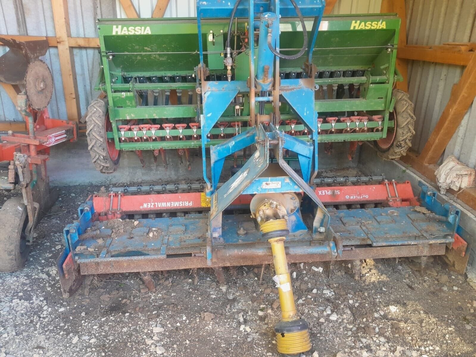

Interesował by kogoś taki zestaw Brona Rabe WMKE 250 z wałem pryzmatycznym + siewnik hassia DKL 250. Cena w PL około 26tyś zł
poszukaj siewnika 3m talerzowego

Wygodniej mi liczyć koszta do mnie, mniej wiecej wiem ile kosztuje transport. Wszystko jest kwestią dogadania
jakiego i do ilu. Talerz to ciężki temat ogólnie

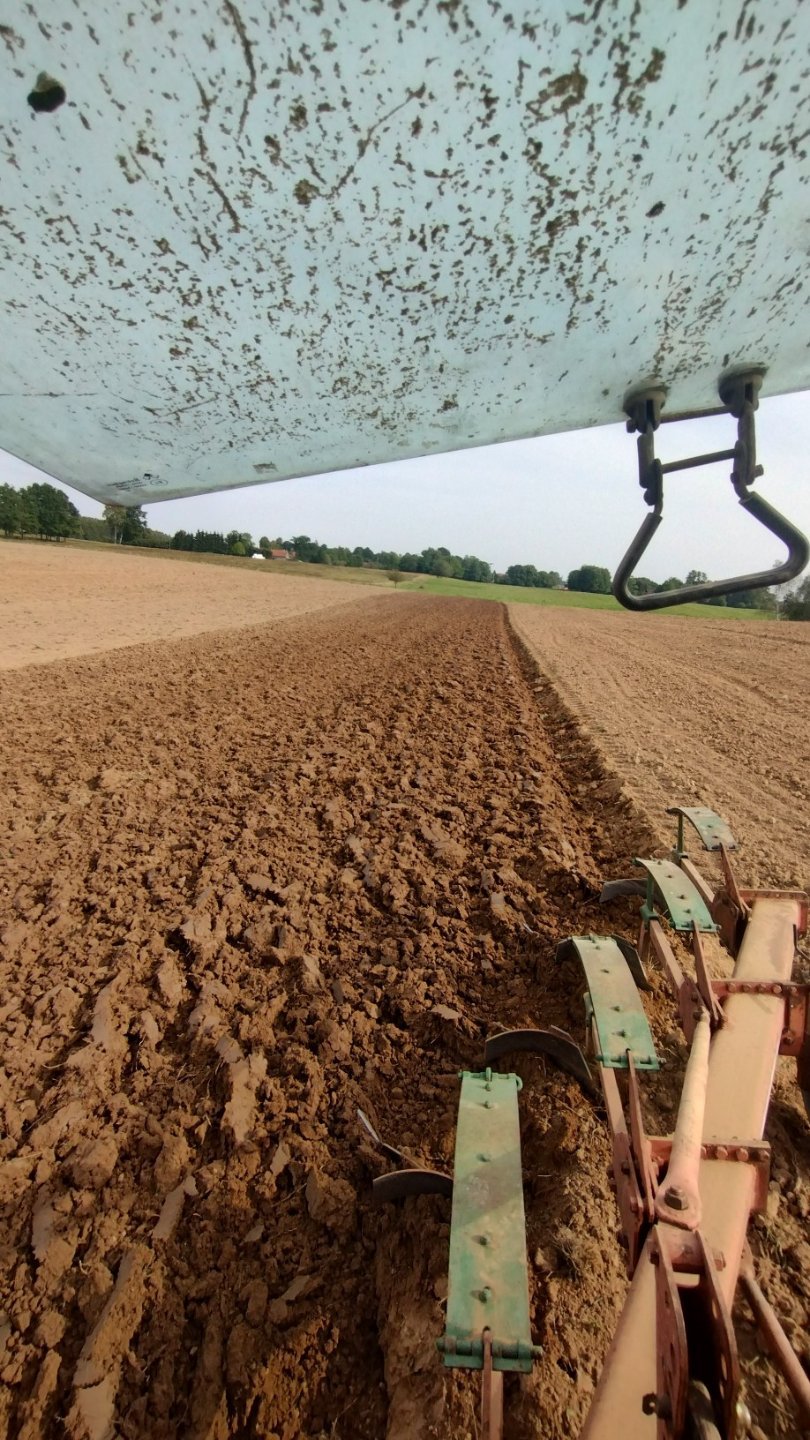

@KlimekPL mam podobny, tylko ciut straszy - już płaska belka zaczepowa, ale wieżyczkę mam bez otworu fasolkowego i mam inny typ korpusu - mniejsze piersi (trójkąty), inne płozy. Ale generalnie chyba można powiedzieć, że to to samo.
Zmiany szerokości nie widać. Siłownik, tak jak piszesz, jest od pierwszej skiby. Ten łącznik belki z ramą to nim ustawiasz nacisk płozy na bruzde.
Sam pług, jak to na resorze - jak jest wilgoć, to jest bajka. Jak jest sucho, to mocno wyplyca. Samo zabezpieczenie jeśli chodzi o kamienie - rewelacja. Czasem akurat jak się odwrócę, a trafi duży kamień, to aż się schylalem, bo można się przestraszyc, że pierdolnie 😅
Koniecznie dobrze obejrzeć elementy robocze, bo wszystko jednak sporo kosztuje. W ubiegłym roku wymieniałem płozy, płyty pod płozami, listwy dokładnie, lemiesze,dłuta i coś jeszcze, to koło 2k wydałem, na zamienniki oczywiście. Wszystko dostępne bez problemu. Tylko obejrzeć dokładnie element, do którego wszystko się przykręca (dokładnie, lemiesz, płozę) bo to już jest ciężko dostac a jest pierdylion modeli podobnych. Za uzywke w naprawdę bdb stanie płaciłem koło 5 stów a obejrzeliśmy na składzie maszyn  z właścicielem z 5 różnych typów, a i tak nie znalazłem dokładnie takiego samego. Otwory pasowały, ale kształt inny, albo kształt taki sam a otwory nie pasują.

@KlimekPL czy 3 czy 4, to zależy czym i na jakich glebach. U siebie ciągnąłem go na 3 skiby i na 4 skiby. To Zetorek 8145 daje spokojnie radę, ale mam zaspawany żółw/zając, to nie ma prędkości - z 6.5 jak się uda to super. Za to case 6garow, 90 koni, to już z nim za***rdala super.  Jak się zahapi, to trzeba się samemu hamować, bo i 10 lekko pójdzie. Gleby widać na zdjęciach - od dość ciężkich, do dość lekkich. Spalanie w nim to Zetorek ~17-~22, case ~15 - ~20. Czas Zetorek ~2h - 2h10 min, case ~1h30-40min - liczone z poprzeczniakami. Mój pług jest tylko wąski - 3x14.

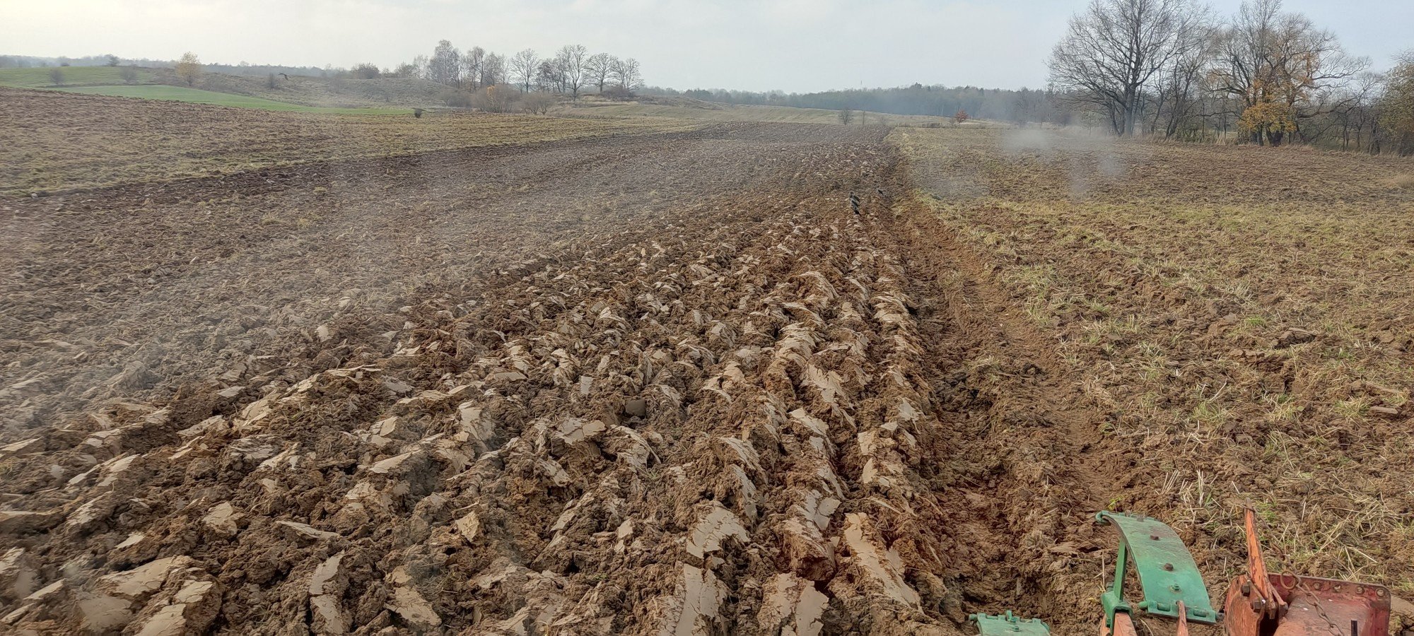

To z resorem nie jest tak różowo. Na lekkiej glebie, to wiadomo, że idzie elegancko, ale jak jest mocno sucho, to po glinie drapie - dosłownie miałem kawałki, gdzie podrapane na 5cm i nie chciał wchodzić głębiej, a zaraz jak tylko gleba się zmieniała, to wchodził "po ramę". Także trzeba przemyśleć jakie masz gleby. U mnie na orane na jesieni ~13ha myślę, że koło hektara można policzyć, że podrapane. No może trochę przesadzam, mniej trochę. Wyplyca zwłaszcza ostatni korpus. Co być nie robił podnośnikiem, to po prostu resor się poddaje trochę i wyplyca - mowa o nowych elementach roboczych. Można kupić wzmocnione resory niby, albo dołożyć pióra, ale nie wiem jak wtedy takie zabezpieczenie spełnia swoje zadanie.

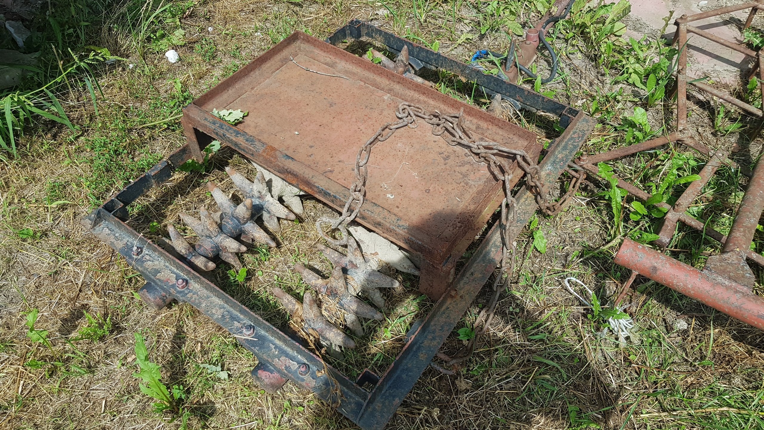

Nie potrzebuje ktoś kolczatki do pługa? Praktycznie nieużywana, dodatkowo dorobiony podest na który można położyć dociążenie
Jaka szerokość?
