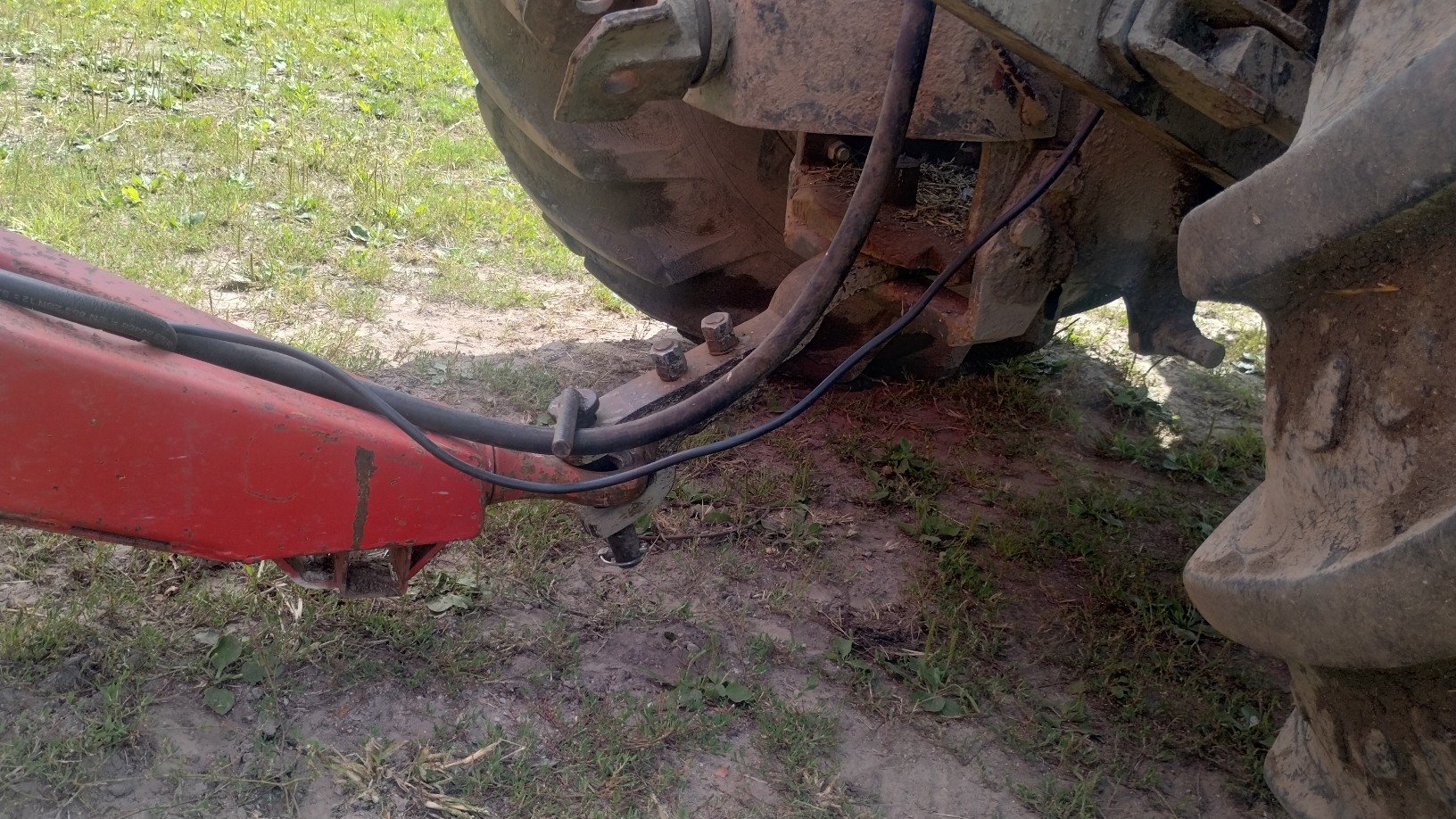

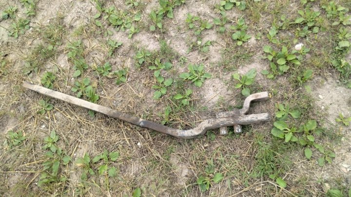

No, mocniejsze na pewno się nie stanie po wyprostowaniu. Takie listwy nie miały dużego obciążenia pionowego. Masz dwa wyjścia: budżetowe i druciarskie - "uwiesić" tą listwę do konsoli od zaczepu transportowego lub uchwytu łącznika centralnego albo wyjście profesjonalne: do następnych żniw "ogarnąć" jakiegoś "piton fixa". A tak w ogóle to nie miały te ciągniki jakiegoś krótkiego haka zamiast tej listwy?
Jakieś haki były, ale nie mialem styczności z nimi. Musiałbym do wujka podjechać, on widziałem w 1614 ma jak chyba.
22 minuty temu, jahooo napisał:
Można prostować, ale nie wytrzyma to pewnie długo z tym samym obciążeniem.  Na jakiś czas wystarczy
Stara też mam wygięta taka i była wzmacniana niby. Zobaczę.
23 minuty temu, jaco512 napisał:
Najlepiej byłoby kupić orginał ze starych zapasów..
To była listwa ze starych zapasów 😅 z Zetora 6 niby
On powinien być odwrotnie założony czyli "dokładką" do  góry, i tak załóż, wyprostuj na gorąco i po bokach w miejscu zgięcia wspawaj kęsy 30x20mm ze stali S420, zfazuj
a najlepiej kup pręt gwintowany 10.9  M24 podszlifuj i wspawaj po bokach
10 minut temu, 12Pafnucy napisał:
Z Zetora by sie nie wygięła...
Co masz uczepione że az tak?
Niecałe 5t na przyczepie jednoosiowej. W sumie nawet mi przez myśl nie przeszło, że to za dużo 🤦 kiedyś na starej listwie ciągalem pełny rozrzutnik 6 osiowy na luzie. Dopiero po całej akcji puknalem się w głowę - 6t ale na tandemie
Też tak mi się zdaje, że powinien być odwrotnie - żeby ciężar był na listwie, a nie na tej dokładce i śrubach, ale jak tak założyłem, to zasłaniało wałek i np rozrzutnik już nie pasowal
Edytowane przez daron64
niewiem o ile wadzi z wałkiem ale możesz go odkręcić na śrubach i dac " od góry" , na belce , a wygiecie S belki głównej zostanie jak teraz tylko ją naprostować i wzmocnić
Edytowane przez GABBER85
